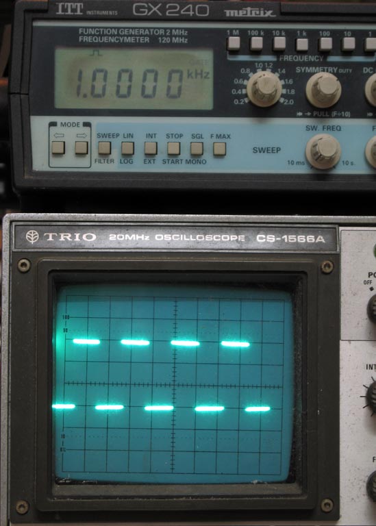

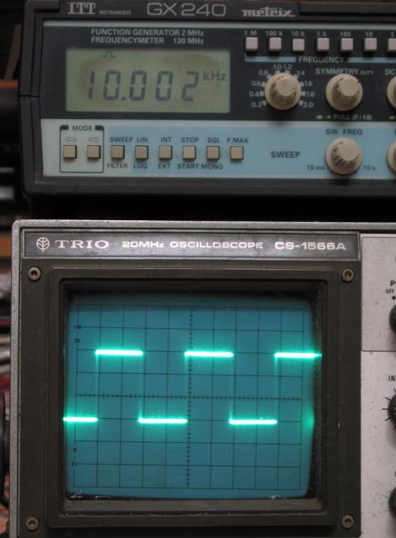

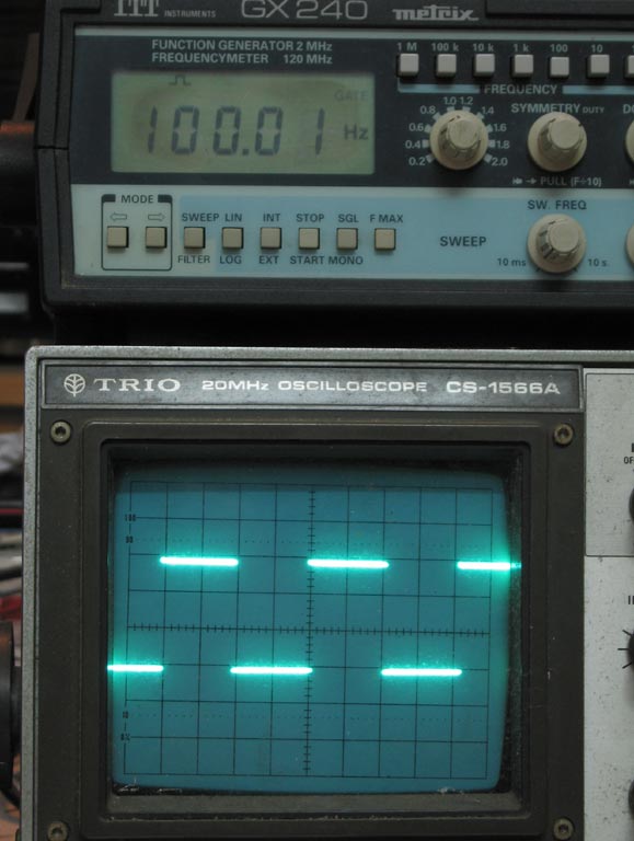

    Đo dạng tín hiệu (tín hiệu mẫu nối trực tiếp xuống OSC)

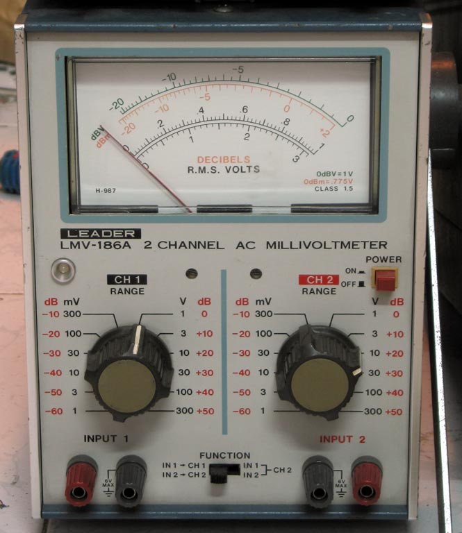

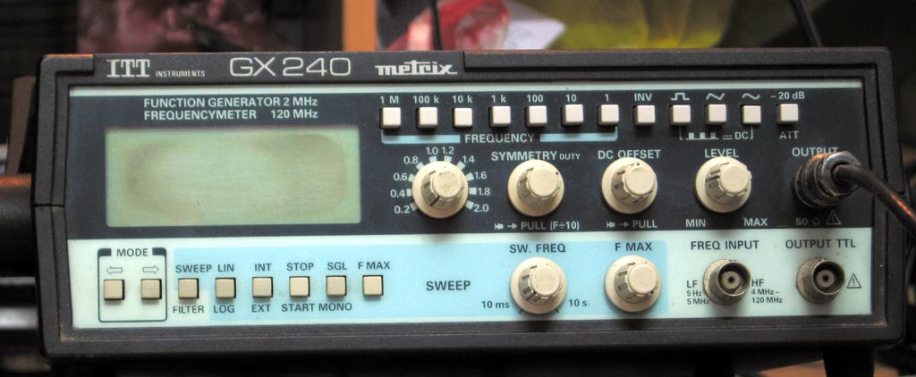

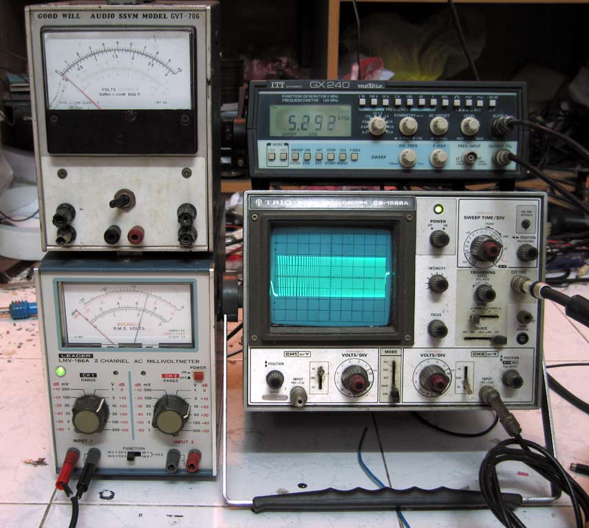

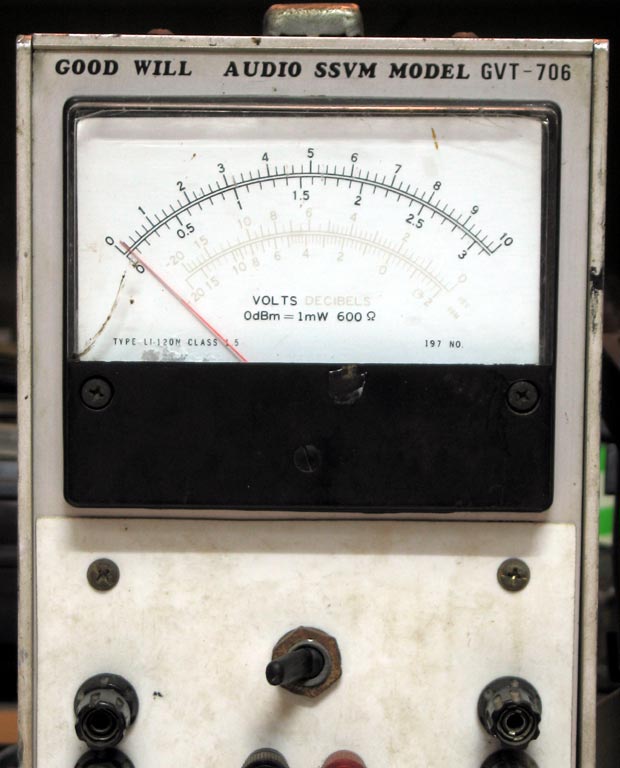

    Máy đo
    Các máy đo sẽ dùng :
    1 . Tải giả 8 ohms /130W x 2 channel
    2 . 2 channel AC milivolts /500KHz
    3 . Function Generator 2M _ máy phát tần số mẫu
    4 . Dao động ký 2 tia (OSC) 20MHz
    Đặc biệt là tải giả 8 ohms/130W x 2 Channel đặc chế riêng từ Mỹ cho GVTeam nên có model GVT-706 (xem hình)

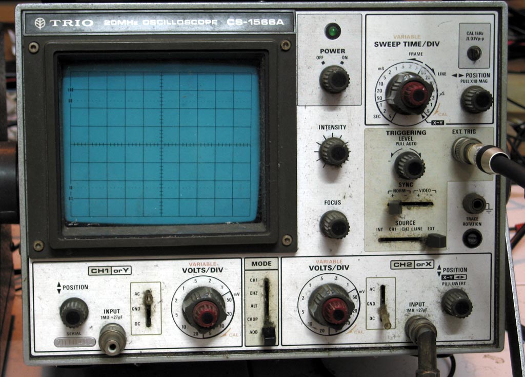

    OSC

  6. Viagraless
    Viagraless Advanced Member
    4/12/05
    5.592
    263
    Báo cáo, theo yêu cầu của tiểu ban KT, em có đem theo chiếc Ô xích lô xịn nhất VN hiện nay, trưa nay nhờ các bác GV team nhận về ngâm cứu.
    Tks n brgds

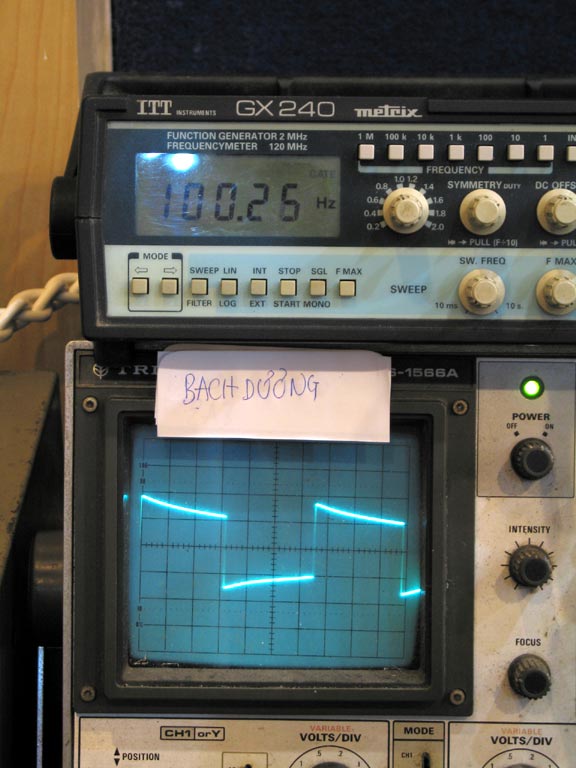

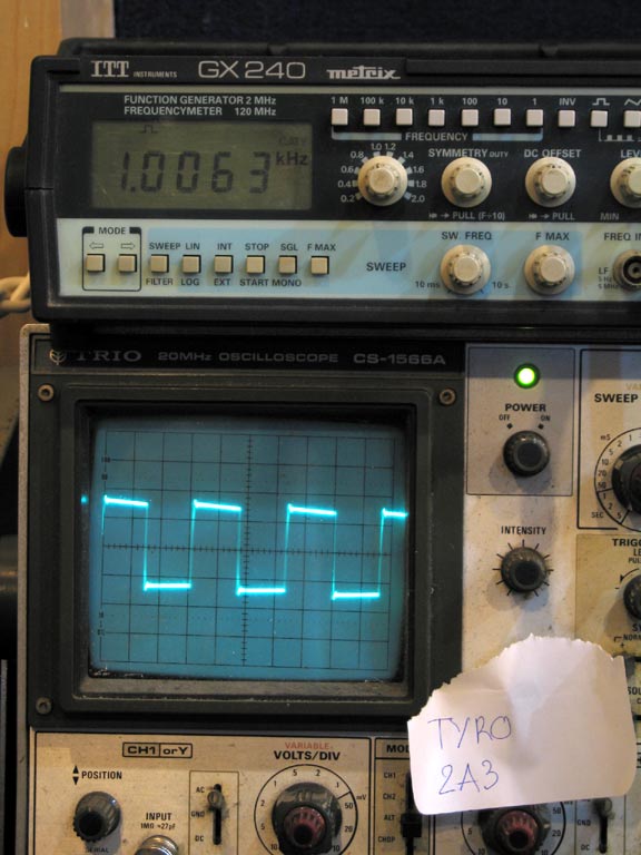

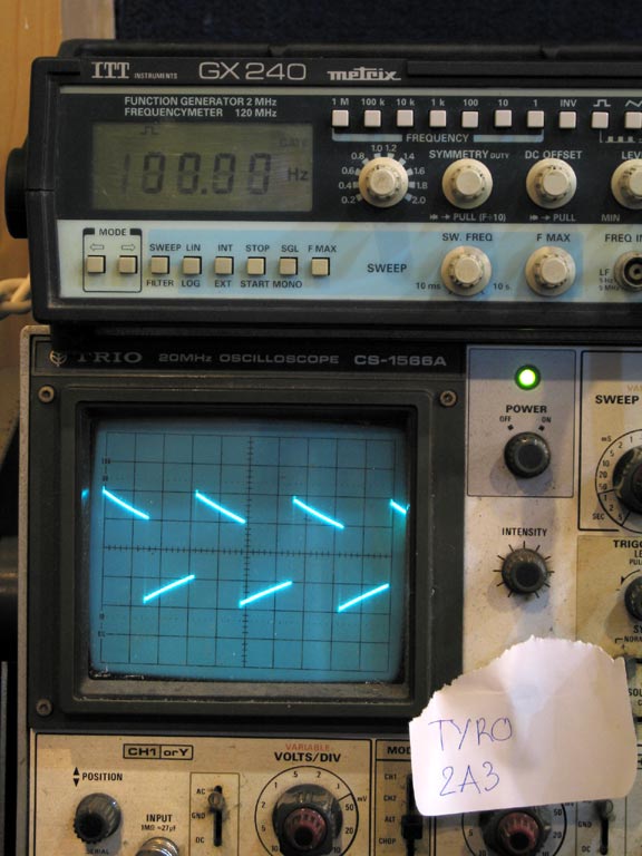

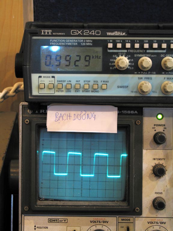

    KẾT QUẢ TEST ĐIẾC
    TYRO 2A3
  11. Teablue
    Teablue Advanced Member
    6/12/05
    4.259
    Sài Gòn
    BACHDƯƠNG 6B4G
  12. Teablue
    6/12/05
    4.259

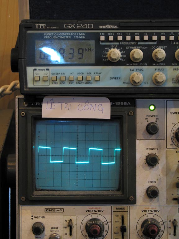

    Sài Gòn

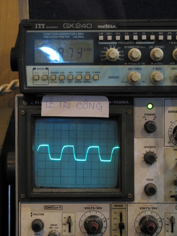

    LETRICONG

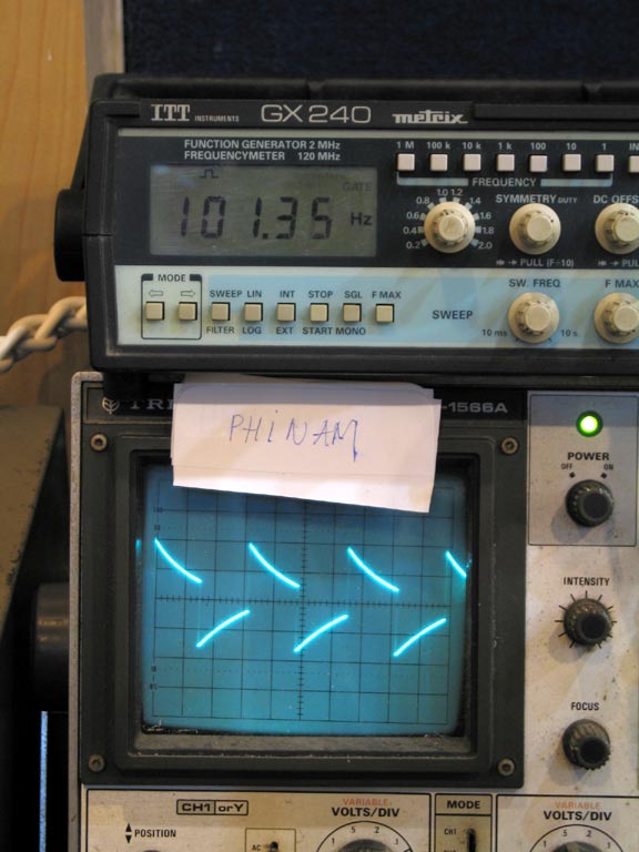

    Sài Gòn

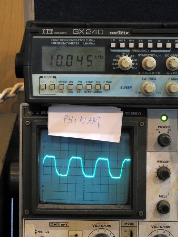

    PHINAM

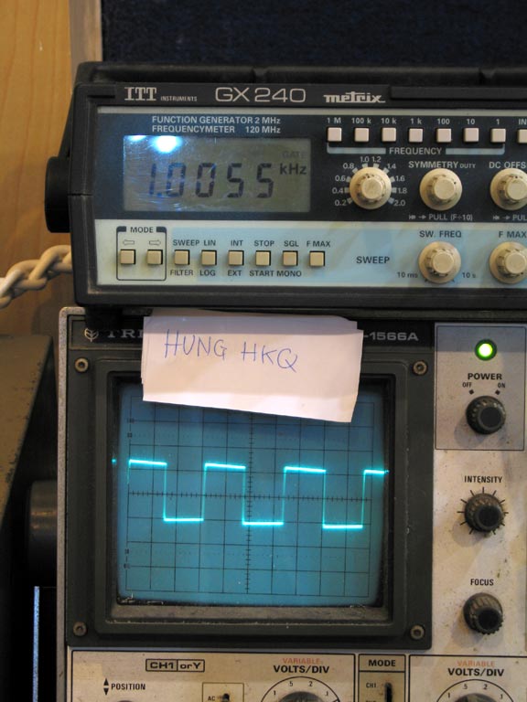

    Sài Gòn
    HUNG HKQ

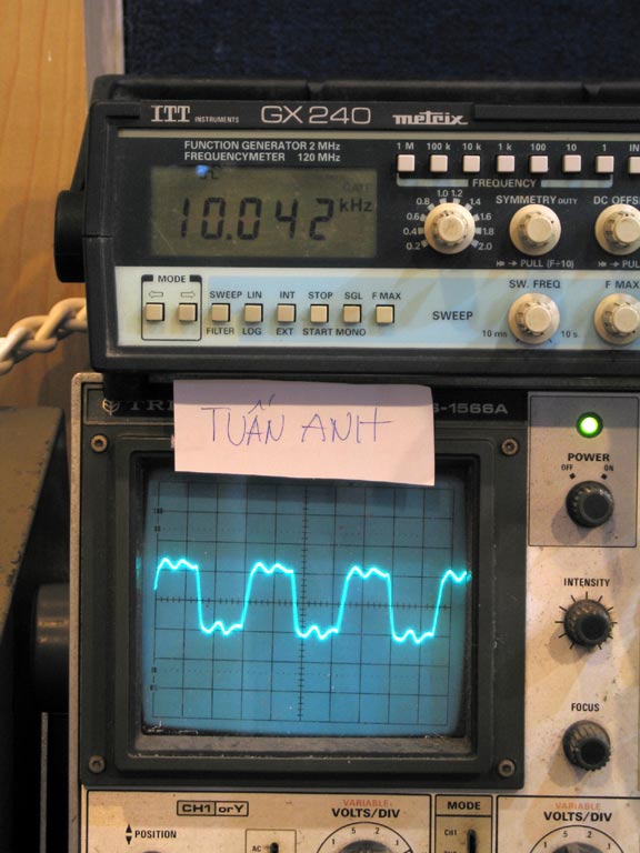

    Sài Gòn

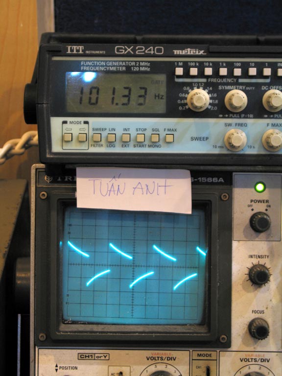

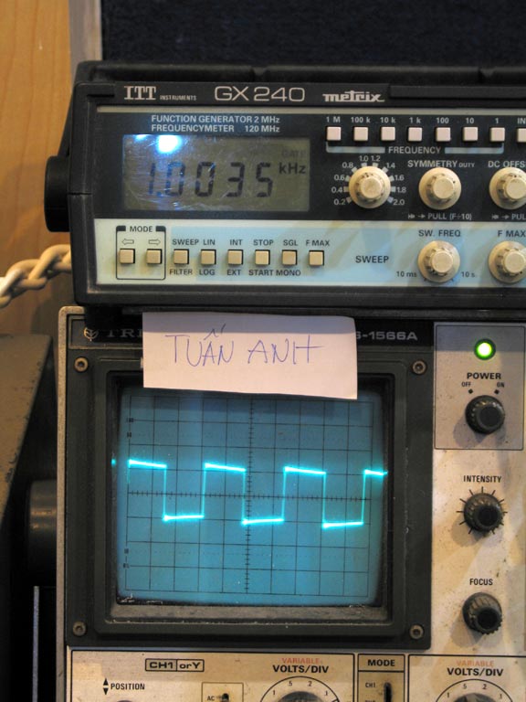

    TUẤN_ANH

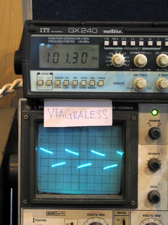

    Sài Gòn

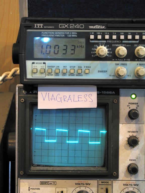

    VIAGRALESS

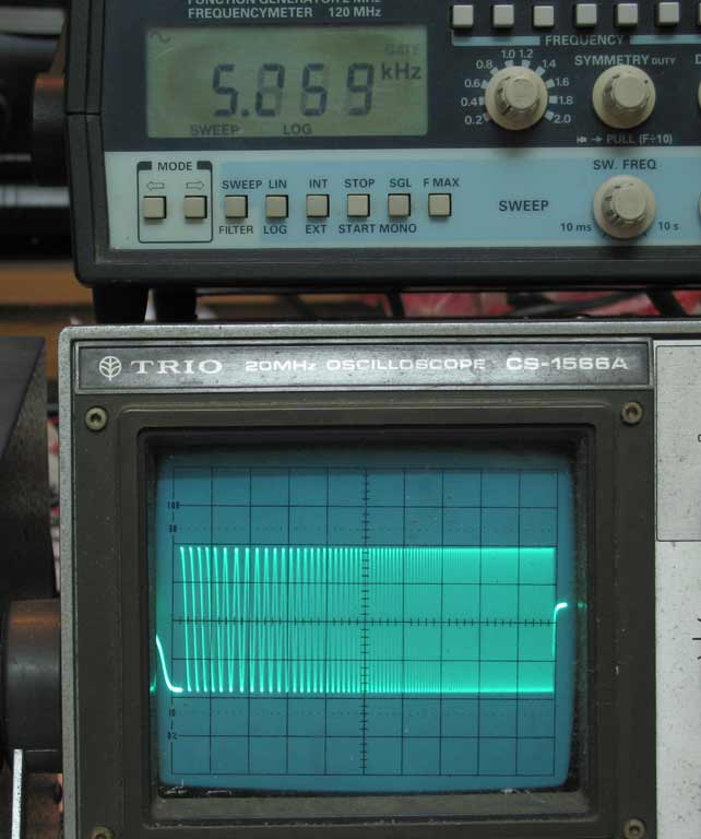

  24. Viagraless
    4/12/05
    5.592
    263
    Ban kỹ thuật quá tế nhị chỉ post hình tới 10Khz thôi, chứ để tới 20KHz thì nhiều chim về tổ....trốn.
