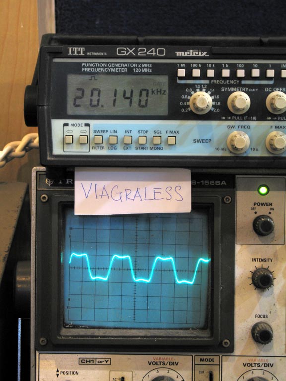

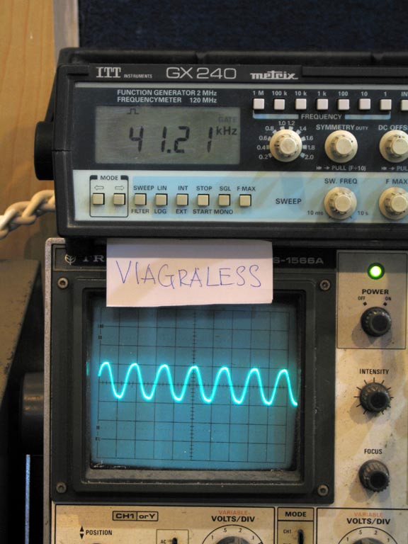

    Trong các amp vừa rồi, Amp của bác Viagreless, Bachdương, Tyro, Hung HKQ là có các số đo 3 vòng đẹp . Riêng cái amp của bác Viagraless là cái đo cuối, dư thời gian nên làm luôn đoạn 20KHz và 41KHz

    Của bác Via đoạn 20kHz cũng đẹp đấy chứ, hơi ringing chút xíu không đáng kể. 40KHz thì bọn dơi nó nghe thấy nó cười chết :mrgreen:

    Các bác ơi, cho Em hỏi chút xíu. Mỗi một ô trên hiển thị tính là bao nhiêu volt vậy ?
  4. Teablue
    Teablue Advanced Member
    6/12/05
    4.259
    Sài Gòn
    1.5V
