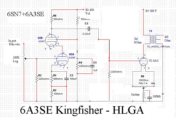

    Chiểu theo thể lệ của BTC , xin được Post sơ đồ con Chim của Kingfisher-HLGA đây ạ :

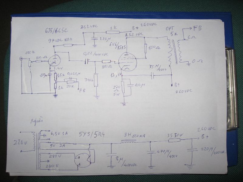

    em trình cái mạch, 6V6 SE của em.

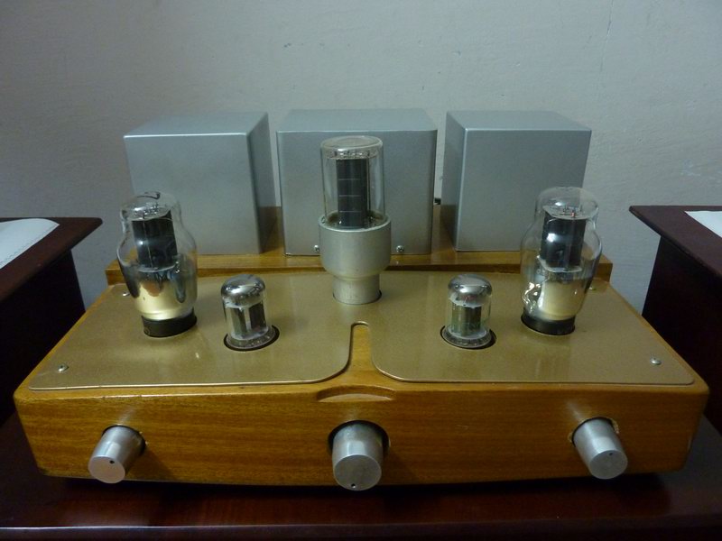

    Kính các bác,
    Say quá,
    hum nay em về sớm nghe test, Em phê quá :wink: , xin được Show hàng chút nhé.
    Chim Bói Cá xứ Hắc Long Giang (hình trên là chim anh đã đi đá gà chiến thắng trở về, ở dưới là chim đang chuẩn bị .. đá)
    Chim trước giờ bóng lăn đây ạ :

    nhìn thôi đã đủ phê rồi giáo chủ ôi.........

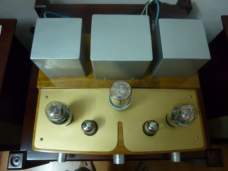

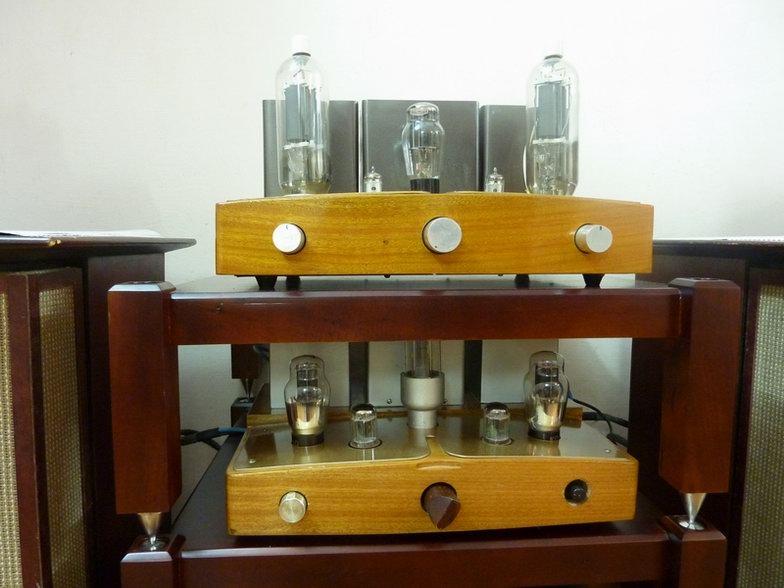

    Burn in mệt quá, nhưng mà càng ngắm càng thấy chim đẹp :) hót điệu đà, thỏ thẻ, quý phái... chậc... chậc... cái mạch này hay thật, nghe một lèo chục đĩa không thấy chán, mình phục mình quá :D
    Mai nhờ các cụ trên hắc điếm Burn tiếp hộ giờ phải đi ngủ cái lấy sức mai còn cầy cấy và lướt sóng ạ.
    Tặng các cụ vài cái hình tiếp ạ;
    Chúc vui.

    Công nhận là cái sắt xi nhà kụ Thủy kì này mô-đờ thật :mrgreen:

    Giáo Chủ lười chơi mạch mới quá :lol: giáo chủ về thay giùm em con 1uf ở phần mạch phân áp của đèn 6sn7 bằng tụ 2,2uf đi giáo chủ ui.

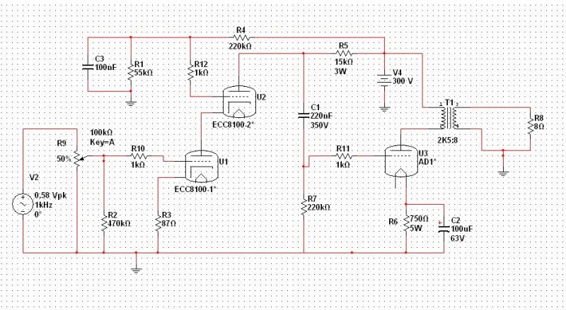

    sơ đồ chim của em đây ạ:

    Chim này gấu quá!

    Bác mê sờ lờ ơi, mạch của bác có vẻ thiếu gain đóa , đây là để đi đập lộn chứ ko phải nghe ở nhà bác ơi , chẳng thà bác quất con 6DJ8 vô tầng đầu còn hơn .

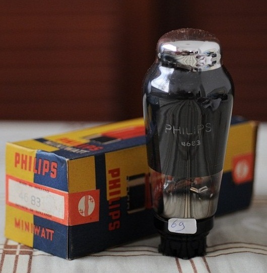

    @ TTanh : hàng AD1 của HLG quá dữ, may quá em không thả chim này ra chứ không thì huynh đệ tương tàn rồi

    4683 đó Pa max = 20W. Nếu không thì em cũng đã lắp rồi :lol:
  24. metalhead
    metalhead Advanced Member
    15/2/07
    3.287
    31
    May quá bác BD đọc nhầm nên không lắp, 20W mà bác nói là công suất theo mạch PP class B, còn Pa max thì vừa tròn 15W.

    em tham gia cho có phong chào thôi ạ, chứ đèn còi 6V6 làm sao mà địch lại mấy loại như 6B4G, 2A3, 6C4C được bác ơi :lol: , em làm rồi đo rồi công suất được có 2,9W, quá nhỏ :( , chắc không tải nổi loa thử rồi
