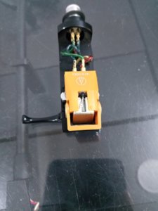

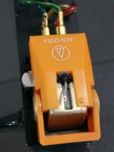

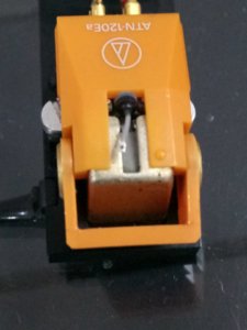

    Xin lưu ý với các bác mới chơi đĩa than, đây là một ví dụ điển hình kim bị cong do cân chỉnh sai mâm than (trường hợp này là do antiskating ko có nên kim bị lực hướng tâm kéo cần vào lâu ngày làm kim bị cong vẹo). Bà con hết sức lưu ý, vì khó có thể nắm cho kim thẳng - rất dễ gãy vì ống kim loại thân kim thường bằng nhôm cứng, giòn... kim AT 91 rẻ tiền, thân kim bằng nhựa và mũi kim cũng bằng nhựa thì sai antiskating còn thảm hại hơn. Hình này là của con máy TRIO 800 bị cháy nguồn mà một bạn đưa mình sửa chữa. Rất đáng tiếc!

    Lâu ngày trị số chỉnh antiskate trên cần không còn chính xác. Có cách nào xác định chuẩn không bác? Chứ căn theo tai thì vô chừng lắm. Tks.
    Ref: dùng lp trơn, đặt kim rồi quay sao cho để kim cân bằng là 1 cách tốt nhưng e cảm giác chưa dc ổn lắm, do độ trơn tru của gốc cần khi quay cũng "xuống cấp" theo thời gian mà việc xác định độ chính xác và ổn định cũng rất khó.

    Dùng đĩa LD, bạn ko biết à??

    Cách dùng ra sao bác? Tks

    Em nghĩ Bác Trần Hội nói lấy đĩa LD thay cho LP trơn ạh
