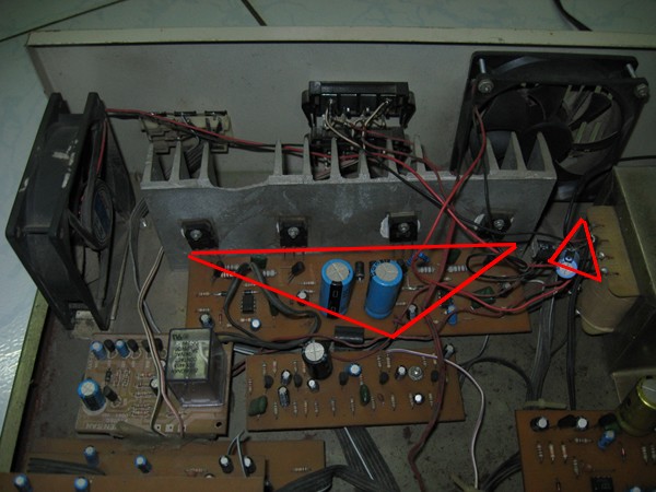

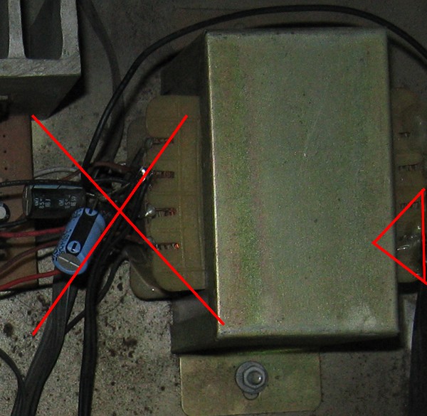

    Mình khuyên bạn đi kiếm ngay 01 âm li cũ của Nhật loại công suất bé 30-40W giá 400k là chạy ngon mà dùng.
    Âm li bạn show lên đây trông rất không ổn đâu, không an toàn nữa:
    -Mạch rất lộn xộn, linh kiện không tốt, làm sao mà nghe hay đây.
    -Biến áp nguồn bị mát điện là chắc chắn. Kiểm tra = bút thử điện là nhanh nhất (thợ điện bảo thế). Nên thay biến áp đi nếu bạn vẫn muốn tận dụng âmli dở ẹt này. Biến áp 50.000đ .
    -Sò bị nóng: Tản nhiệt quá bé, Mạch công suất thiết kế kém, xem mạch thấy không có điện trở tản nhiệt đâu. Nếu muốn khắc phục: có thể giảm điện áp nguồn xuống = cách chuyển đầu điện áp ra thì sẽ đỡ nóng (ví dụ đang là 20VAC chuyển 15VAC thôi), nhưng công suất giảm. Bạn lắp quạt trông kỳ quá, mà không mát được đâu vì nóng ở đây là nóng cục bộ mà.
    Xem những chỗ tôi đánh dấu xem, chán lém!
    Chúc vui.
