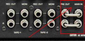

    Direct là nút khi bấm vào đó thì nghe thẳng tín hiệu của đầu vào, ampli không can thiệp âm sắc (nghĩa là chỉnh bass- tép không có tác dụng) chứ muốn nó như một cái power thì lại là chuyện ở sau lưng ampli :D( như hình sau), nhưng con Am.....này không có chức năng như 1 power.

    Cụ Châu nói chuẩn đới :mrgreen: , bác muốn biết Amp nào có thể chơi được như Pow không thì xem đằng sau đít có cổng LineIN-PreOut nào được nối cầu với nhau thì đích thị có thể chơi được như Pow hoặc Pre rời (gỡ cầu nối ra).
    Nếu bác bấm vào CD Direct mà tiếng không có khác biệt hoặc vẫn chỉnh Bass-Treble được thì có thể nó đã bị "thợ" vô hiệu hóa hoặc mạch chuyển có vấn đề.
