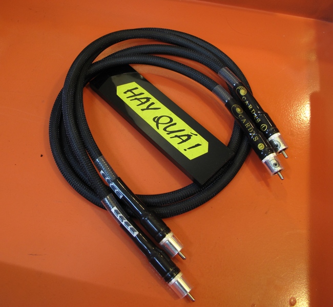

    Nếu tiếp đất mà không hết thì bác mua cặp dây tín hiệu có bọc lưới TRANSPARENT music link của lão Dũng Audio yes sir nối từ pre out của 3312 qua pape 2 của pre là hết ngay. Trước mình cũng bị như bạn , khi chuyển pypass là 2 loa font nó sôi nhẹ ro ro bực cả mình khi thay cọng này vào 2 loa front im phăn phắc . :)
    Sợi mình đang dùng để triệt nhiễu là sợi này :

    1 tuần trước em cũng nghĩ đúng như bác, nhân công tác SG mua đúng sợi này mà kết qủa là... vẫn như thế :)
    Chán thật !!!
