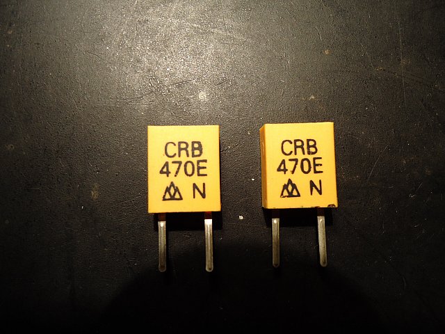

    Chào các bác
    Cho em hỏi, em có linh kiện này số lượng rất nhiều nhưng không biết tên nó là con gì và công dụng ra sao?
    Em rất mong được các bác chỉ dẫn

    Nhìn giống con thạch anh giao động trong remote contron...

    Có nắng , có gió , không có cái đó
    thạch anh dao động , lọc (Ceramic filter) làm việc ở tần số 470KHz

    Em cứ lăn tăn mãi, không biết nó là con gì.
    Nó là thạch anh thì không sử dụng làm gì được rồi.
    Em cám ơn các bác

    Con này là thạch anh hay có mặt tại các mach dao động tần số theo tôi nó ko có giá trị lắm

    Đây là thạch anh dao động 470; trước em hay đùng để giữ trôi cho tivi 1 hệ hàng nội địa. Zin của tivi là 503….(làm nhiệm vụ dao động cho tần số dòng và tần số mành )Sau khi lắp board Dao động dòng vào thì thay thạch anh này : 470,455 hoặc 420 vào để dừng trôi lúc đó thạch anh chỉ có tác dụng cho phần dao động quét tần số mành thôi.
    Từ 60Hz > 50Hz
    Trong remote cúng có dùng đến các thạch anh này…Nhưng gìơ chắc chỉ dùng vào mấy cái remote của china thôi.
