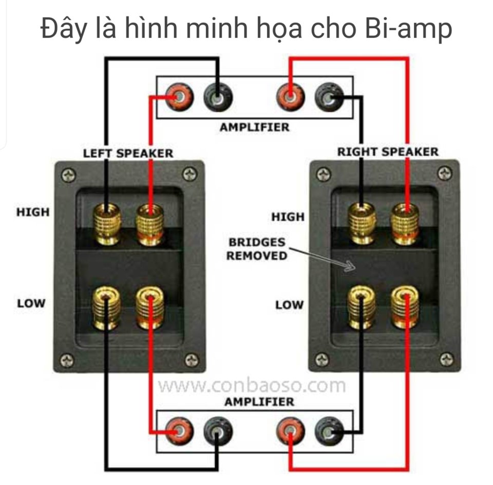

    Mình có cái IntergrateAmp công suất 100w/c và PowerAmp công suất 100w/c. Trong hướng dẩn có chỉ đấu biamp theo hình:
    đấu như vậy có nghe hay hơn không và mỗi loa bây giờ vẫn 100w/c hay 200w?

    Cách bác đấu như vậy là 4 to 4 chứ không phải bi_wire .với cách đấu như thế này tốt hơn ( bi_wire ) vì xài 2 công xuất nên lực đánh đủ mạnh cho cả cầu bass lẫn treble .

    bác đáuvậy nghĩa là dùng 1 ampli làm pre, 1 làm pow, dùng cs em pre đánh cầu trên, pow cầu dưới chứ ko phải biampli.

    Đấu loa như hình vẽ của bác chủ đúng là bi-amp đấy ! nhưng có điều nếu chất lượng hơn nữa thì (theo như bác Hoang Thang ) thiết bị nên có là 1 pre và 2 power

    Đấu bi-amp như vậy là đúng rồi. Bác cần kiểm tra cái pow chịu được loa mấy ôm, vì nếu nó đánh loa 4 ôm được thì loa bác co84 6-8 ôm ko sao. Còn không pow sẽ rất nóng

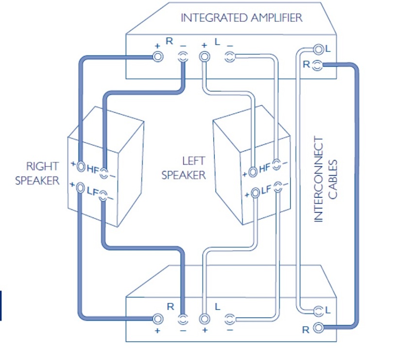

    Nhiều amp cũng có sơ đố bi-amp như bác đã posted

    Bác đấu như vậy đúng bi amp, nếu công suất amp tương đương nhau thì càng hay.

    Cách đấu này chính xác là bi-amp rồi. Còn vấn đề hay hay kg là chuyện khác, amp có hợp với loa hay kg, dây loa..........

    Em thấy các sơ đồ post trên đây đều OK. Với cách hiểu nôm na của em như sau:
    Bi-amp : nhiều amp để ghép loa - mục đích tối ưu hóa khả năng phát huy của ampli trên dải tần của loa. thêm nữa việc lựa chọn ampli hợp công suất, dải tần nào thì nên ghép với dải tần đó của loa sẽ khai thác được loa hiệu quả hơn.

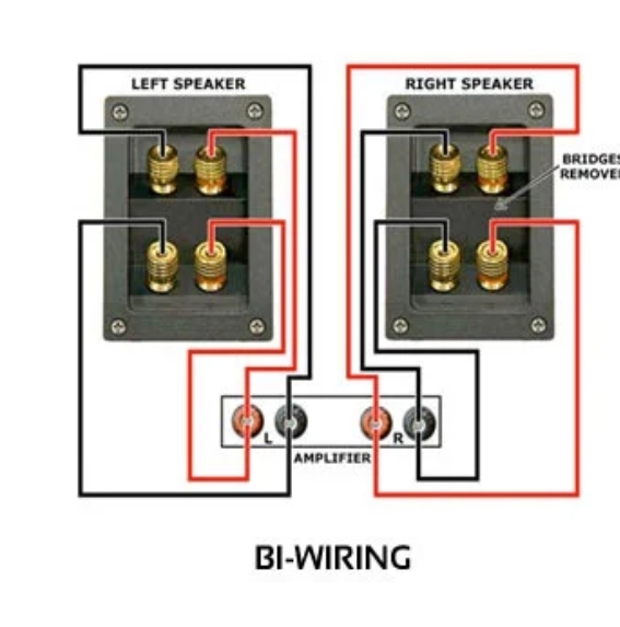

    Tương tự Bi-wire : nhiều dây loa để ghép loa - mục đích dựa vào chất lượng dây loa để phát huy dải tần của loa, chất liệu dây loa mang lại hiệu quả với từng dải tần.
    Có gì sai không các bác nhở :lol:

    Nhớ bỏ cầu ở loa .
    Theo mình thì amp nào thiên về trầm thì đánh cầu dưới, nên dùng dây cùng hãng, cùng độ dài. Đánh Bi-AM phải 2 cặp dây interconnect, 2 cặp dây loa lên hơi bị tốn $$.
    Như bộ của mình đấu Bi-wi tiếng bass, trep đâu ra đấy. Nếu dùng 2 amp trắc còn phê hơn nhiều?
