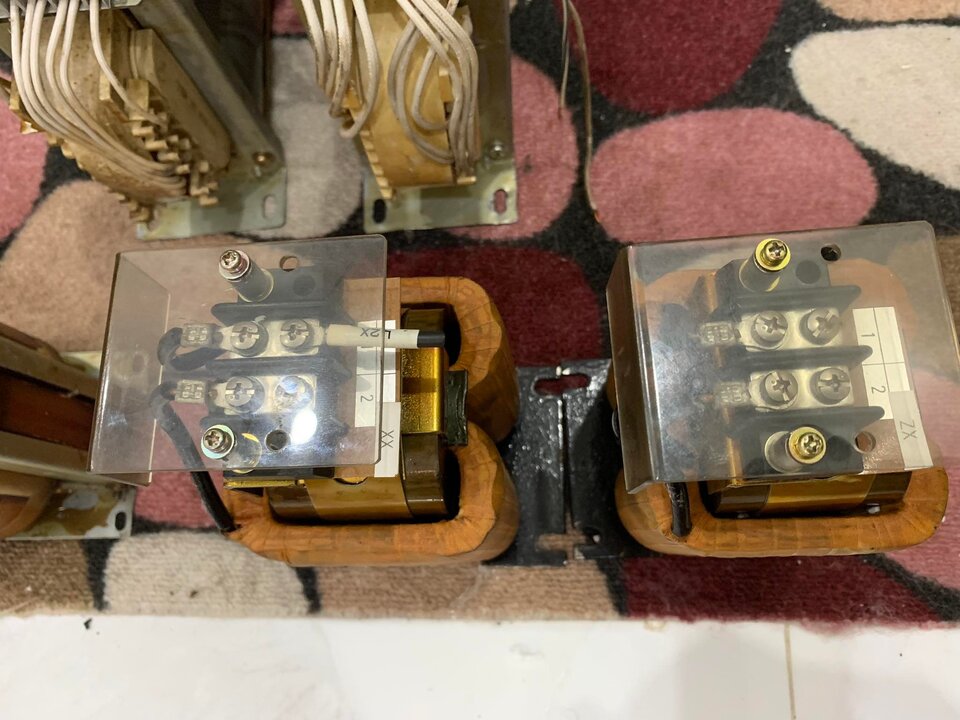

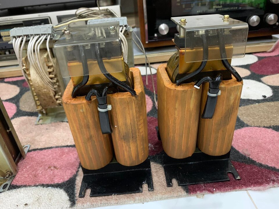

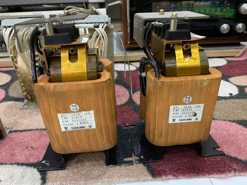

    Báo cáo các cụ. Em có lọ mọ trên chợ thì gặp đôi Choke rất gấu như hình dưới dây. Giá thành cũng không cao. Các cụ có kinh nghiệm dùng nó làm lọc nguồn chia sẻ kinh nghiệm về ưu nhược điểm của nó được không ạ.

  2. Thế Thịnh
    Thế Thịnh Advanced Member
    7/2/22
    153
    42
    Con này bé quá ko ăn thua

    Cỡ độ bao nhiêu thì mới ổn ạ. Thông số khoảng bao nhiêu thì hợp lí bác. Chú này 14A 1 cái ạ

    choke này thiết kế để dùng với nguồn DC, bạn định lọc nguồn DC hay AC?

    E định làm lọc nguồn tổng AC bác ạ.
    Tại sao lại chỉ dùng cho DC thôi bác?

    Dùng vẫn được nhưng: Choke tk cho DC > có khe > chỉ DCL 10mH, nếu để vậy dùng AC không bằng cuộn dây 14A cuốn lõi ferit mà cuộn ferit giá rẻ hơn nhiều.

    Choke là cuộn cảm (inductor). Một trong những lý do chính nằm trong amply là nó không thể thay đổi cường độ dòng điện lẹ được. Điều này làm cho chúng trở nên lý tưởng để làm mượt điện áp của amply. Một điện trở có thể làm điều tương tự, nhưng choke thích hợp hơn vì hai lý do:
    Thứ nhất, nguồn cung cấp AC có choke sẽ ít gợn sóng trong điện áp hơn, điều này gây ra ít tiếng ồn hơn trong đầu ra của amply. Một lý do nữa là nếu ta dùng điện trở lớn, thì điều này sẽ gây ra gây ra sụt áp. Choke có thể ví như một bộ giảm sốc cho máy biến áp nguồn của amply.
    Còn hai cục trên theo tôi đoán là xài trong hệ thống motor VFD vì cường độ điện quá cao tới 14A và Henry thì quá thấp. Trong hệ thống này hai cục choke của bus DC thường được tích hợp sẵn trong biến tần và có thể được lắp đặt theo cặp, với một trên bus dương và một trên bus âm.

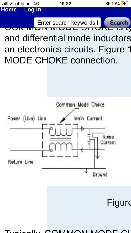

    Nếu lọc nguồn cho AC thì dùng sơ đồ này (nếu sợ 14A không đủ thì bỏ điểm nối 2 cuộn ra, mỗi choke sẽ được 4 đầu, đấu // 2 choke vào). Để không lộn chiều vào youtube tìm từ khoá common choke tìm hiểu.
