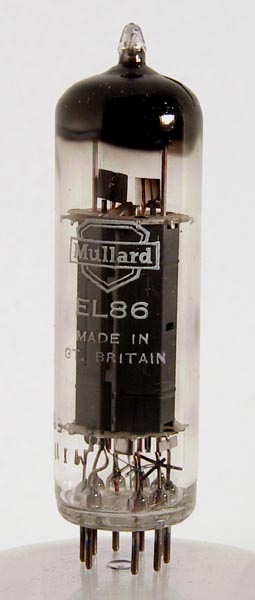

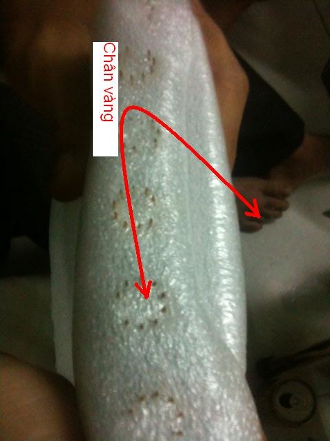

    Hàng viện trợ không hoàn lại từ Chương trình phát triển liên hiệp Gò Vấp (viết tắt là UGDP): Ef800.
    Về số lượng là dư xài 50 năm nếu là chân thường, nhưng khi giao hàng, họ đưa nhầm loại chân vàng nên chắc sẽ dư xài 250 năm.

    EL86 Application Data
    Class Va Vg2 Vg1 Ia Ig2 Ra S Zout Pout THD
    A S/E 170 170 -12.5 70.0 3.5 26,000 11.0 2,400 5.6 10
    Món này nếu chơi SE parallel kiểu 5 cực thì OPT chỉ cần quấn chừng 600 vòng, khỏe re như bò kéo xe, Pout 11W. Về công suất thì 300B của bác Lít... ngửi khói.
    Còn nếu chơi PP thì El84 đi ngủ:

    Tất cả đều chân vàng :lol:

    Chân như vầy gọi là... vàng khè

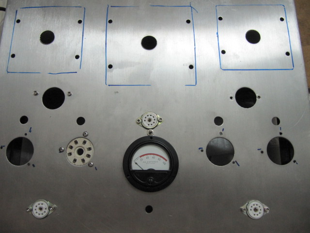

    Tối nay mới đến đây, mỏi lưng quá, đi ngủ cái đã...
    Cái lỗ to nhất order 57 mà có hơn 55, ngoái gần hết cả buổi tối :roll:

    6.862
    ZVL Skalica
    Cái đồng hồ có vỏ bằng nhựa, mềm hơn, sao không gọt nó mà đi gọt Inox chi cho nó khổ ra rồi lại còn than với vãn :lol: :lol:

    Wow, nhìn cũng vintage lắm chứ.
    Mời cái anh trai: 6L6 PP, F5,....show hàng cho xôm :lol:
