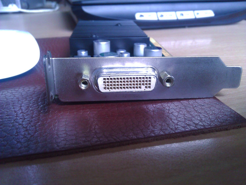

    Em có cái card màn hình như thế này ạ.
    Tên nó là nVIDIA N11071, nhưng cổng xuất này em chưa gặp bao giờ.
    Nhờ các bác cao thủ giúp xem có cách gì cắm được vào đường DVI Monitor không ạ.
    Em xin cảm ơn nhiều nhiều ạ.

    Nó là DVI chớ còn gì nữa bác, còn nối thì bác muốn nối vào đâu cũng được, vào DVI, DSub, HDMI... có adapter chuyển dùng được hết.

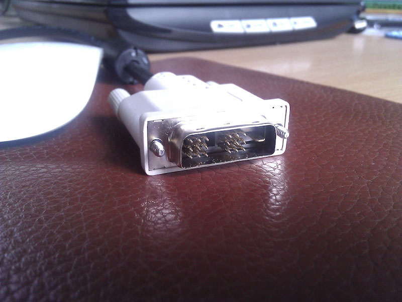

    DVI trên cái card của em thấy chỉ có 3 hàng, cái này 4 hàng, lạ đó bác ơi, kiểm tra kỹ lỡ nó cài thêm đường gì mà mình không biết cứ cắm đại rủi nó tèo một số thứ thì mệt àh, em nói đại vì vụ này em không rành :lol:

    Không cắm được bác ơi.
    DVI nó thế này cơ, có 3 hàng chân thôi.

    Em xem qua thấy hình như cái này dùng cho sân bay hay chỗ nào đấy dùng nhiều màn hình? Tốt nhất bác quay lại chỗ kiếm đc cái card hỏi xem sao. Không thì search trên mạng hoặc sang TQ, kiều gì chả có.

    Cái đầu cắm chuyển cho DMS 59 sang D-sub thì Em gặp khá nhiều nhưng chuyển sang DVI thì ít thấy hơn, giá tầm 200k ở Nhật Tảo (Bác qua chỗ Thành Lượng hỏi là ra ngay).
    Em cũng có 2 cái DMS-59 <-> DVI nhưng không share được vì đang dùng :mrgreen:
    Các dòng Card Nvidia NVS hay dùng cổng này.
