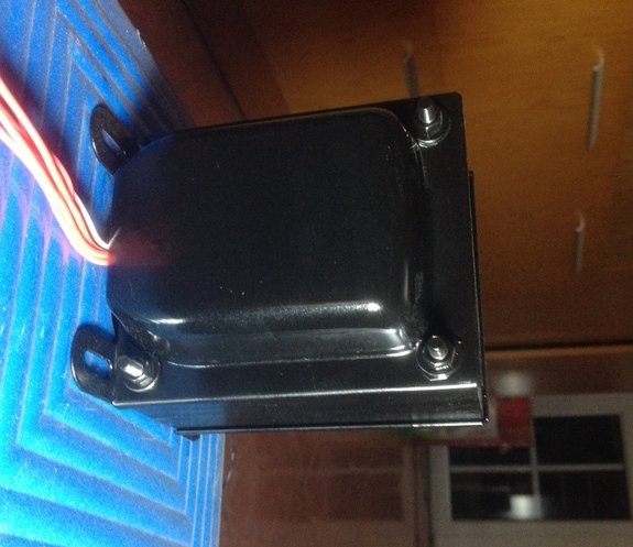

    Đầu tiên là cục nguồn của em:
    Thông số:
    Công suất: 230 W
    input:
    0 - 220 VAC,
    Output:
    0 - 260 - 280 -300 VAC, 300 mmA.
    0 - 6.6 VAC, 3 A x 2.
    0 - 5.5 VAC, 3 A.
    Make by Tranchung159,
    Đồ handmade lên công suất quá thừa thãi.

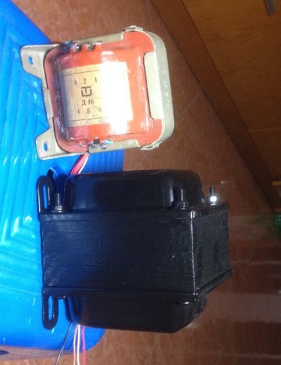

    Em tiếp tục chuẩn bị linh kiện cho EL 84 PP.

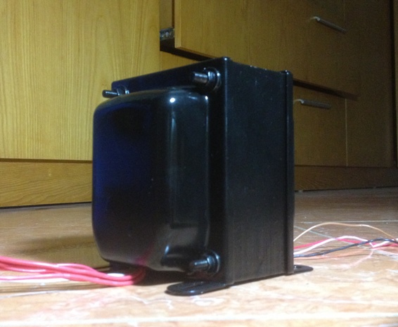

    Cục Choke double C - core của Liên Xô em mua tại VM giá 85 K/cục.
    Thông số Choke:
    Henry: 2,5
    Rdc: 52
    I: 400 mmA

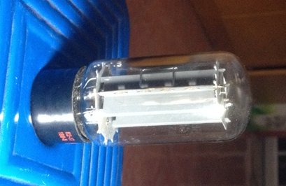

    Đèn nắn điện AC-DC 5U4G của GE

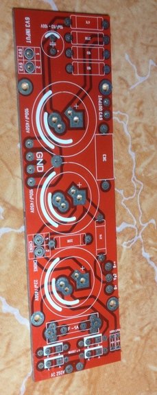

    Bo mạch nguồn đa năng của các bác Hải Phòng

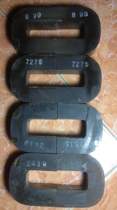

    Fe double C - Core M4 của Nhật dùng để quấn OPT, em mua ở VM chỗ bác đầu bạc chỉ cho em.

    4 bóng công suất của mullard, không biết trong hai cái chụp kia có tele không nhỉ? Hàng đỉnh nha.

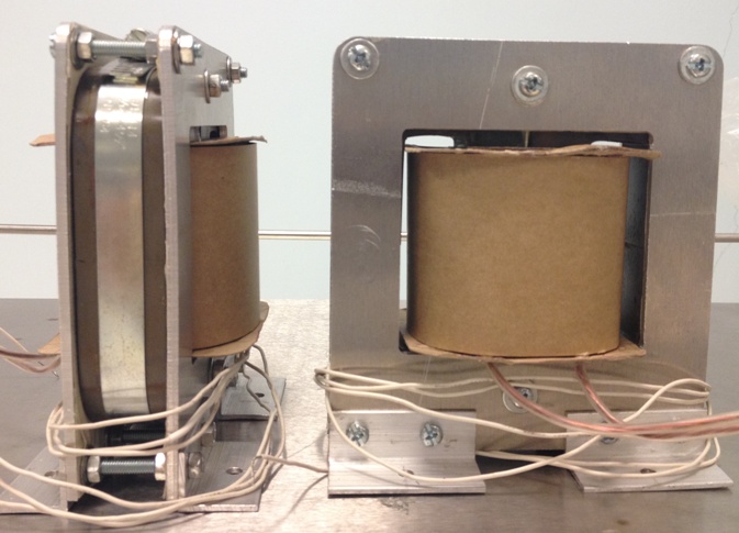

    Cập opt 10k/pp cho dự án em đã hoàn thành,
    thông số opt đo bằng đồng hồ multimeter:
    RDC: 190 R, 2 cái như 1.
    Henry: 42 H, 2 cục như 1.
    Tụ ký sinh: 1 cái 2,3 nf, một cái 2,5 nf.
    Điện cảm rò em quên mất chưa đo để báo cáo sau,
    em quấn theo kiểu chia đôi lõi 8 sơ 5 thứ.
    Mời các cao thủ trong CLB chém giúp em,
