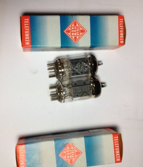

    Bóng tầng đầu em dùng con bóng còi nay thôi. 12ax7 tè lè fun k.èn phiến gân 17.

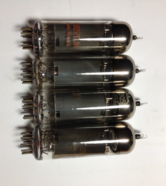

    4 chú bóng công suất el84 nhỏ xinh match quad xông khói hiếm có khó tìm

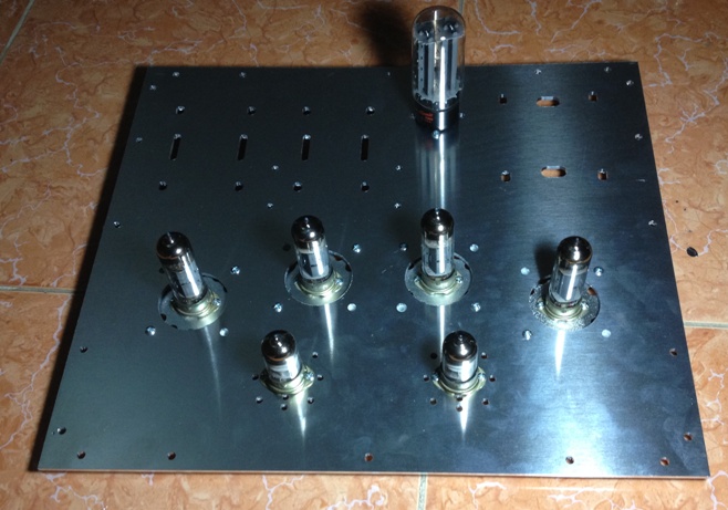

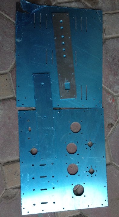

    Hôm nay em vừa đặt CNC chassis rồi chắc tuần sau là bắt đầu hàn được khi đó mời bác sang nhà, anh em mình cùng thi công p2p.

    vừa gửi file hồi sáng cho bên CNC chiều các em ấy đã gửi lại sản phẩm. quá nhanh và quá lợi hại. tổng thiệt hại hết 120K tiền công.

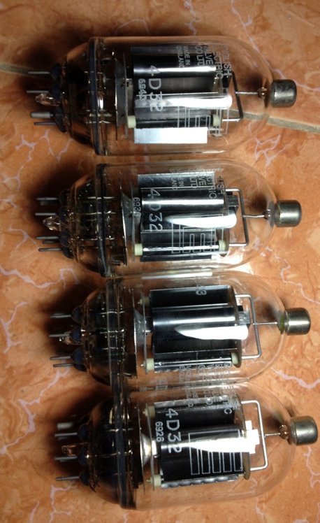

    Bác Sơn nhắc đến 4d32 em lại phải khoe hàng tí toàn hàng England thôi bác ạ, dự án này khi triển khai chắc phải nhờ anh em nhiều lắm.

    hôm qua mặt chassis CNC xong về nhà bắt tạm mấy cái đế đèn lên để chụp ảnh tự sướng, mấy cái để của Liên xô cũ hôm đi cùng bác Sơn mua ở VM giá 80k/10 cái về gỡ ra mất toi 30 phút, lần sau nhình thấy chắc ngoảnh đi quá mặc dù ngon, rẻ nhưng chưa chắc đẵ bổ.

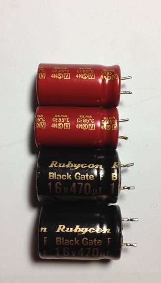

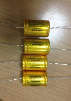

    Tụ nối tầng và tụ thoát cathode cho dự án, nhiều bác bảo chơi tụ nối tầng dễ dính tụ giả lên em cũng không biết thế nào, khi mới mua về lắp vào ampli chạy già khoảng 1 tuần thấy đắt sắt ra miếng.

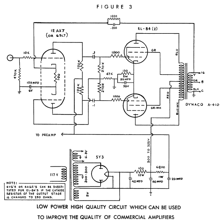

    Đến phần chọn mạch để đặt mua linh kiện, các bác tư vấn giúp em lên theo mạch nào ạ? em lắp con này để nghe nhạc vàng,
    Bóng el 84 em chọn để độ class AB1 theo thông số tra được trên Web http://tdsl.duncanamps.com/show.php?des=EL84 với lại thấy mạch của các hãng đều chơi như vậy.
    trở Rg em đang có sẵn 4 con carbon film 270 K kết hợp với tụ nối tầng 0,22 uf chắc đủ dải theo tính toán nếu thiếu bass sẽ điều chỉnh sau,
    bóng 12ax7 em định làm theo mạch này? hay theo luôn các mạch anh em đang làm trên diễn đàn, L1 hặc L3 của AN vì bóng 6bm8 của Mulard cũng có? Mạch CS 300 thì đã có bác a cup of cafe chơi rồi lên hôm nào giao lưu sẽ được thưởng thức.
    Các chém giúp

    chassis đẹp thế! A đang tìm mấy con tụ nối tầng 0,22

    Không bác nào chém giúp em vụ này à?
    Hôm qua có hỏi mấy bác hay lắp EL 84 tư vấn giúp là muốn nghe nhạc vàng thì chọn bóng tầng đầu có nội trở cao thì nghe nó sẽ dẻo dẻo hơn, vậy em sẽ chọn phương án dùng 12ax7, bóng 6bm8 khi nào có thời gian thử sau vì mấy Ampli L1, L3 của AN cũng chưa được nghe bao giờ cứ nghe theo các tiền bối cho chắc.
