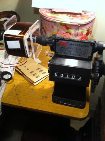

    Hình ảnh lớp thứ cấp đầu tiên.

    Bác Dongghitar quấn cận và đẹp quá. Chúc mừng bac.

    Em hiện dùng băng dính 2 mặt quấn lớp ngoài để không bị trượt dây, không biết bác có làm vậy ko?

    Tôi cũng dùng băng dính 2 mặt theo kinh nghiệm của bác Chung

    Xin chào bác Caonan lâu qua không gặp hôm nào xuống tôi chơi.bác làm vậy là đúng bài đấy ạ.

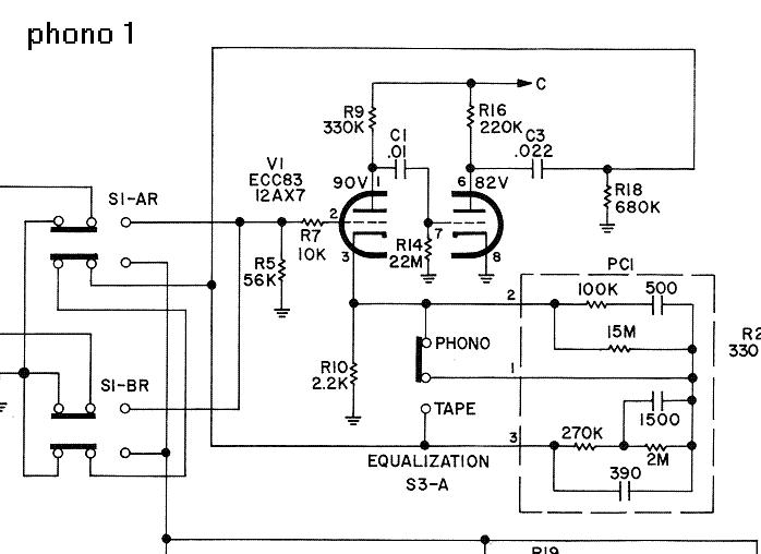

    Ngồi buồn mình vẽ l cái mạch in của mạch phono các bác xem và góp ý cho Sơn nhé.Cám ơn nhiều.Đây là mạch điện nguyên lý xin của Mỹ Fisher 800 B đấy

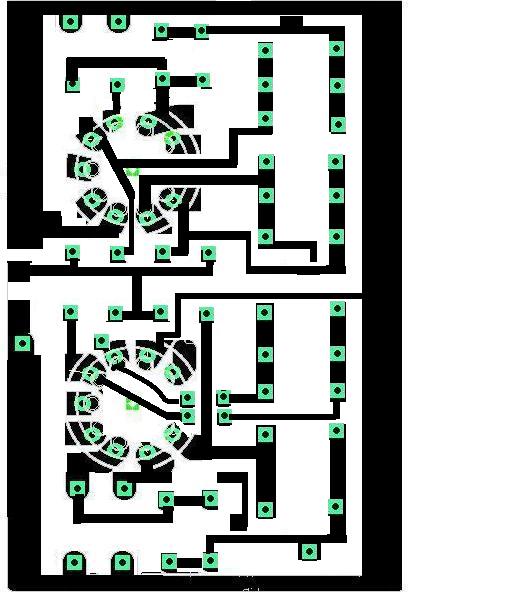

    và đây là mạch in mình vẽ bằng Paint.phần vẽ này khó vẽ cong lắm nên mình chỉ vẻ được thẳng và vuông góc thôi.

    Chết! hình không tải hết rồi.Các bác xem tạm phía trên vì 2 vế như nhau .mỗi vế 1 đèn mà. rồi cho ý kiến hoặc vẽ lại giúp mình.vì các phần mềm khác mình không biết.nên không thể vẽ tốt được.

    Bác quấn thế là quá đẹp và qúa ngon rồi. Nhớ hồi bắt đầu quấn biến áp (cũng vì tức khí mà quấn), hồi đó em lắp cái ampli đầu tiên đi đặt quấn biến áp nguồn lắp xong ampli hát ầm ầm mỗi tội biến áp nguồn cứ kêu o....o..... lại đi đặt quấn biến áp nguồn khác về lắp vần tình trạng như vậy mà toàn đặt những chỗ mọi người giới thiệu là cao thủ quấn biến áp cả. Vậy là em quyết định tự quấn, lúc đầu quấn mãi chả được lớp nang đành quấn rối lắp vào ampli vẫn hoạt động ngon lành mỗi tội vẫn kêu o...o..., sau đó chế được cái động cơ cho cái máy quấn em mới bắt đầu quấn được lớp nào ra lớp đó lắp vào ampli của mình thấy im phắc, nghe những bản nhạc quen thuộc thấy lung linh hắn (tự sướng là chính). Không biết các bác thế nào chứ ampli của em mà biến áp nguồn kêu o...o.... hoặc biết áp xuất âm phát ra tiếng hát là em đi tìm cái búa để tặng cho em nó.

    Mạch này có một người bạn của em đã lắp nhưng dùng bóng 6h2p của Liên Xô nghe rất ấn tượng. Lắp P to P mà không ù xì gì cả.
    Bác Dongghita lên phối hợp với bác Lexuanson vụ này đi ạ.

    Cám ơn Chung.mạch này Tôi cũng đã ráp Pto P.Hôm nào thử mời mọi người nghe giúp.Mạch PCB thiết kế nghịch thôi.Đề phòng mại kia về hưu ráp xuất khẩu sang Lào làm cho nó Pro ý mà.

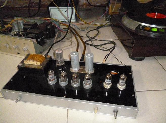

    xin đính chính mời mọi người nghe preampli-phono tube của Xuân Sơn Mới hoàn thành tối qua.
    Phần pre ráp theo mạch tải catot đấu song song 3 đèn 3 cực đảm bào trở kháng ra dưới 600ôm,rất dẽ phối ghép,phần phono mình ráp theo sơ đồ đã giới thiệu ở trên.không dùng tải choke.hiện chưa có choke nguồn nhung máy không ù xì gì.Không biết có nên ráp choke nguồn không.Mặc dù chưa hoàn thiện nhưng tiếng ra chấp nhận được nghe hay hơn khi không dùng preamli theo cảm nhận của mình.
    Về mặt kỹ thuật mình thấy ráp nhanh hơn bán dẫn nhiêu.p to p đấu xong là chạy.Các bác cứ ráp mà xem.
    Đây là hình của em nó.chassid chú Đức

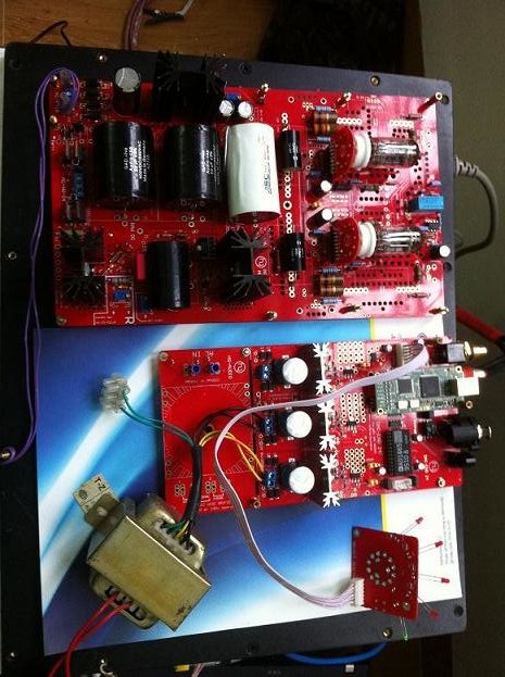

    Em xin đăng ký nguồn phát cho hôm giao lưu này nhé, nguồn phát là Dac End 24, em đang nghe thử với rề của Dac End và Pre 25K của anh TranChung159 nghe khá chi tiết, em đang hoàn thiện và chạy thử Pre 818II của QH để ra mắt các bác kịp dịp này.
    Em gửi các bác hình ảnh em đang thi công.

    Pre 25 K của tôi giá trị bằng cả một em bốn bánh vậy mà ông này lại chằng buộc vắt vẻo sau xe lại còn cắm lộn input với output thảo nào em nó không rên lên được, tội nghiệp em nó quá :mrgreen:

    OK.nhất trí xin chúc mừng Công tôi cũng đã nghe nói về nó.nhưng chưa được nghe em nó hát.
