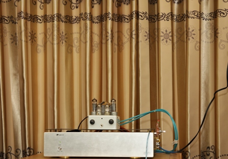

    3-Chiếc pre-phono của mình sau khi có IT hay nên nhiều.Hôm qua mình hoàn thiện thêm phần to nhỏ tiếng hay lên quá nhiều.Như vậy Pre thì nên có volume vì chỉ cần lượng tìn hiệu nhỏ là được.tín hiệu nhiều dễ vỡ tiếng.Và có biến thế liên tầng thì hay lên nhiều lắm.Chứng tỏ bước đầu anh em mình đã quấn được biến thế liên tầng rôi.giống như OPT không khó nhưng đẻ nó hay thì cần phải nghiên cứu thêm.Có fe tốt là thành công mà.
    Hình em nó đây ạ[/quote]

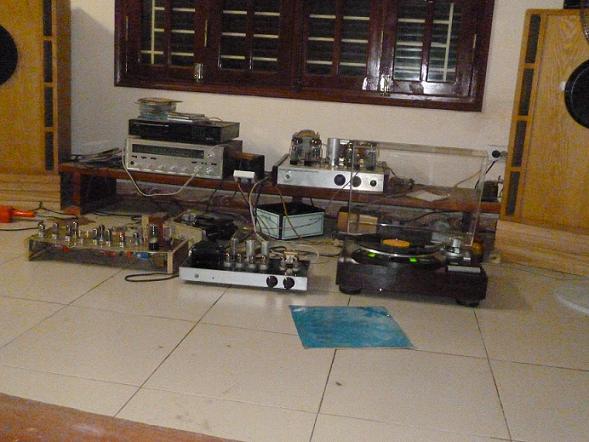

    TỐI QUA BẠN ĐỨC QUA NHÀ XUÂN SƠN TRÌNH BÀY PHIÊN BẢN MỚI NHẤT CỦA MÌNH PRE AMPLI NHIỀU ĐÈN HƠN CỦA SƠN NHIỀU.TIẾNG RẤT KHÁ.VÌ LÀ BẢN NHÁP NÊN CÁC BÁC XEM TẠM NHÉ.KHI NÀO HOÀN THIỆN SẼ TRÌNH LÀNG SAU Ạ.ĐÂY LÀ HÌNH MÌNH CHỤP TRỘM. gửi mọi người xem thôi..không được cho khoe với bác Đức. ví sợ bác Đức mắng mình.

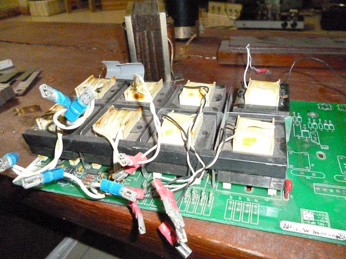

    Chiều nay được nghỉ không thấy chú Hông chú Hùng gọi,Đi lang lthang vớ được 8cục fe cực chuẩn còn nguyên bản trên PCB đo 1 đầu 56H 1 đâu 0,56H. fe tốt có thể là xuất âm hoặc nguồn rung.đây sẽ là nguồn nguyên liệu quí để làm IT.Xuân Sơn sẽ quyết tâm làm biến thiế liên tầng cái này theo mình sẽ là thìa khoá làm cho âm li hay hơn.Mời các bác xem nhé.fe này rất. nhỏ.bản 16mm nhỏ hơn cái mình cho các bác

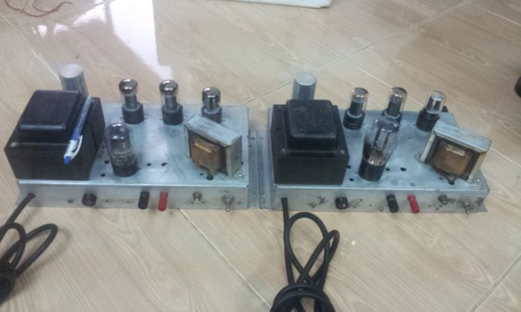

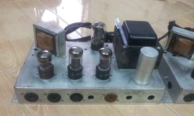

    Đây là hình ảnh bộ monoblok chạy đèn 6v6 của Mỹ quốc hàng zin giá rất cao đấy.OPT có kích cỡ nhỏ chưa.

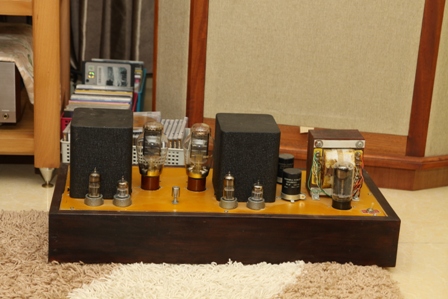

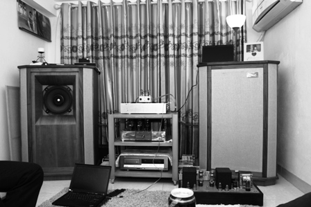

    Hôm CN 14-12, CLB Long Biên có buổi họp mặt tại nhà Hiếu theo lịch đã sắp xếp. Chủ nhà rất nhiệt tình và hiếu khách. Mọi người được chiêm nguỡng đôi loa rất đẹp của Hiếu, thử cùng DAC của Công, 300B của Đức và Ampli Chim chích của bác Sơn. Buổi gặp mặt kết thúc tại Nhà hàng thịt chó Khang Chi mà bác chủ đã đặt trước. (Em say quá bác Sơn ạ) Có vài hình ảnh minh hoạ.
  25. Dongghitar
    Dongghitar Advanced Member
    13/3/14
    266
    Tiếp vài hình ảnh của buổi gặp mặt...
