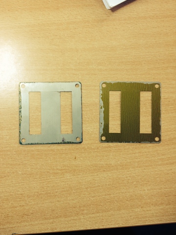

    Cái này gọi là tiếng lành đồn xa........ :lol: . quá thú vị. Bác nhậy bén à nha. Em cũng định gửi ai lên VM mua giúp thêm vài bộ vì không có số điện thoại bác chủ để dặt trước. Giời thì thôi xong, may mà lần trước mua 10 bộ lên vẫn còn có thể quấn được cập opt nữa.
    Nghe lời cậu bạn quảng cáo Fe Niken đặt được mấy cục nguồn của Đức dạng Fe gài nhưng về tháo ra thất vọng quá, đo được 7,7 henry khi tháo ra tận 1800 vòng, quá chán so với quy định mặc dù là fe gài em nghĩ fe này không thể là Niken được coi như là học phí đồng nát.

    Hình anh chụp mờ quá nên em cũng ko biết có giống FE nhà em không nữa.
    Fe này kích thước sao anh Trung ?

    Fe cài này em cũng có mua cách đây khá lâu, chất lượng khá tốt nhưng không thể là niken vì nó to tương đương fe 38... Fe niken để lâu không bị han rỉ vì vậy nó em thấy nó thường là fe trắng như một số tên chủ bán fe nói... nhưng một số fe vuông của tiệp nhìn tưởng Niken nhưng không phải vậy đặc biệt giá bán từ 150k đến 200k/ kg.. Fe cài nói chung là làm cốt và quấn khá mất công......Còn vụ fe C core em chọc các bác cho vui... chứ mấy tháng rồi em chưa mò qua đó..... :)

    Đây là Fe mầu trắng, lưỡi 23 mm, cửa sổ rộng x dài là 14mm x 51 mm, một mặt là fe nó sơn mầu vàng vàng.

    Nghe lời cậu bạn quảng cáo Fe Niken đặt được mấy cục nguồn của Đức dạng Fe gài nhưng về tháo ra thất vọng quá, đo được 7,7 henry khi tháo ra tận 1800 vòng, quá chán so với quy định mặc dù là fe gài em nghĩ fe này không thể là Niken được coi như là học phí đồng nát.[/quote]
    Fe cài này em cũng có mua cách đây khá lâu, chất lượng khá tốt nhưng không thể là niken vì nó to tương đương fe 38... Fe niken để lâu không bị han rỉ vì vậy nó em thấy nó thường là fe trắng như một số tên chủ bán fe nói... nhưng một số fe vuông của tiệp nhìn tưởng Niken nhưng không phải vậy đặc biệt giá bán từ 150k đến 200k/ kg.. Fe cài nói chung là làm cốt và quấn khá mất công......Còn vụ fe C core em chọc các bác cho vui... chứ mấy tháng rồi em chưa mò qua đó..... :)[/quote]
    Fe này tốt sao Henry thấp vậy nhỉ? 1800 vòng được có 7.7 Henry.

    Em ko biết fe này của bác có Air bao nhiêu mm nhưng fe của em quấn 2800v đo được khoảng 32H. có thể do fe của em to hơn fe của bác và fe của em nó sơn mâu xanh lá cây.....em nghĩ fe nguồn như thế là cao lắm rồi.......bác tính diện tích lõi chỉ được khoảng 9cm H nó bé là phải....

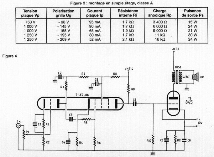

    CHÉM BẠT CẢ GIÓ KHÔNG AI DÁM RA GIÓ NŨA.
    GỬI CÁC BẠN YÊU 845 CHÊD ĐỘ ĐÈN VÀ TRỞ KHÀNG LOA CỦA ĐÈN 845 CHO AI ĐANG MUỐN RÁP 845 SE

    ông chú máu lửa rồi đấy. đã tìm sơ đồ dưa lên ngay . :wink:

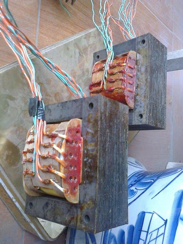

    Em quấn xong 2 cái cao áp áp cao nhất 400V - 0- 400v, up lên 1 tý để cổ động phong trào, quấn xong vô fe em rút ra kinh nghiệm làm nguồn chơi fe mỏng quá rất chi là mệt khi vô fe....... :mrgreen:

    Bác sơn có phương án nào tạo air gap cho fe lưỡi gài không nhỉ.

    Bác này chắc chơi mono block lên quấn hai nguồn, ra dây đẹp quá, nguồn này chắc dùng 100 năm không hỏng. Cho nên êtô kẹp (mình toàn làm thế).
