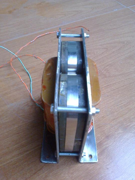

    Ngán nhất là nó phòng điện, lần 1 em làm không cẩn thận phóng cao áp phải quấn lại, lần 2 thì rút kinh nghiệm để thưa cao ấp mỗi bên khoảng 1mm ra dây cao áp không chồng lên nhau,,,, đổ sơn cách điện làm nhiều lần , hàn dây xong quét sơn tiêp chống han rẻ,, vao giờ nắp ốp xong lại đổ sơn cách điện để cho nó chống rung và chống ẩm, hy vọng lần này không bị phóng cao áp nữa..... :)

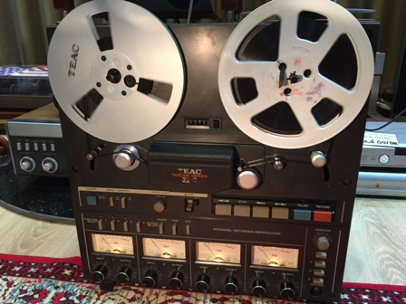

    Báo cáo CLB về chiếc đầu Teac e mới tậu được. Chuẩn bị một buổi để giới thiệu với anh em.

  4. Hoaibo
    Hoaibo Advanced Member
    23/7/12
    75
    Anh đồng bắt đầu chơi món này ah,món này ăn chơi hơi tốn đấy :D

  6. hieu77nt
    hieu77nt Advanced Member
    23/7/10
    136
    25
    Xin chúc mừng anh Đồng, hay lắm đây,
    Nhìn loaning thoáng a có cả Revox mới à?
  7. Dongghitar
    Dongghitar Advanced Member
    13/3/14
    266
    Ampli Revox đằng sau.
    Mượn Hiếu 1 băng để thử được không?

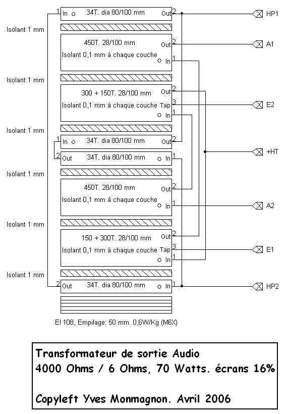

    xin giới thiệu với mọi người sơ đồ biến thế xuất âm 845 công xuất 70W dùng fe 36 dày 50
  13. tranchung159
    tranchung159 Advanced Member
    9/8/12
    612
    19
    Với kích thước fe này em tính chỉ được 40 W tại 25 hz. Không biết họ tính công suất ra 70 W ở tần số bao nhiêu nhỉ?

  15. tranchung159
    9/8/12
    612
    19
    Chắc opt quấn để nghe chầu văn, sáo nhị thì được.

  17. tranchung159
    9/8/12
    612
    19
    Là pp. Nếu là se thì được 20 w tại 30 Hz.

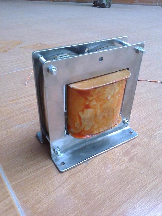

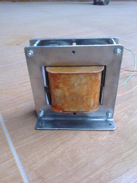

    Vừa lắp xong quả D core này tuy không đẹp như đồ hãng nhưng mà cũng khá ổn các bác nhỉ .... :)
  19. lexuanson
    lexuanson Advanced Member
    31/7/11
    843
    92
    Chứng tỏ người Pháp giỏi hơn fe nhỏ vậy mà ra 70w quá giỏi.fe to ra công xuất lớn là dĩ nhiên rồi ai dám cải đâu

    Quá đẹp luôn, chúc bác Caoan có được sản phẩm ưng ý.
    cái này là OPT hay liên tầng vậy?
    Chú ý cách điện cho phần gông và thép nhé.
