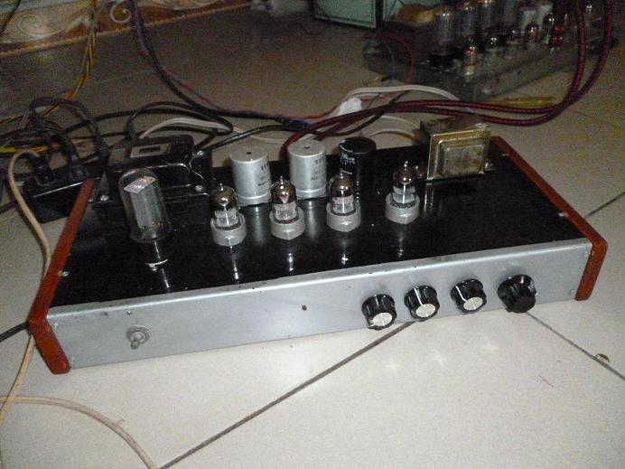

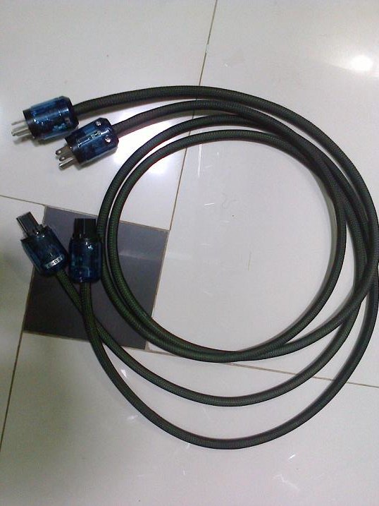

    Chẳng có gì em úp ít ảnh cho vui.....Đã là hàng DIY thì nhìn cũng phải gấu gấu dọa nhau chứ......

    Đáng lẽ chỉ để ảnh hoàn thiện thôi, up cả 2 ảnh lộ hết hàng.

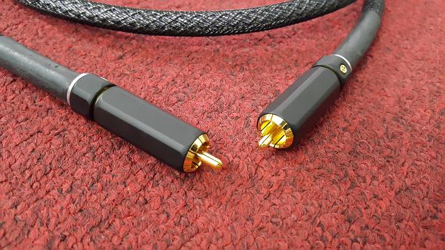

    ......chi phí rẻ bất ngờ.......mà nhìn gấu như đồ hãng...hihi, jack mạ Rodium ,em thấy nó bán cao hợn mạ vàng, mà made in japan hản hoi...
    Cận cảnh đây ạ !

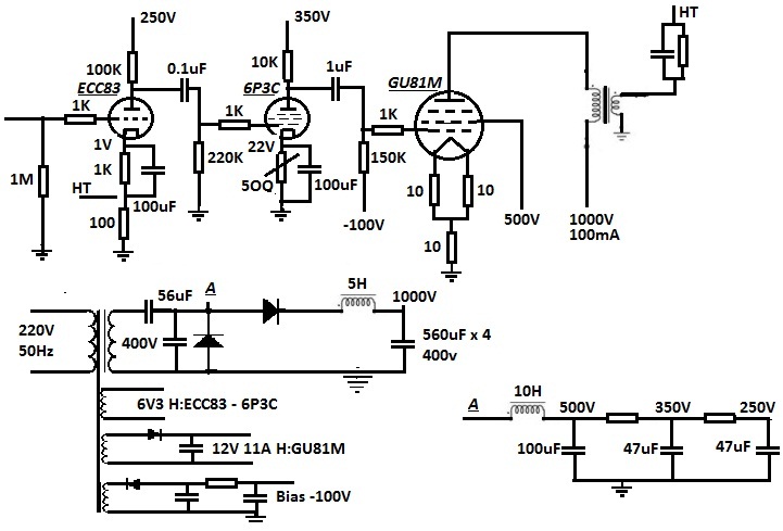

    Giới thiệu cho Chú Đức GU81 Không biết 6P3C có hay bằng 300B không nhỉ.Chắc là bóng Nga phải hay hơn rồi.

    Mạch này trông đơn giản, chắc dễ thi công phải không bác Sơn?

    Em copy hình này về đây để làm tài liệu tham khảo đi mass.

    Dễ mà chú.Thực ra ráp âm ly chim trích hay sumo thì nguyên lý mạch là gần như nhau và các bước cũng không khác nhau mấy.
    Mạch trên hơi thiếu gain đấy,

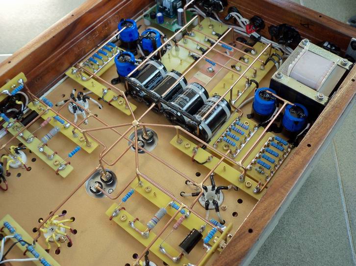

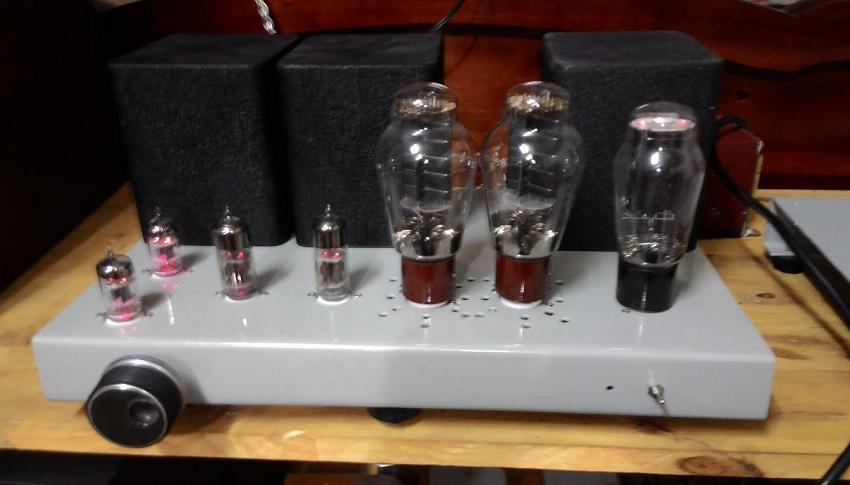

    300B chassis mới nghe hay hơn mới lạ chứ (em càng yêu nó hơn... ke ke) và 2A3 update Jame OPT đo kiểm và cafe

  10. hieu77nt
    hieu77nt Advanced Member
    23/7/10
    136
    25
    Thank you Mr. Hung Master Audio

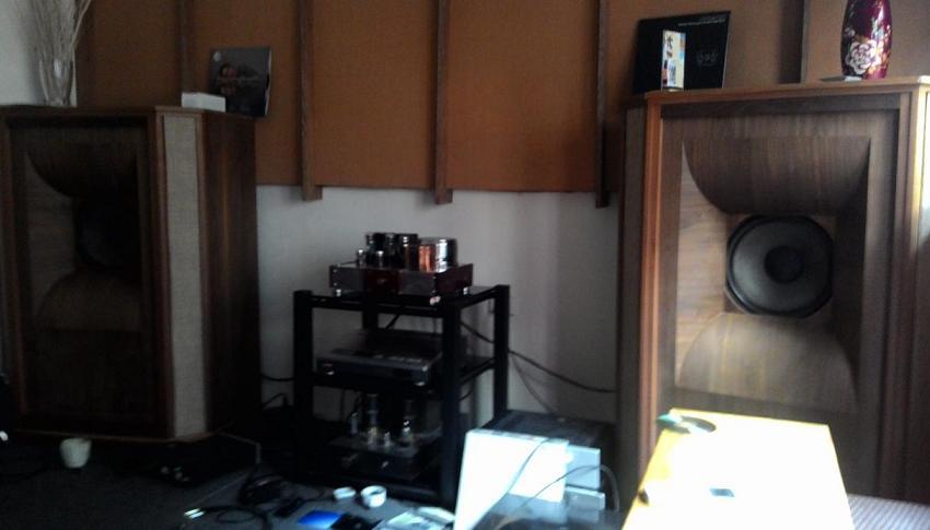

    DIY 2A3 Single End Tube Amplifier has been tested and passed successfully at Master Audio's Café last Saturday (James OPT upgraded Edition)
    Thank you Mr. wfo555 for technical support, thanks for your help.
    Thanks all of you

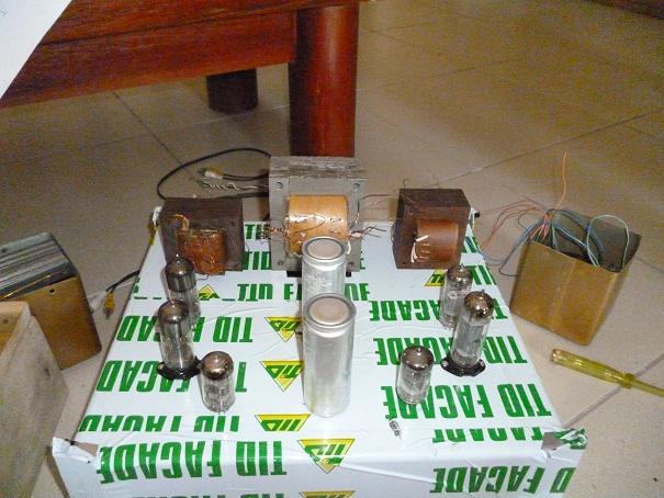

    . Xuân Sơn xin chính thức tiến hành ráp 1.Amly 6p14p,1 âm ly chân tăm.đây là hình dự định trên chassid mới mang đến.chưa lột giấy bảo vệ.Dự định tiến hành trong 1 tháng khi nào xong sẽ yết kiến các bác sau ạ,

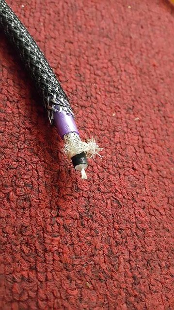

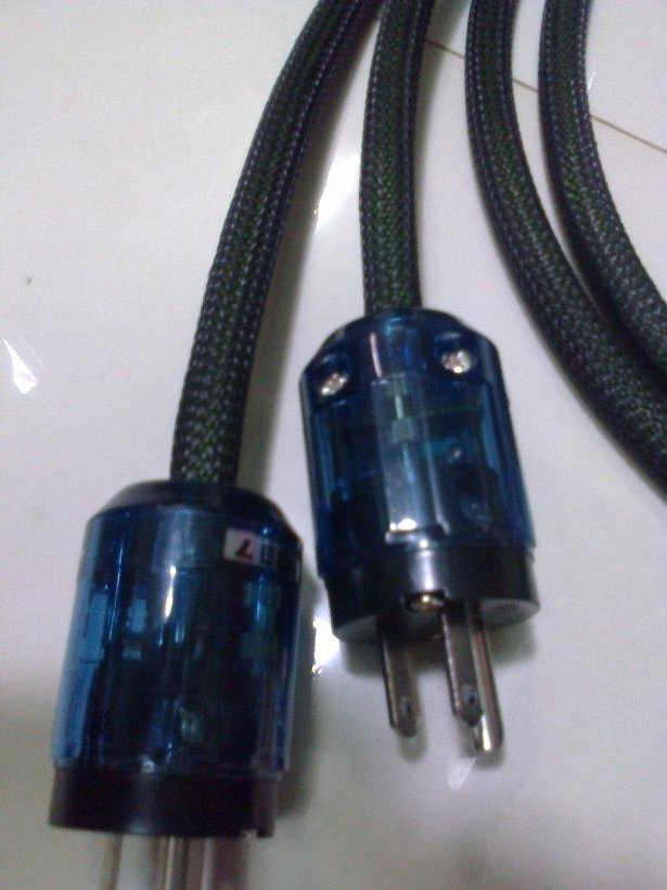

    Lắp amp khó quá tạm thời thì em chịu rồi. Để ủng hộ phòng trào DIY em giới thiệu dây tín hiệu em mới DIY.
    Jack RCA là loại WBT hàng UK đồng mạ vàng 24K (theo thông tin shop Toàn Đặng Xá) và dây là bạc Audio đồng trục mua của Jack & Cap:
  14. wfo555
    wfo555 Advanced Member
    18/9/07
    247
    Công khéo tay thế- chúc mưng sản phẩm mới, khi nào cho mượn thử so sánh với dây đồng trục (germany) của anh xem có khác biệt gì không nhé, hôm trước quên chưa đưa trả 02 cặp tụ AN cho công rồi.

    Đẹp và khủng quá, xaác rắn mua đâu đới Công?

    @ anh Hiếu: Dây vỏ bọc xác rắn là nguyên bản anh ạ. Anh thích vỏ bọc thì chợ Trời cũng có rất nhiều mà.

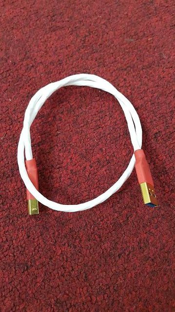

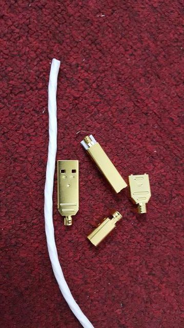

    Sau DIY dây tín hiệu hi end được các bác nhiệt tình động viên em lại cho ra tiếp sản phẩm DIY dây USB hi end: Linh kiện đầu jack và dây đồng mạ bạc mua Jack & Cap, sản phẩm này ban đầu tưởng khoai nhưng chỉ mất 20 phút cắt và hàn là đã ok.

    Hướng dẫn anh em tự làm nhé.
  20. Tran Minh Cong
    Tran Minh Cong Advanced Member
    16/11/12
    179
    34
    Em luôn sẵn sàng. Cái này chỉ có tuốt dây và hàn thôi mà anh.
