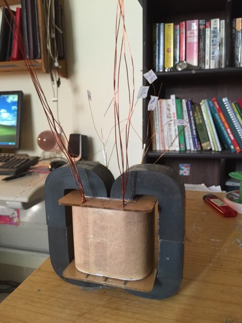

    Hôm qua cứ đợi chú Hùng rủ đi uống bia.không thấy hồi âm.buồn quá mang OPT EL84 ra quấn.kết quả biền nỗi buồn thành hành động DIY.giờ OPT đã hoàn thành chắc hôm nào phải Cám ơn chú Hùng.Chiều tối đứng đây.đau lưng mỏi gôi.mắt hoa nảy đom đóm măt Lảo đảo quay cuồng tý thì ngã.Đúng là cơn nghiện thật rôi.
    Đây là kết quả của 2 ngày lao động cật lực.Xin bẩm báo với mọi người ạ.còn mấy công đoạn nữa mới hoàn thành được ạ

    ôi tụ anh mới cứng đó.tất nhiên không bằng hàng nos rồi.Xin cám ơn chú.hôm nào Anh qua nhé.
    Đây là kết quả của 2 ngày lao động cật lực.Xin bẩm báo với mọi người ạ.còn mấy công đoạn nữa mới hoàn thành được ạ[/quote][/quote]
    Dùng Fe gì vậy anh?
  7. lexuanson
    lexuanson Advanced Member
    31/7/11
    843
    92
    [/quote]
    Dùng Fe gì vậy anh?[/quote]
    Fe EI đời mới của Mỹ.tháo từ nguồn cao tần.Quấn mãi fe Nga mãi cũng chán.Hôm nào xong mời mấy chú có OPT Score Nhật mang vào mình xem chất âm của 2 loại xem sao nhé.Nhưng Lõi của anh hơi nhỏ.chắc công xuất không được cao như của chú rồi.

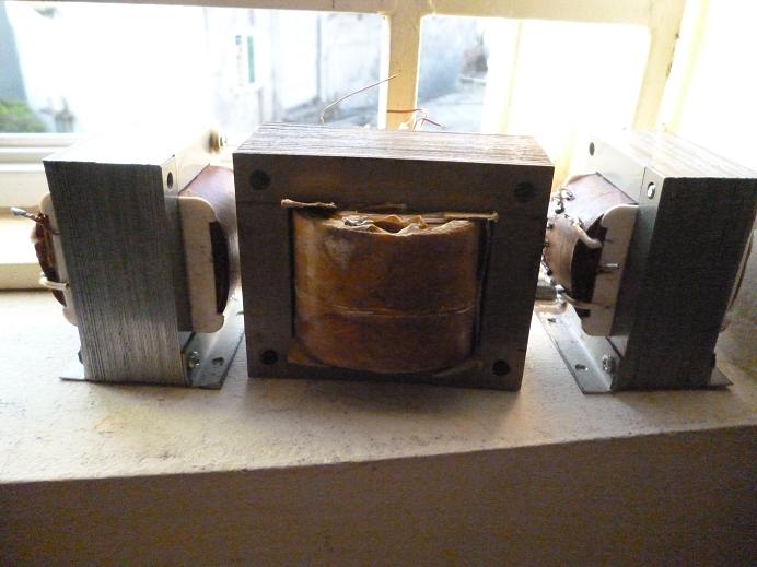

    Nắng nóng quá mọi người ốm hết rôi không ai muốn DIY nữa.Mình quấn xong OPT và nguồn rồi không làm được nắng quá.Có lẽ phải làm vài vại bia cho nó mát không thì ốm hêt.Chiều chủ nhật được không chú Hùng và mọi người.
    Giờ mời mọi người xem bộ OPT và nguôn cho EL84 mới quấn ạ.Sau đó chủ nhật minh chiêu đãi sau nhé.

    Bác sơn vẫn còn fe EI dị này à: quấn bằng fe dị đó thì
    quấn OPT SE 5k/7k\16-8-4 ohm for tube 45 hoặc 47 tube
    7k Sơ câp 3704
    5k Sơ câp 3131
    8cm2 cho ra 3W
    14cm2 cho 10w
    liệu có ổn không bác

    Anh Đồng đang hỏi em làm sao quấn được opt cong như của bác Sơn. Bác Sơn chỉ cho anh Đồng giúp em phát.

    Số liệu này cùng được chú à.Anh quấn Fe dị 5k 4 cuộn mỗi cuộn 700vong.Tổng 2800.cho fe 13cm2.tiếng cũng đầy đặn lắm.
    Ngày mai anh muốn thứ âm ly mới chạy fe dị tại nhà Chú Hồng trân trọng kính mời mọi người đến nghe giúp và đánh giá;khoảng 15g chiều sau đó ra Hiếu táo làm vài vại bia cho mát như đã ý kiến hôm rồi.

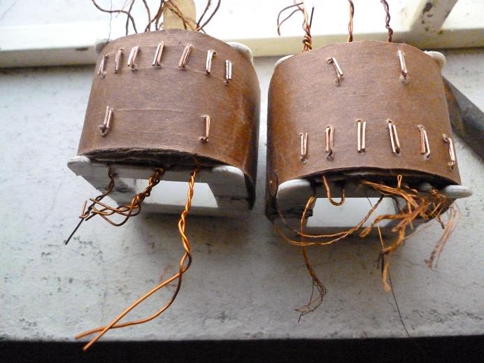

    Cặp OPT của Hồng đã hoàn thành. A Sơn nhắn tin cho mọi người đi, ai không vào đây thì không biết để đến. Nóng quá!!

    Đơn đặt hàng của chú Hồng đã được hoàn thành. Anh em rảnh ra uống bia thôi!

    Anh Em CLB Long Biên chúc mừng cặp OPT mới của chú Hồng.
    Thiết kế: tranchung159; thi công: dongghitar.
    Chúc chú sớm có được Ampli như ý!
