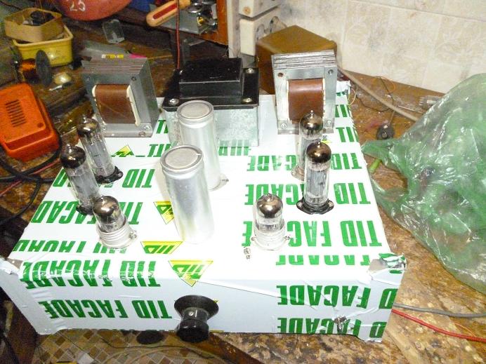

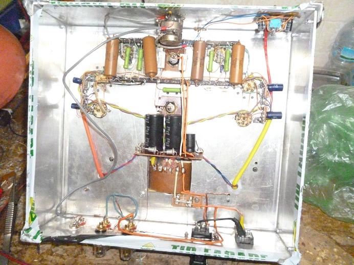

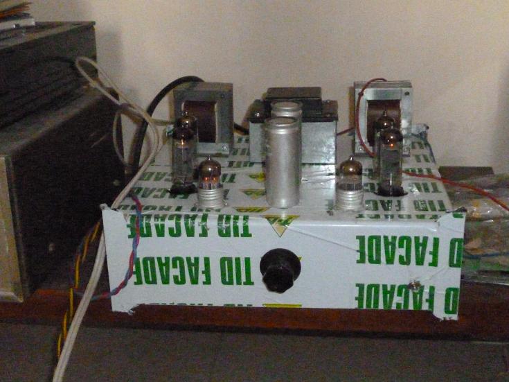

    Giới thiệu các bác âm ly Đèn của em 6p14p ráp theo sơ đồ LEBEN 300 kể cả phần nguồn.
    Đây là ảnh nhìn ngoài và nội thất.Ráp lần này em ráp theo từng blok riêng rồi nối lại với nhau.Mảng to có 4 tụ là phần tiền khuếch đại.mảng sát biến thế nguồn là nguôn.2 mảng con giống nhau là công xuất,1 mảng nhỏ là phần hồi tiếp ạ.Mạch này đơn giản có vài linh kiện thôi.Mời các bác thưởng lãm ạ.Chủ nhật này đẹp ngày xin phép mọi người em đóng điện.Mời các bác qua chơi chúc sức khỏe vợ em ạ.

    Con này mang ra Hiếu Táo chả cần đóng điện hót vưỡn hay.

    Không thấp đâu chú.Nó là SE nên Henry chỉ bằng 1/4 PP thôi.Của các bạn thế là hơi cao thì có.Cái này sẽ cho tiếng trống khỏe và rằn cấc.Của anh khi quấn PSE của PCL 82 đo thấy chỉ có 7,5H thế mà lọt tai chú Chung nghe hay đó.Fe của anh không được tốt như của chú Hồng đâu.Yên tâm đi.
    Chiều nay không thấy chú Hồng ý kiền gì anh đã đóng điện con 6p14p.chụp nên khi đang chạy đây các bác.Trống nhiều quá hình như sơ đồ này giành để nghe trống hay sao ý.Hôm nào chú Chung và chú Đồng mang âm ly vào ta cùng nghe thứ xem sao,vì sơ đồ của anh cũng ná ná sơ đồ 2 chú.
    Mình khởi công hôm sinh nhật Bác 19/5/2015.Hôm nay là ngày 7/6/2015.vậy là chưa đầy 20ngày mình đã xong 1cái âm ly nhỏ nhỏ từ a đến z đó,cũng nhanh đấy vì chỉ làm tranh thủ tối thôi.lần này mình cũng muốn xem tốc đố ráp của mình ra sao thôi mà.
