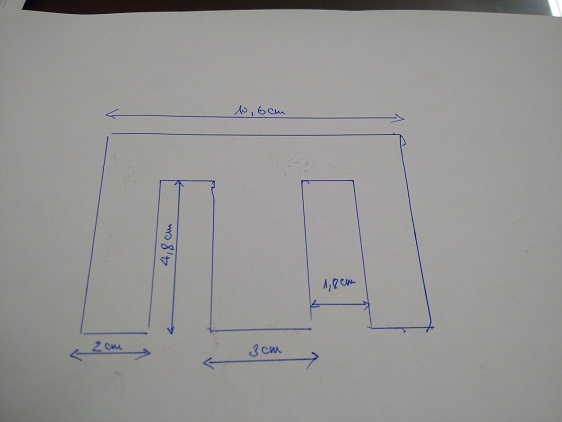

    Chung cắt cốt cho fe dị này nhé (4-5 bộ)

    Bác nhiều fe này thế? 4-5 bộ đơn hay đôi hả anh.

    Hàng của bác Bluemoom1974, các bác đăng ký để em vẽ và đặt luôn thể.

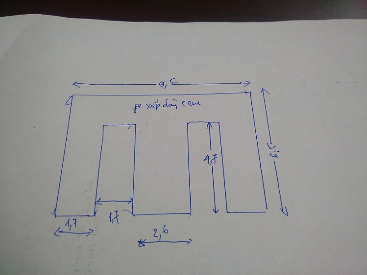

    Chung cắt thêm 3 bộ đơn fe dị này nữa nhé. Fe xếp dày 5cm.

    Bác Bác Sơn cho em thông số bề dày xếp fe là bao nhiêu nhé.

    Bác Bác Sơn cho em thông số bền dày xếp fe là bao nhiêu nhé.[/quote]
    Dày 5cm.như của chú Hồng

    Hàng của bác Sơn và Bác Hồng. Các bác tiếp tục đăng ký.

    Fe này CLB mình trữ nhiều thế nhỉ? Em đặt làm 8 bộ chắc ok rồi. Mời các bác tiếp tục để em làm luôn thể.
