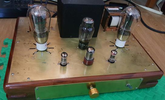

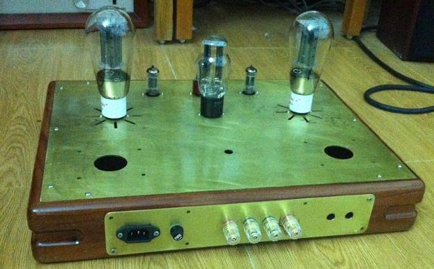

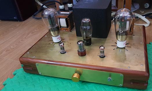

    Em Post ảnh ủng hộ phong trào 300B của câu lạc bộ mình.
    Amp 300B của em đắp chiếu một thời gian kể từ hôm giao lưu giữa 2 câu lạc bộ Long Biên và Cột Cờ do lỗi ráp mà chưa tìm ra nguyên nhân. Hôm chủ nhật mới lần mò lại theo Schematic cũng chẳng thấy sai ở đâu cả cứ đóng điện là điện áp thoát catot 300B tăng vọt lên gần 200V, sau một hồi lần mò đo điện áp thì phát hiện ra bệnh từ con trở thoát lưới 330K của bóng công suất hàn chưa tốt bị tuột ra nhưng rất khó phát hiện, chỉ phát hiện ra khi đo điện áp 2 đầu con trở này, đó là bài học cho em khi lắp amp đèn khác.

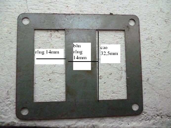

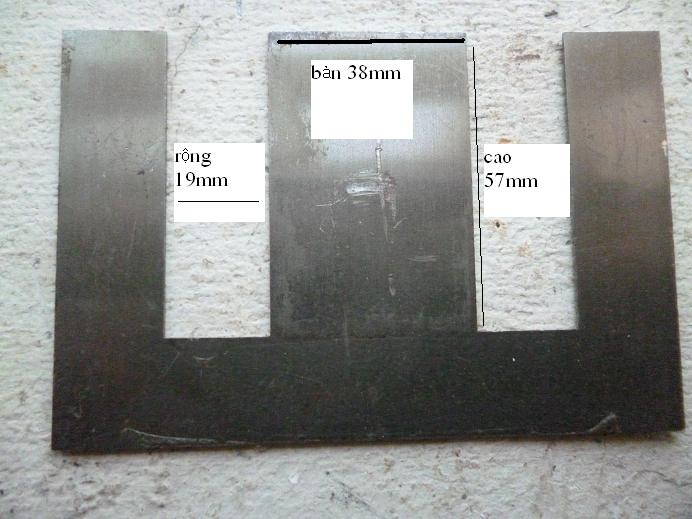

    Ạnh nhờ chú Chung căt cho 4 bộ fe 38 tiêu chuẩn theo kích thước dưới hình xếp dày 70mm.và 6 bộ fe dị loại nhỏ để quấn chóc cho chú Hồng.Fe dị này có bản 14mm nhỏ đấy.xếp dày 38mm bộ này có thêm 1 vách ngăn ở giưa chia đôi côt ra làm 2 phần bằng nhau.Cám ơn chú trước.
    Đây là hình của nó gửi chú

    Hàng của bác Sơn. Toàn đồ khù khoằm:

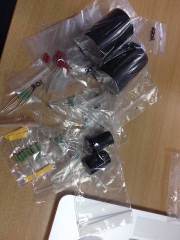

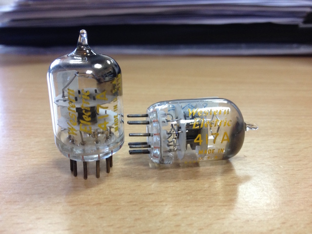

    Em mới làm mớ linh kiện này chỗ Bác Quang Hào để hoàn thành dự án El 34 treo đã lâu:

    cám ơn chú Chung.fe Đức đó chú.
