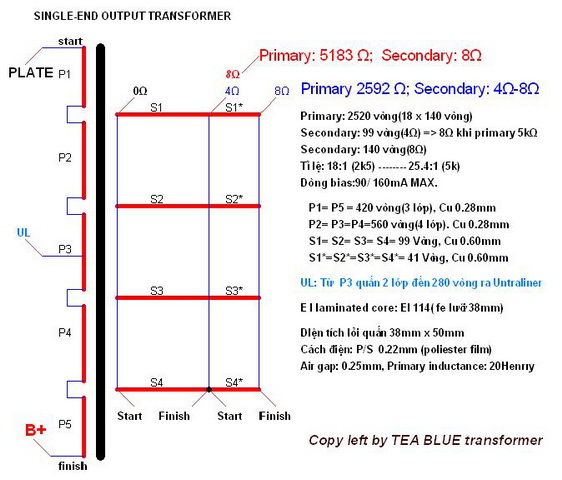

  4. tranguyennguyen
    20/4/11
    3.529
    25
    Em mượn sơ đồ của bác Teablue thay lời muốn nói.
    4 x (99+41) = 560 vòng thứ cấp, chia làm 4 cuộn, mắc song song.
  5. caoan
    caoan Advanced Member
    21/12/10
    2.782
    Em ban đầu cũng định theo công thức này, sau này tự làm theo cơ bản như trên, quấn 4 lớp sơ cấp 700vòng, 6 lớp thứ cấp 135 vòng ( 1 lớp của em đủ 135 vòng do em dùng dây 0,45mm) em định quấn thêm 2 lớp thứ cấp nữa vì cửa sổ còn rất là rộng....Nhưng em ko hiẻu sao em đấu 2 đầu sơ cấp đo thứ cấp số H cực thấp , ko biết có phải đồng hồ em đểu ko?

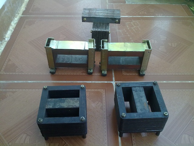

  12. caoan
    21/12/10
    2.782
    Có giống thế này ko bác, Fe này mỏng 0,35 chứ ko phải dày bác à...

  13. Nguyễn Việt Dũng
    Nguyễn Việt Dũng Advanced Member
    15/10/07
    1.570
    HẢI PHÒNG.... Chợ Vải Ninh Hiệp
    Cái FE đen đức của bác em thấy có bác rất nhiều... Thấy khó luồn vào bin dây sau khi quấn thế là em thôi! FE này quá tốt!
  14. caoan
    21/12/10
    2.782
    Bình thường thì khó , nhưng em có cách rồi , làm bobin ngắn đi một tý là được , vì fe này cửa sổ rộng, và dài... quấn thoải mái....
