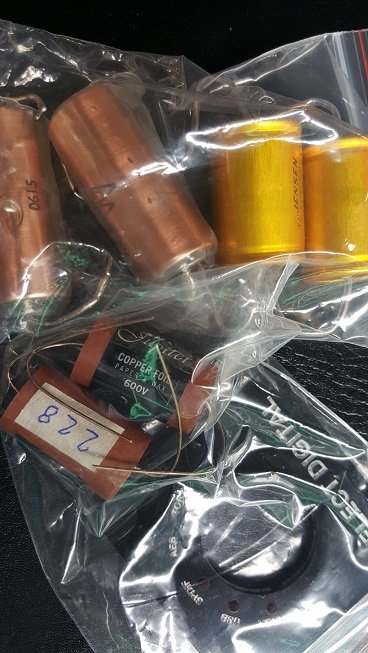

    Công nhiều tụ ngon thế nhỉ!

    Em lại cất đi chờ lệnh mới của anh Hồng nhé!

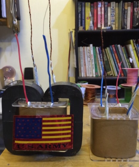

    Cặp OPT SE (hàng xuất đi Mỹ ) đã hoàn thành. Chiều mai chuyển a Hồng, a Chung đo kiểm giúp.

    Đẹp quá, em đặt anh 1 cặp nhé,

    Chuyển em test cho anh Đồng nhé!

    Hiếu cho thông số, yêu cầu (hoặc chiều vào a Hồng, nhờ Chung thiết kế) a thi công giúp.

    Ok. Đo kiểm xong sẽ nhờ chú test giúp.

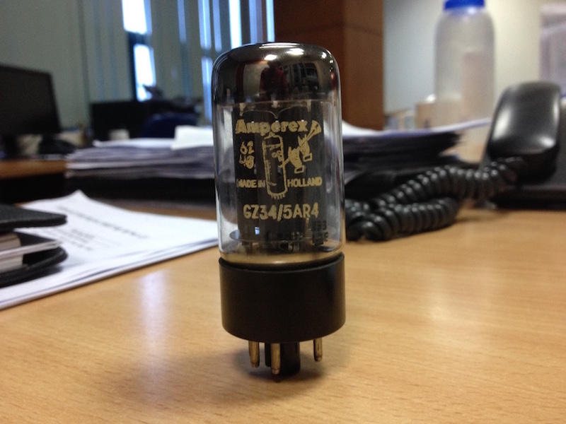

    Săn Mulard mãi không được em làm con Double D getter này về dùng tạm cho dự án SE tương lai khi về già. Hàng Nos (New in stock)

    Chung nhiều hàng ngon nhỉ. Chiều mang đồng hồ đo giúp anh cặp OPT nhé

    Bác Dongghita là bộ đội cụ Hồ sao lại treo cờ lính Mỹ vậy, đảo ngũ rồi à, sắp đến ngày 27/7 rồi mà?

    Hàng xuất đi Mỹ chứ kg liên quan gì đâu.
