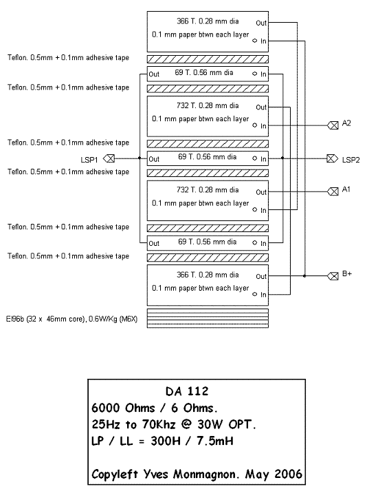

    Giờ thì Xin giới thiệu với các bác fe M6 quấn 2196 vòng cho fe 32x44,mà được 300H.xem ra fe của mình chưa bằng fe này nhỉ

    Cháu thấy rằng quấn 2196 vòng mà cho fe EI mà được 300H là không tưởng... quan trọng là đo ở tần số nào....và nếu fe có H cao thế thì chả ai đi quấn đến mức đó làm gì.....quấn 800 sơ cấp đã đạt dải thấp mà dài cao thì chắc chắn tuyệt vời.... :) cháu tin rằng H cao chưa phản anh đúng khi lắp lên mạch.... :)

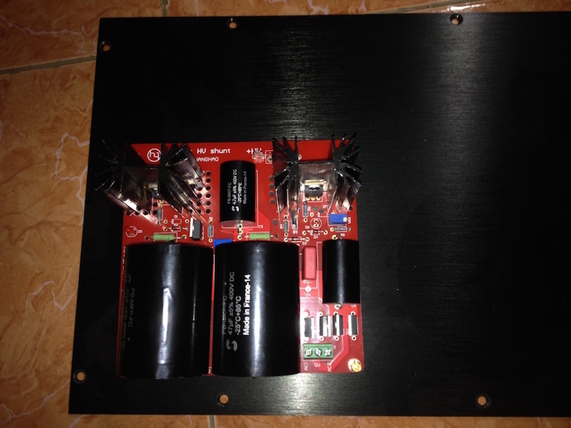

    Em cũng vừa hoàn thành một bộ nguồn khủng của bác QuangHao. hứa hẹn sẽ cho ra một pre tube Hi - End.

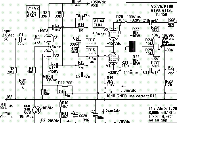

    Chú Hông qua anh lấy choke loat nhé.Của chú đây nè
    Và chú ráp vào máy của chú theo sơ đồ như sau

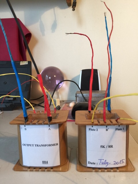

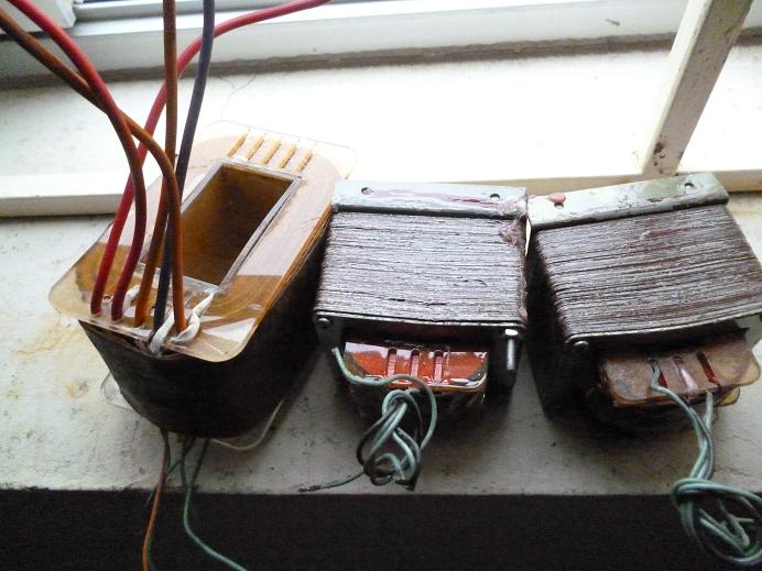

    Cặp OPT pp theo đơn đặt hàng của chú Hùng đã hoàn thành.
    Thiết kế: tranchung159
    Thi công: dongghitar
    Hùng mang Fe sang để hoàn thiện và đo kiểm.
  25. lexuanson
    lexuanson Advanced Member
    31/7/11
    843
    92
    Đẹp như hàng hiệu.quá chuẩn.không cấn chỉnh.không cần đo kểm đâu.Cho vào là ăn ngay đấy.Thể nào mính cũng được ăn sái làm 1 cốc bia cho mát lonngf mát dạ.Các chú khá lắm xin chúc mừng.

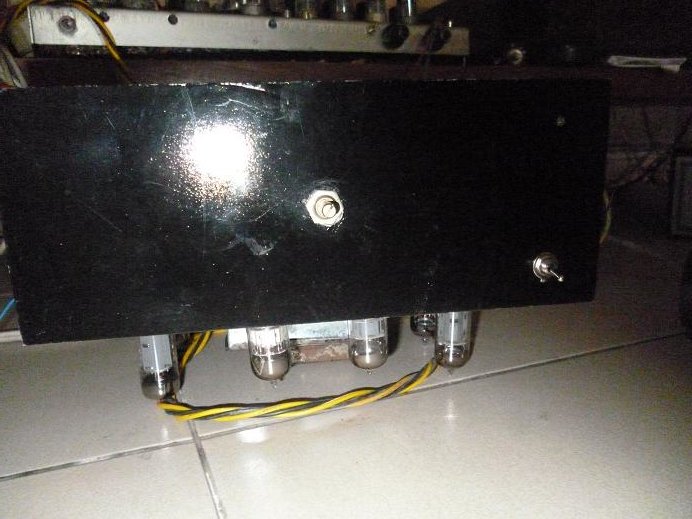

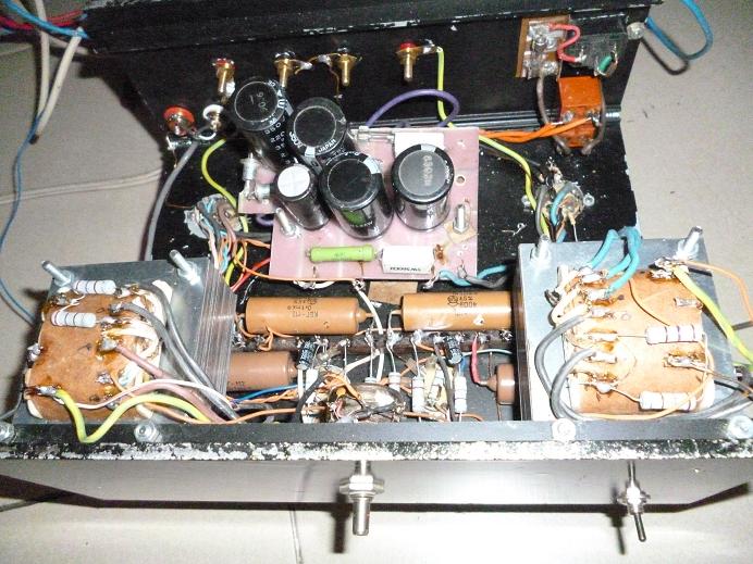

    Cũng xin giới thiệu các bác hôm nay mưa em đã cho con el84 hót
    sơ bộ hình hài nó đây ạ.Em nghe tiêng chưa được lắm hôm nào chú Chung cho anh thử qua cái loa nhà chú tý nhé.Em chụp luôn lòng mề để các bác biết lòng em rất tốt ạ
