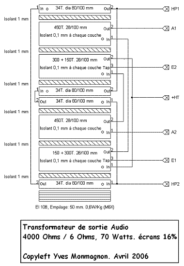

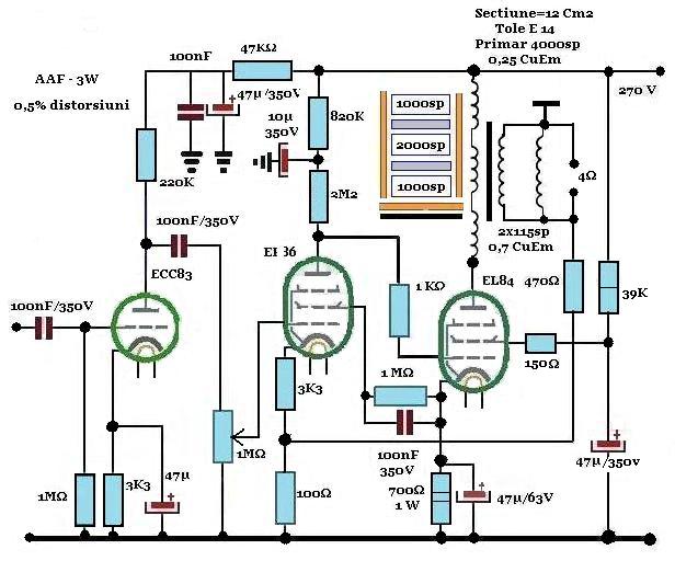

    Sơ đồ này trên mạng các chú xem fe OPT 12cm2 mà quấn tới 4000 vòng không hiểu có mất dải cao không nhỉ.Ngối buồn chỉ tìm các loại ngoài sách vở thôi.Mình chưa dám quấn cái nào quá 3000 vòng kể cả diện tich fe nhỏ.thế mà đây quấn 4000 cho fe 12 phân vuông cao thế.

    Hình như họ quấn 2 sơ 3 thứ anh ạ.

    Cháu tháy mạch này rối rắm nhiều linh kiện, trong khi những mạch khác chỉ cần 1 quả ecc83 hoặc 1 quả ÊF86....quấn 4000 ngàn vòng làm chi cho mệt bác ơi.... :mrgreen:

    Phương án này của bác Bluemoom là khả thi nhất, làm tới luôn đi anh. Trước bác post sơ đồ quấn cho 845 có 1620 vòng, bây giời lại post sơ đồ quẩn el84 là 4000 nghìn vòng. bọn em theo khó quá, tốt nhất là thực hành luôn.

    Bọn Tây này cũng chém gió nhiều lắm chú Chung ạ.nên phải trải nghiệm thôi sơ đồ trên mạng nhiều lắm anh cũng rối nên các chú ạ.
    Lúc tối mình viết đoạn trên sau đó cứ suy nghi làm thê nào quấn được.nghĩ mãi rút ra 1 chân lý là không quấn đươc.vì fe quấn phải có cứa sổ rộng.với diện tích 12cm2 cửa sổ rộng chỉ có fe dị thôi.Cấc fe thông thường có lẽ không quấn theo sơ đồ trên được.lại không tường nốt rồi.

    Thì anh đã làm đâu sơ đố đó là 1800 vòng chú ạ. nó đây.anh kéo trên mạng mà chú anh port để mọi người nghiên cưu thôi mà.Rõ ràng 2 sơ đồ sẽ có chất lượng fe sẽ rất khác nhau.và chùng mình sẽ không theo ai được đâu.sẽ phải tùy fe rồi quấn rồi đánh giá rồi lại quấn lại chắc là vậy mới ra chất âm tốt được.chác là ý anh như vậy mà.

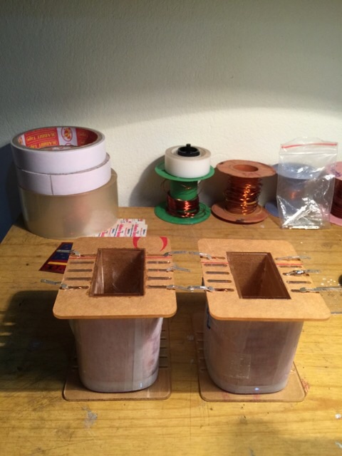

    Hàng của Hồng đã hoàn thành một nửa!

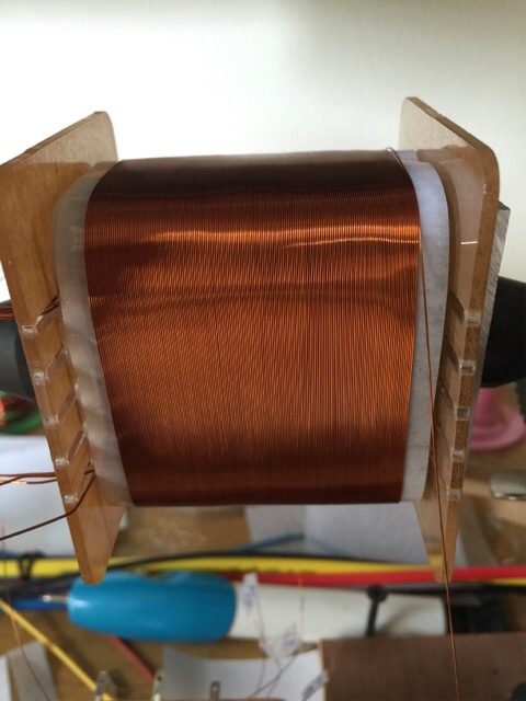

    Hàng của chú Hồng đã về tới Nội Bài.
    Thiết kế: tranchung159
    Thi công: dongghitar

    Cặp này đẹp quá, cặp trước anh quấn cho ai mà xấu thế...hihi. Anh đừng trưng ra, nhỡ em bị đòi đổi thì sao?

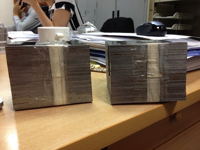

    Vừa kiểm được 10 kg Fe mới cứng có xuất sứ Nhật bản, Fe IE dầy 0.5 mm, vẫn còn nguyên giấy tờ nhập khẩu và thành phần cấu tạo Fe. Em thấy có cả thành phần Niken. chắc dùng để quấn nguồn, choke đều ok, thậm chí cả opt cũng rất tốt.

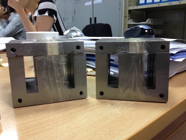

    Chung thiết kế FE này đi, anh quấn xem thế nào
