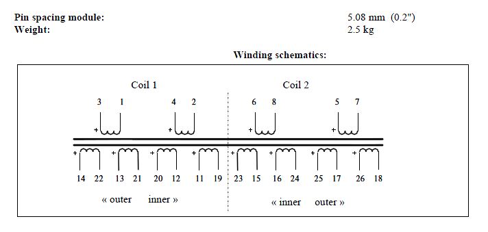

    Em gửi anh sơ đồ đánh dấu dây tham khảo.
  12. tranchung159
    tranchung159 Advanced Member
    9/8/12
    612
    19
    Hay quá anh cũng đang định tính theo kiểu kẹp chả này, thế nầy đỡ đau đầu rồi.

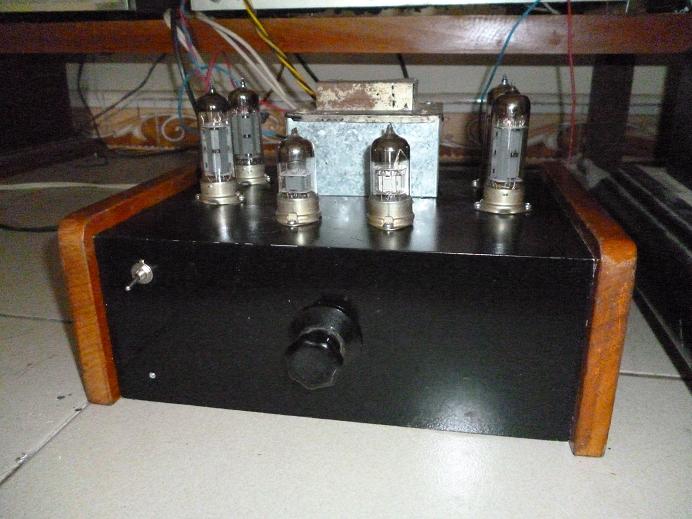

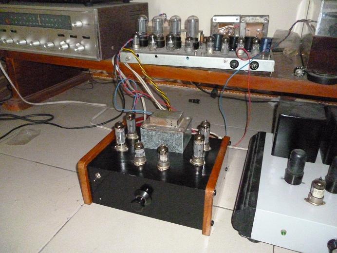

    Thấy mọi người rất say mê mình cũng post chiếc âm ly đèn nhỏ thứ 6 cho mọi người xem và nhờ chú Chung hoặc chú Hồng cho ghép với đôi loa của các chú.Rồi nghe giúp đánh giá giúp.Chứ tai mình kém lại sản phẩm do mình làm ra không hay cũng sẽ bảo là hay.
    Hôm nay mọi công tác chuẩn chỉnh cũng đã hòm hòm nên minh chụp cho mọi người xem vài hình ảnh.để cho các bác chém thỏa con gà mái ạ.

    Em chém phát cho xả street. Không thấy opt đâu, chắc là ampli otl?
  17. caoan
    caoan Advanced Member
    21/12/10
    2.782
    Vói chiều cao của amply thế kia thì OPT đương nhiên là có .....mà có khi bé = bao diêm....^^

    Xin cám ơn mọi người đã cho ý kiến.thực sự thì OPT này khá to đấy ạ.nó được quấn bắng fe 25 dầy 3,9 theo sơ đồ của bác Trà xanh.
    Hôm qua có chú Hồng qua nghe thử cho rằng chiếc âm ly này nghe êm hơn con 6L6 PP.Em thì cho rằng con 6L6 sắc nét hơn.Thứ 7 này chiều mời các bác qua nhà Sơn nghe thử nhé.
