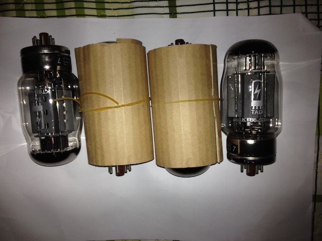

    Em mới nhập bộ này về (theo chân bác bluemoom 1974). Cắm vào ampli el34 PP, chỉnh lại và thông số cho phù hợp với Tube KT88.
    Woa ... Bass, treble phi ra ầm ầm. nghe mấy bản Symphony ngột thở luôn quá đã! chắc phải chỉnh chọt lại tí hoặc chạy rà bóng cho nó êm êm chút.

    Nhìn dàn bóng này hoành tráng quá....Công nhận là bóng đẹp thật..... :)

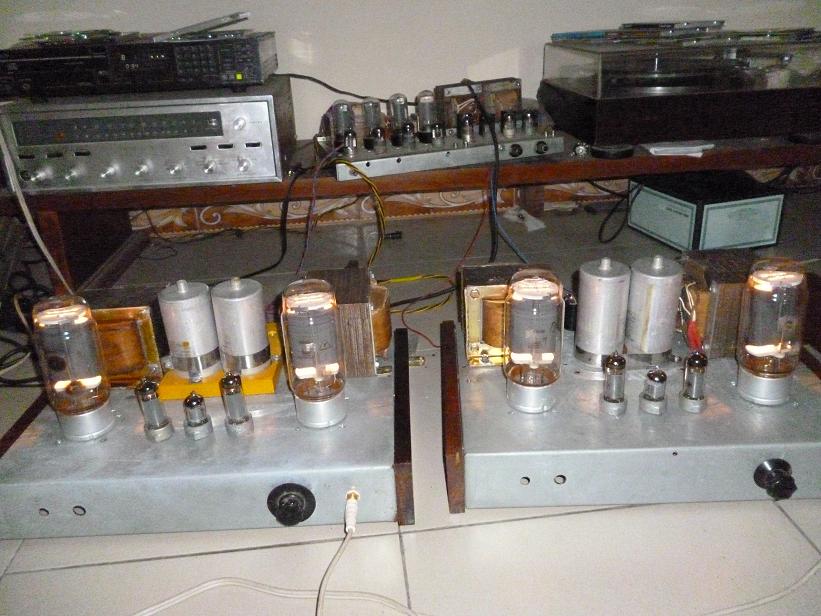

    Báo cáo Bộ Mono bloc GM70PP của em đã hót cả 2 vế.Một bên em ghép tụ của chú Chung 1 bên em dùng IT thầy chả khác nhau mấy.Tiếng nghe mềm hơn GU 13 và GK71 em ráp ngày xưa.Nhưng em cảm nhân chưa hay lắm.Có thể do em chưa hoàn thiện phần hồi tiếp hay là OPT chưa đạt thứ 7 mời các bác qua nghe giúp em để em hoàn thiện nốt.Tai em nghe kém quá không thể OTK nổi.
    Đây là hình em nó đang chạy đây ạ.Hình thô chưa có quần áo.hôm nào mua xong quần áo sẽ khao các bác 1 chầu bia cho nó mát mẻ.Với lại các bác góp ý giúp cho em nó mặc áo quần gì giúp nhé.

    Bác để em đăng ký sumo năm nay luôn cho vào vị trí số 1. Bác cho xin cái tên của con ampli này phát. Buổi nghe chuyển vào chủ nhật đi bác, thứ 7 em bận rồi????
  16. lexuanson
    lexuanson Advanced Member
    31/7/11
    843
    92
    Cám ơn chú ráp vậy nhưng đi thi số mình lật đật lắm.Nên mình không hào hứng lắm.Chú bận thì chiều chủ nhật cũng không sao.Để anh xin ý kiến mọi người xem sao.Theo chú thì âm ly này tên là gì.Chú có công lớn với chiếc âm ly này đấy.Bóng của chú tụ của chú mà.Chú đặt tên cho anh đi.
    Thế chuyển 16h chiều chú nhật nhé.

    Tụ màu nghi chú à.chú có tụ xanh thì đổi cho anh cũng tốt vì muy cao hơn.
    Con GM70PP hôm rồi các bác nghe bên IT bass kém hơn.nghe chói.Hôm qua em quân lại rồi.Tối nay em bận.tối mai 19h30 ngày 19/8 mời các bác vào tệ xá của em nghe và kiểm tra giúp em.để em quyệt định ghép IT hay là ghép tụ.Xin cám ơn mọi nghười.Đầy là cá nhân mời nhờ ghe giúp nên các bác cố gắng đên.Sơn chờ mọi người tối mai

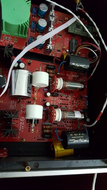

    Chào cản nhà, em nhận test cho anh Dongghitar OPT nhưng bận quá hôm nay mời lên báo cáo cả nhà được.
    OPT hôm trước lắp vào amp 300B em nghe qua Dac 24 dùng bóng 5687 GE và Raytheoen nghe tiếng trầm nhiều quá. Hôm qua, qua Danang Tube chơi mượn cặp E182CC về nghe thấy âm thanh rất cân bằng và 300B của em tiếng trầm khá hay khi ghép với loa Goodman đồng trục. Sắp tới có lẽ nhờ anh Đồng cuốn OPT có cả đường 3.5K và 5K.

    Nhìn DAC có hai cập trở riken ở hai về lắp không matched pair, âm thanh ở hai về sẽ có nhiều điểm khác nhau. chắc cố tình lắp như vậy để tạo hiệu ứng âm hình????
