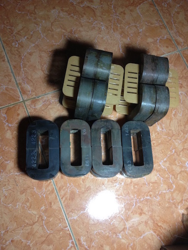

    Em kiếm được 4 cục thế này, bác Chung tính giúp em xem làm được món gì hay không nhé. Thanks bác

    CỤ Cup kiếm được ở đâu vậy cho em kiếm với ! 8)

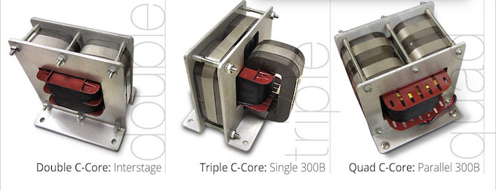

    Em đang hướng tới bộ sản phảm này. Nhìn phê quá!

    Em thì khoái Quad core và D core hơn..... :)

    Mình cũng tính chơi 2 loại đó thôi, loại triple C-core khó quá vì khích thước không hợp.
  11. cup_of_cafe
    cup_of_cafe Advanced Member
    30/1/08
    448
    147
    Mấy cục này em lượm cũng lâu lâu rồi, để mốc meo giờ thấy các cụ bàn tán xôm quá em lôi ra tính làm gì cho nó máu :mrgreen:

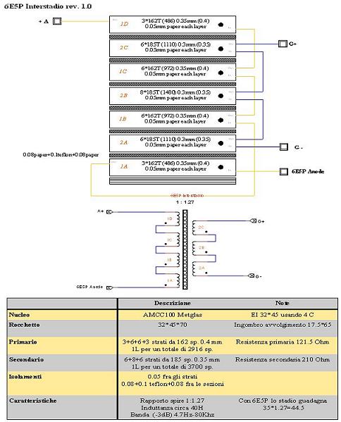

    Bác caoan thích Quad thì có cái này, có thông số để tham khảo luôn :D
    Thông số so với Tamura F2007 hơi ẹ (F2007 dùng C-core đơn :p )

  19. cup_of_cafe
    30/1/08
    448
    147

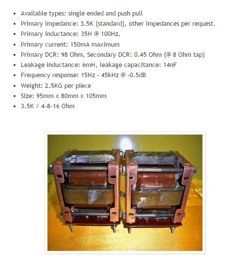

    Cặp FE của em giống cặp này, mỗi tội trông xấu hơn tí được cái là double C core, em định quấn cho GM70 SE hoặc 300B PSE. Chắc là ổn :mrgreen:

    4.Xin giới thiệu mọi người sơ đồ một IT chạy fe 32

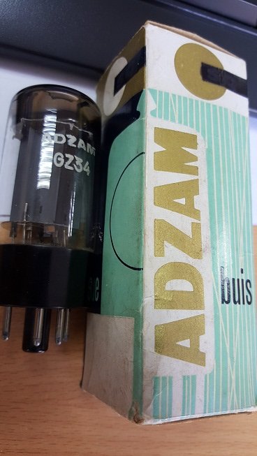

    Đúng là bóng hay có khác, mượn tube GZ34 của anh Chung về lắp vô amp 300B SE của em điện áp như ý luôn mới hay. Không cưỡng được em cũng phải rinh một em về thay thế cho 5u4 kết quả thật bất ngờ áp tăng lên hẳn 57V đang loay hoay tăng áp thì giờ em lại phải làm ngược lại là hạ áp.
