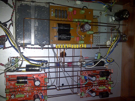

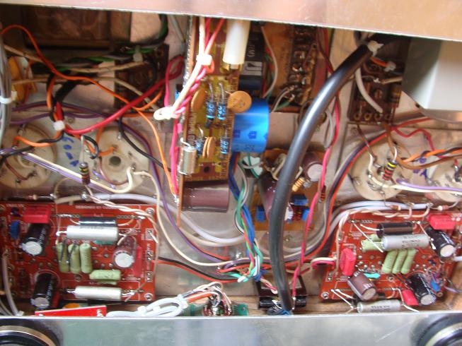

    @ anh Sơn: Quả tụ kép Tesla anh đưa chết nghẻo rồi anh ơi, quả tụ dầu to đùng hôm trước của em cũng ra đi beng beng rồi. :(
    Amp đã kêu được rồi, chưa có nắp chup B/a và chưa lắp Volume.
    Trước nắn bằng 5U8C với cao áp AC= 345 Volt thì áp DC được 338 volt DC, nay nắn bằng 5U4 GB thì chỉ còn có 305 volt DC.

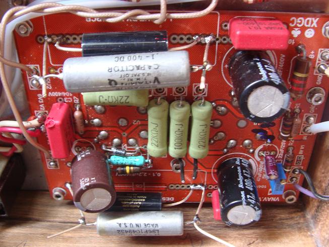

    Bác này chơi board XĐGC.... Em cũng chơi XĐGC Nhưng tu xuất thì em chơi thế này:
    ) 0,47/600v M.cap và 0.1/400V Vitamin Q
    Cảm nhận cân bằng.

    sao bác lại cải lùi vậy, 5s8c có trăng 5u4 quả lê mới địch nổi, bác lại phải vất vả thêm tí rồi.

    Định nắn mỗi kênh 1 quả nhưng phải đi cầy kiếm thóc đã. :mrgreen:

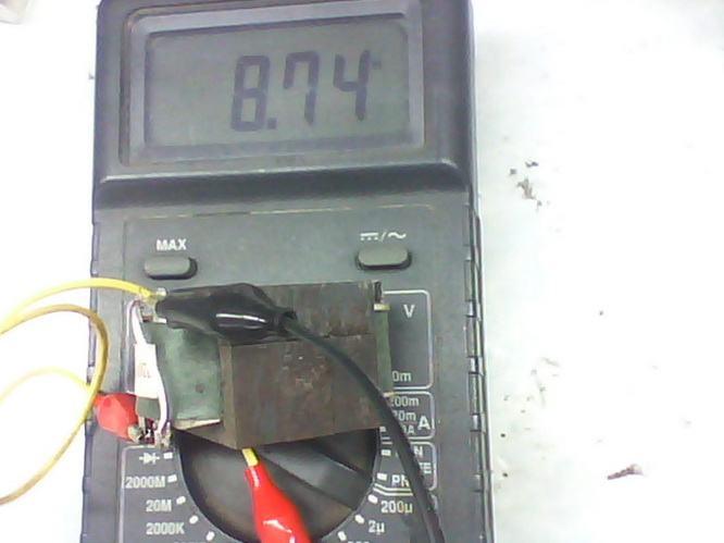

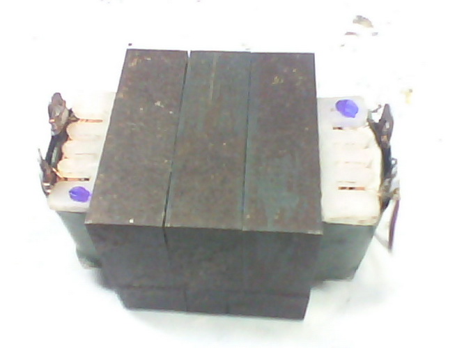

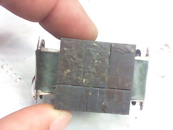

    Chào bác Sơn và các bác, hôm nay em quấn xong cục opt 7k - 8ohm cho mạch 5670 theo số đo của bác Sơn. em vào FE chưa lót air gap thì đo cuộn sơ chỉ được hơn 8H. các bác cho em hỏi là loại FE em đang dùng nó chỉ đạt nhiêu đó H hay là do cách quấn của mình chưa đều nên số H không được cao. dây là cục đầu tiên em quấn nên dây bên trong hơi bị rối. và với trị số nếu lót air gap thì chỉ còn khoảng 7H thì sử dụng trong mạch 5670 ở trên được không. cám ơn các bác nhiều

    Sao nhìn hình to vậy.nếu được 8H là chấp nhận được.fe của bạn cũng tạm được.nên để air gap mỏng cũng được vì công xuất nhỏ quá mà.

    hình to chẳng qua em chụp gần bác Sơn ơi chứ cục FE đó chiều dày chỉ có 30mm thôi à .... em sẽ tiếp tục làm cục nguồn cho mạch này và khi nào mạch chạy nhờ các bác tiếp tục hỗ trợ giúp em ạ.... cám ơn các bác nhiều
