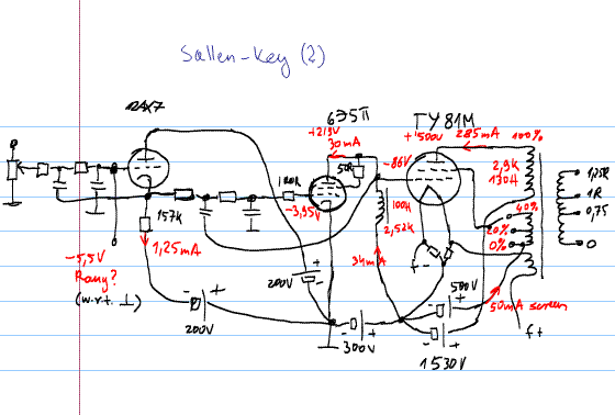

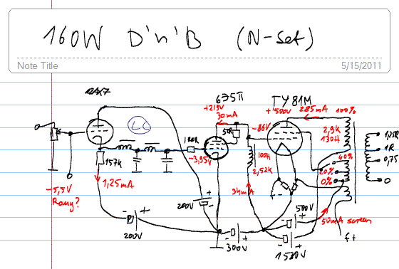

    4.Xin giới thiệu mọi người sơ đồ một IT chạy fe 32[/quote]
    Bác để ý nhé kích thuoc fe cua 6e5p nhé theo sơ đồ bác gửi nó gần tương với 6p15p để đẩy cho gm70 nếu miễn cưõng thì tạm đủ, nhất là nối tâng bằng it (liên quan đến chất lượng fe biến áp)[/quote]
    Kich thước quá dư đấy chú à nó là 32mmx 45mm=1440mm2 tiết diên này quấn OPT của 6L6 được rồi chứ không phải miễn cưỡng đâu.Chú thì cứ hay khiêm tốn.Tặng chú 1 sơ đồ hay cho GU 81 kích bằng 6E5p ghép trực tiếp đây.Có 2 loại RC và LC đấy.Quan trọng đây.GM70 PP của anh không tim được tụ 1000v đành phải ghép IT đấy.

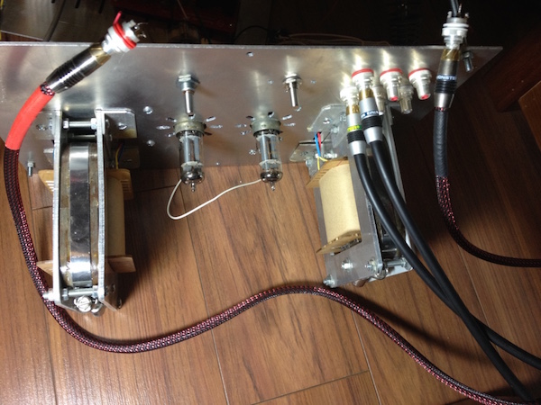

    Tình hình là em vừa quấn xong một em IT dùng cho bóng lái 300 B bằng Fe 38 x 5 to hơn cả OPT nhưng nghe phê vãi hết cả hàng.

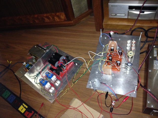

    Chiếc âm ly GM 70PP đã hoàn thiện cơ bản.ghép sang bóng công xuất bằng IT.trân trọng kings mời các chú chiều thứ 7 16g chiều qua nhà anh ghe thử.Hôm anh Tuấn sang nghe anh thấy không có trống mấy hôm nay nghe thì trông đầy đặn và tròn rõ lắm.Chú Hông mang đến cho anh cái đĩa nhạc giao hưởng để test nhé.
    Ảnh chụp âm li đang chạy cho mọi người xem và chém ạ

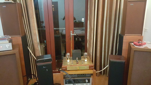

    Báo cáo cả nhà sau khi mode lại phần nguồn cho 300B (thay bóng nắn bằng GZ34 và tụ lọc dầu USA cho tầng công suất) thì thấy âm thanh cũng rất cá tính và mượt mà, đúng là 300B vẫn rất đáng chơi.

    Cặp 300B của anh Đức nghe cũng rất hay, đặc biệt là điện áp xụt thấp hơn so với khi nghe bằng 300B của em.
