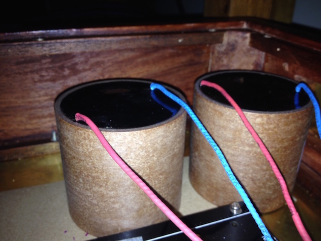

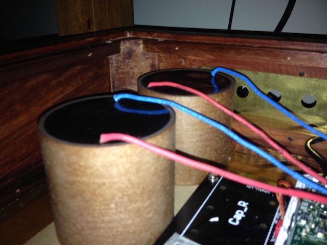

    Dunlund, King of Capacitors lắp cho AE, chất âm cực kỳ gây nghiện, ngọt ngào và ma qoái. Em nó thể hiện bộ nhạc cụ dây quá là đỉnh cao làm em không thể tắt được máy.

    Ma mị vậy hả cụ, chắc em phải theo cho kịp thôi :lol:

    Bác chuyên gia chơi đồ tới bến. Chơi luôn đi nó không phụ mình đâu (Thay vào rồi cấm có nhấc ra được)

    Cặp tụ đỉnh cao đây!

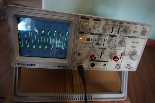

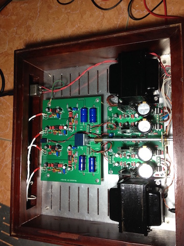

    Mượn được quả máy hiện sóng em cũng bày đặt đo đạc cho Pre L3 của em. Các bác xem đã đẹp hay chưa.

    Chấm hết cho vụ AE à TranChụng9 ơi

    Vẫn còn vài thứ nữa để Mod, nhưng thôi tạm dừng ở đây vì đang phê rồi.

    Phát tần bằng đt hử bác :D

    Dùng điện thoại phát vào pre sau đó đo ở đầu out củ pre :D , Lúc nào có điều kiện đi giao lưu với đồ Hãng phát xem sao.

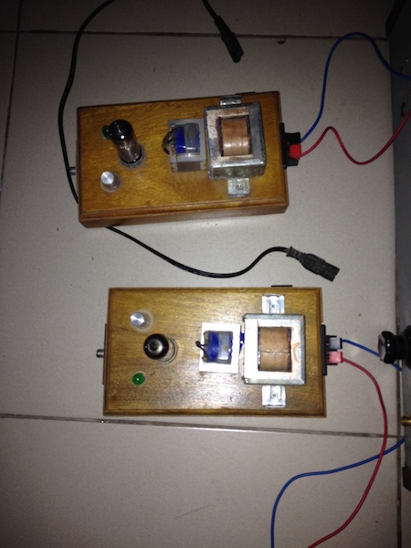

    Tứ sau cuộc gặp tại nhà chú Đồng,Không thấy ai nữa.Tất cả moin người đều lặn không sửi tăm.Nghe tin vỉa hè mọi người muốn giao lưu âm li 300B tại nhà chú Hồng song không ai lên tiếng.chắc đang cân chỉnh cho chuẩn.
    Không biết mọi người con hào hứng vè vụ đèn chân tăm nữa hay không,Hay là chờ cho Chú Hùng ráp xong con GU17 Rồi cho ý kiến luôn thể.
    Để hưởng ứng phong trào Sơn xin ứng cử 1 đại biểu tý hon ráp cách đây 5 năm.Khi tham gia CLB âm thanh cổ Hà nội.các bác ý mượn mang lên tận Hà nội 2.nay em nó hồi hương ra mắt các bác CLB Long biên.
    Thông số kỹ thuật.mỗi khối mono blokl gộm 1 đèn ECL82 1 nguồn 1 OPT,một công tắc 1 đầu ra.1 đầu vào.Tất cả đều là con số 1 hết.Số không đẹp.công xuất ra 2W tẩn đôi loa ADVANT ngon.
    Biến thế nguồn quấn bằng fe 19mm.còn OPT quấn bằng fe 16mm.Đà tồn tại 5năm nay rồi,Giờ cũng không biết mình quấn kiểu gì nữa lâu quá quên mất.

    Bác cho em mượn con ecl82 này nhé.

    Tôi đã đấu lai rồi chiều chú qua mang về nghe nhé

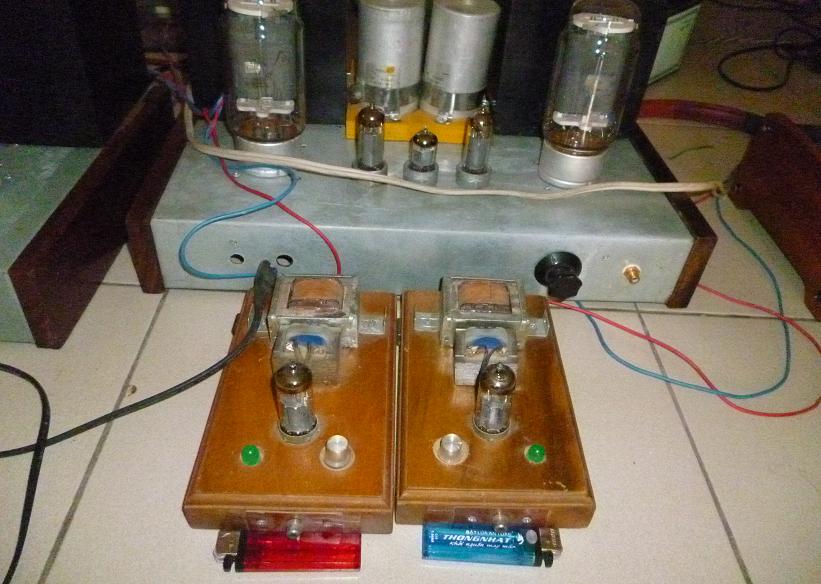

    Mono Block 1 bóng của bác Sơn.

    Uýnh sao cụ ?
    Có tẩn Nirvana lòi kèn không :)

    Cuối tuần này mình mới đem về thử rồi sẽ review.

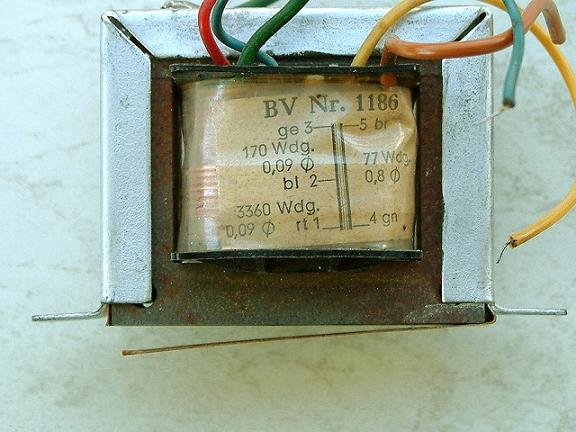

    Để anh hoàn thiện cho xong hãy.dạo này bận quá.chắc là được thôi chú.Anh đang muốn chuyển vỏ khác.
    giới thiệu với các quý vị 1 OPT của đèn PCL805 quâns dây 0.09 cho cuôn sơ cấp.
