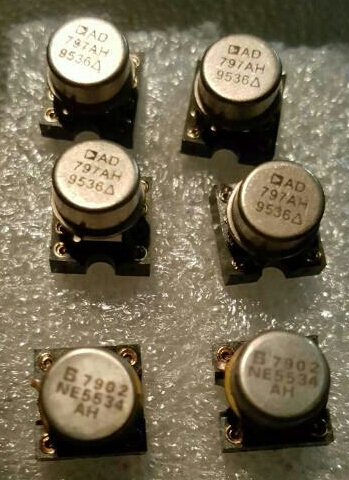

    Em đi đồng lát lượm được mấy em opam này cho pre mbl 6910 anh TranChung159 xem có được ko?
  2. tranchung159
    tranchung159 Advanced Member
    9/8/12
    612
    19
    Opam bọc sắt là hàng ngon rồi siêu chống nhiễu. Nhưng con NE 5534 đó không hay bằng con của Philips vỏ nhựa :D càng không bằng Opa 627. Mà pre của chú hót chưa vậy? (lưu ý con này muốn hay là phải biến áp 2 kênh không lại phí opam bọc sắt).

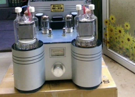

    Không biết chú Đức ráp GU81 xong chưa cho anh em nghe trước tý xem sao.Ém quân quá

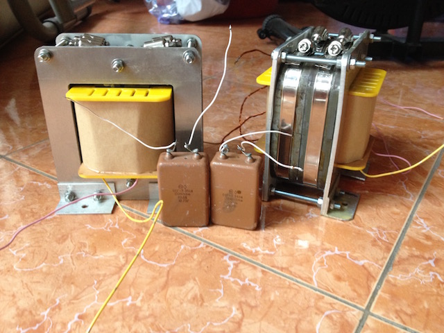

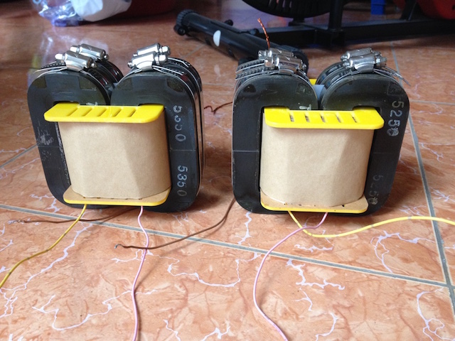

    Rảnh rỗi em quấn opt se cho đủ bộ Amply của em. Otl, PP, giời là se.
    Opt 3 K/SE
    Quấn trên Fe Quad Core của Tamura lên kích thước lớn, không làm chụp lên em bọc chống nhiễu bằng đồng lá thế này.

    Vào Fe, chọn được 8 cục fe Core matched thật là khó nhưng cuối cùng cùng xong do em đang có trong tay số lượng tương đối fe này.

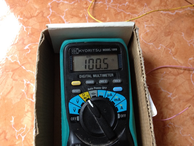

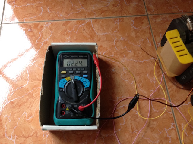

    Điện trở thuần của cập opt, khá thấp và rất matched.

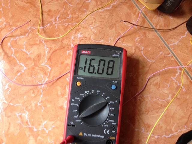

    Đo điện cảm, đạt đúng kết như tính toán.

    Vào gá cùng cập tụ bạc 10 số 9 của Liên Xô làm nối tầng.

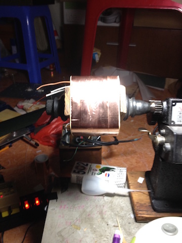

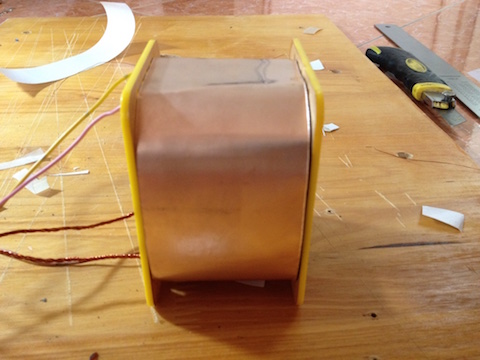

    Em quẩn nguồn. Lắp ampli SE với bóng đốt tim trược tiếp phần nguồn là cực kỹ quan trọng, bảo sao nguồn của hãng bán ra đắt thế, toàn tiền nghìn USA.
    Với tiêu chí đồ DIY đạt chất lượng tương đương với đồ hãng em đã đồng nát được một bộ Fe M6 về làm nguồn cùng với tay nghề và trình độ quấn của em trong phạm vi tốt nhất có thể (hi vọng không mang cân cho đồng nát).
    Quận sơ cấp của biến áp ngồn đã hoàn thành.

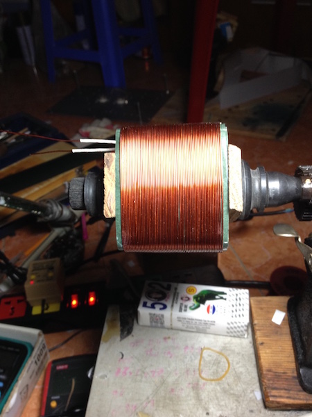

    Đang chưa biết lên lắp bóng gì. Quấn quả nguồn này cho ra 4 cấp điện áp khác nhau, đảm bảo từ 300b đổ lại đều ok hết.
    Cập nhập quả hình làm màng che tĩnh điện cho nguồn:

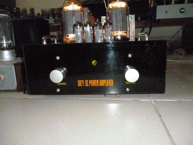

    Để chào mừng 10 năm Xuân Sơn cho ra đời con GK71 SE xin mời các bác thưởng thức nếu có điều kiện.Bóng này của bác Tuấn Trần phú cung cấp.Chiều mai se mang đi đo kiểm xem có đạt tiêu chuẩn không.

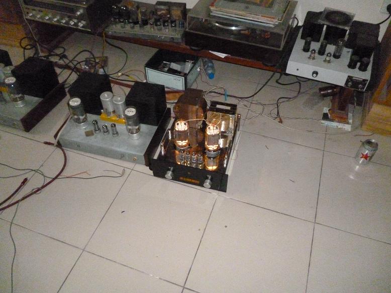

    VNAV Sumo Contest 2015 đã thành công tốt đẹp.
    Một vài hình ảnh tham dự của CLB Long Biên.
