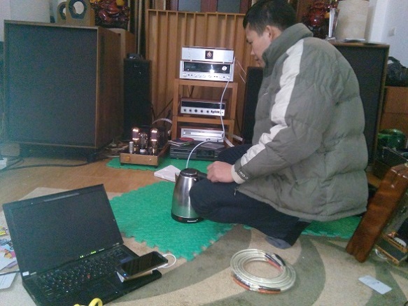

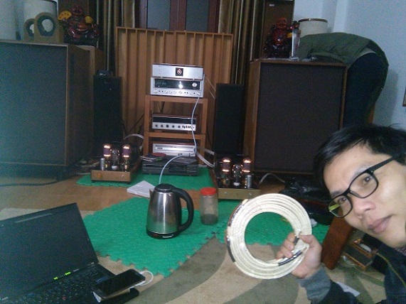

    Giờ xin giới thiệu thêm một vài hình ảnh về con 845 PP và bộ dây mới nhà chú Công,mời anh em xem và chuẩn bị đến dự cùng nghe -Xin lỗi là chụp bằng máy điện thoại rẻ tiền nên không được đẹp.
    Dạ dây mà xin đươc giói thiệu là đang ráp trong loa cơ ạ.Dây bạc.

    Bác chủ là bác nào thế, bác cầm dây hay bác sờ vào amp.
  8. hieu77nt
    hieu77nt Advanced Member
    23/7/10
    136
    25
    Bác cầm dây :D
