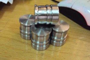

    Hic, thời những năm 90 và đầu những năm 2000 em có một khoảng thời gian khá dài chuyên đặt gia công khuôn đúc kim loại và nhựa nên cũng có một chút vốn lận lưng > do vậy cũng không đến nỗi là nhìn gà đen ra gà trắng :mrgreen:
    Thép đen hay thép trắng nhìn cái mầu thì biết chứ chả nhẽ 2 loại khác nhau sau khi mài nó đều giống nhau thì trời sập mất vì các thành phần trong các loại thép khác nhau nhất là Carbon :)

    Khg chup macro được (có hình cũ post lại). Anh xem giúp. Nếu anh cần rõ về độ bóng trên khe for string belt thì e nhờ lão VNS chụp lại vậy. :D
    Trong manual kụ Seiki phán rằng dùng string belt cho âm thanh tốt hơn Flat belt.
    @VNS: lăn tăn thì chơi sợi String belt bằng ...cao su vậy!. :p .
