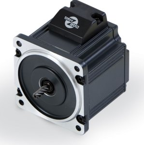

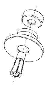

    Cái buly này thật sự khó chịu đó Anh Thiện , hơn nữa em lại nhận cái motuer có đầu renia nên rất khó làm , Em đã phải vật vả cả ngày và cuối cùng phải xài collet rút giống như bộ kẹp lưỡi phay thì mới ổn , và sau khi hoàn thiện ,Em gát đồng hồ so thì độ vẩy hiện là 0,02 tức 2 vạch Panme ,em đã rất cố gắng làm tốt hơn nhưng không thể , giá như có cây trục tròn thì sẽ tốt hơn nhiều , cái lổ buly này phải được móc bằng dao tiện lổ nhỏ và đo bằng đồng hồ cho sít trượt thì mới bảo đãm ,nếu lổ này móc bị lỏng và còn bấm con ốc khóa ngang hông thì độ vẩy càng tăng thêm .Thân .

    Do cái trục motuer nó có renia như vầy nên không thể làm cái buly bình thường được , Em phải làm cái collet như thế này mới bảo đảm , coi như trước đó tiện cái buly bấm ốc ngang là bỏ ,.
