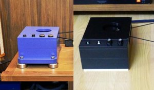

    Lại buột miệng nhắc tới chuyện nút. Đề nghị bác ThanhVNS lưu ý mời bác ASM đi uống bia giùm chúng em nhé. :D

    Hơ hơ, quái thật em chả làm gì mà cái nhà lão râu dê đu cànnh lê cứ xỉa vào em thế nhở, chắc lại muốn ăn pháo đây :mrgreen:
    Tức rồi, không mời mọc gì sất :twisted: :mrgreen:

    Em xin trình chi tình tiết giảm nhẹ ạ :mrgreen:, hình như em cũng đen giống cụ nên vớ nhầm cái thùng của ngài Xì nhép nên cả thấy cái nút nào, nên đề nghị cụ xem xét

    Nút nhấn thiếu 2 bộ. Cynhep bổ sung sau. :!:

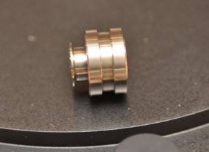

    Vẫn trượt là do pulley nó quá bé mà Pl lại to nên dây nó tiếp xúc được ít. bác cho cái pulley to lên (motor phải chạy chậm hơn) hoặc tăng tiến diện tiếp xúc bằng cách thêm 1 pulley nữa ép dây belt vào.

    Thì bác ấy đổ thừa cho thì cứ chém đại là ngày xưa Em tiện mấy cái bánh Xe Bò thì đã chết ai :lol:
    Ý bác ấy là ok đó và khi pulley vung vẩy thì còn sợ hơn platter vẫy :lol:

    @ducanhle: Khỏi xin giảm nhẹ, cái tay làm nút hắn bảo muốn làm thì gửi cả cụm vào đây mới làm vì mấy cái nút vuông ấy khác nhau, làm từ xa hắn không chịu :twisted: :D

    Nếu muốn xài caí nút này (nút chỉnh air pump SX8000), để đỡ xấu hơn tí thì có thể mua được. Hiện có sẵn 4 cái.

    Thêm 1 puly trung gian để tăng góc ôm thì được nhưng hơi rách việc. Nâng đường kính puly chủ động rồi giảm tốc độ thì ....vẫn thế

    Nhớ ra rùi: 2 cái biến trở chỉnh tốc 2 kụ đè ra cắt, dũa, taro để nhét cho được cái nút mới vào. Việc này có khi tèo con chạy (chổi trượt) hoặc dây quấn trong biến trở roài! Chỗ ăn chỗ khg làm sai giá trị điện trở tại đó.
    Nếu hỏng mang qua e thay cái khác!

    Cố nhân phán cứ như thần!!! thêm cái trung gian không hề dễ vì toàn bộ phần dẫn động đã được thiết kế không dư khoảng nào cho việc nhét thêm cái thứ 2 nữa, nếu nâng đường kính Pulley lên thì cái khoản Depart của Motor sẽ có vấn đề hehehe.
    Vấn đề là cái Pulley mới và Platter :)

    Thêm 1 puly trung gian để tăng góc ôm thì được nhưng hơi rách việc. Nâng đường kính puly chủ động rồi giảm tốc độ thì ....vẫn thế[/quote]
    Vậy thì chỉ còn cách vứt 1 thằng ra thật xa, tận góc nhà ấy :lol:

    Vậy thì chỉ còn cách vứt 1 thằng ra thật xa, tận góc nhà ấy :lol:[/quote]
    Giải pháp quá thông minh :lol:
    Vừa tăng góc ôm vừa giảm tiếng ồn động cơ.
    Tăng độ nhám cho puly thì lại đau sợ dây
    So với tăng thêm 1 dây hoặc dây bản rộng hơn thì lại đỡ tốn tiền.
    Gì thì gì, mâm đảo là không được.

    Có khi nào rảnh hỏi lão T xem pulley hình quả trứng tốt hay hình cầu thì ok nhá :mrgreen:

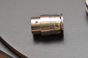

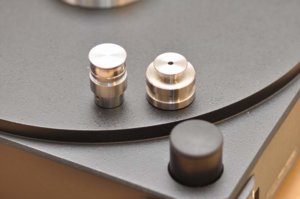

    Đội ơn sư phụ, sư phụ cho em xin cái Pulley vừa có rãnh cho String vừa có rãnh cho cái Flat ạ hehehe em thấy cái hình thùng rượu là hay nhất nên sư phụ cho em xin cái ấy ạ :D

    Xin về rồi cắm vào đâu nhỉ? Cái trục motor 8mm

    @Regu: Căng nhỉ, cái kia hình như chỉ có 6mm 8)

    Muốn flat belt khg quăn/lật mép cho đỡ ngứa mắt thì tiện cai pulley như hình pulley (2) (SX8k). Vì đây flat belt mua tại VN nó có size lớn (5-6mm gì đó). Khg phù hợp với khoảng R trên pulley hiện tại. Chỗ dây chưa ôm platter hay pulley thì nó quăn. Hoặc có thể kiếm dây mỏng hơn, nhưng ...kiếm đâu ra?
