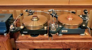

    Re: [DIY] Micro RX-5000 Made in Vietnam........12 Nov 2011
    Mượn tấm ảnh nhà bác Giahy để minh họa cái sự trượt!
    Khg biết khi nghe cái giữa nó trượt khg nhỉ?
    hừm! chưa gì đã. ...đọc và nhìn kỹ đê! so đâu mà so. hỉu vậy chít em :lol:
    Ý em là cái sự trượt của belt trên cai mâm giữa. Nó bám có...1 chút thoai! :lol: Em đang hỏi: kg bít nó có trượt khg? :mrgreen:
    Khả năng là không trượt bác ạ, cụ chính chủ đã confirm trên điễn đàn quốc tế rồi :)
    Hiện có bộ của bác ThanhVNS bị trượt, mà nguyên nhân còn nhiều điểm cần xem xét chứ kết luận ngay là tại pulley em thấy cũng chưa chuẩn :mrgreen:, em đang dùng rubber belt và pulley cũng hơi đảo nhưng em có bị trượt belt đâu.
