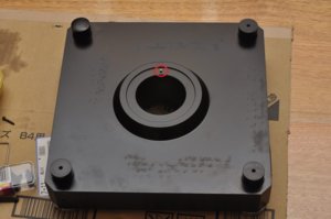

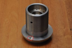

    @bác metalworks, trên cái housing em thấy còn có cái lỗ định vị với plinth nữa ạ​

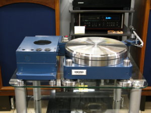

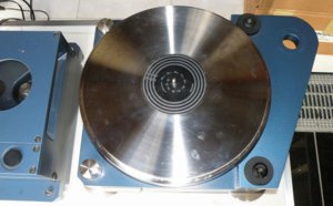

    em bổ xung vài hình ảnh của sx-8000 mk I, để cho xôm

    Tấm hình cái cối ở giữa là MKII, chưa đu theo được đâu!

    Thanks bác, em cũng thấy rồi nhưng mấy lỗ khoan nhỏ em không đưa vào bản vẽ cho đỡ rối ấy mà
