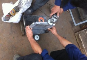

  15. regular
    regular Advanced Member
    6/6/07
    7.375
    Non-Groups
    Re: [CLONE] Micro Seiki RX-5000 - Made in Vietnam [season 1]
    Vâng, Nó có chất tẩy bác ạh, lười pha thì quẳng đại vào đó cũng được. Ngại cái phải chở xuống NM :lol: .
    Khi tiện là em thịt ngay

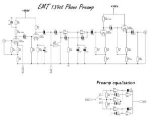

    Chiều nay hơi rảnh, em ngồi vẽ lại cái mạch EMT139 cho nó dễ nhìn, đợi hôm rảnh tiếp theo em sẽ layout luôn.
  17. regular
    6/6/07
    7.375
    Non-Groups
    Con điện trở Katode đèn cuối 7kOhm cơ!
    Hay làm PCB luôn cho dễ ráp?
  18. Супер
    Супер Advanced Member
    22/9/09
    7.761
    61
    Антарктида

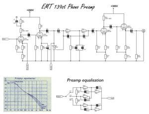

    Em sửa lại luôn đây :
    Em không thích chơi PCB, để vẽ được PCB tốt, rồi làm PCB cho ngon không đơn giản.
    Em sẽ layout P2P để các cụ làm dễ như PCB.

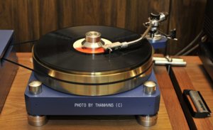

    Hôm nay em mới tranh thủ vuốt lại cái Platter bằng dung môi đánh bóng sơn mài, chỉ mất 2 phút nhưng nom cái Platter cũng gần oách như cái mâm xịn của sư phụ Thịnh già rồi :)
  23. sonbeo
    sonbeo Advanced Member
    7/7/10
    1.761
    469
    Hoàn Kiếm huyện - Hà Nội tỉnh
    Bác cho e hỏi chút, cái dung môi này cách dùng là đánh bóng hay phun vào hả bác?
    Trông cái mâm bác bóng, đẹp quá. E cũng muốn mông má cái mâm của e cho đẹp hơn :lol:
    Có gì bác chỉ giáo giúp e.
  24. ThanhVNS
    ThanhVNS Advanced Member
    13/10/06
    7.105
    80
    Báo cáo bác cái này chỉ cần mảnh vải màn Cotton hehe quẹt 1 ít và đánh nhẹ sau đó chùi sạch rất nhẹ nhàng là nó bóng ngay và rất sạch, dùng loại Metal Polish Cream đánh lâu bóng mà rất dở bác ạ :)
    Bác đừng dại mà mang ra mấy chỗ đánh bóng lư đồng hehehe mòn vẹt và xước hết nhưng ứ bóng đâu :)
    Thân,

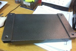

  25. Analog
    Analog Advanced Member
    27/7/09
    419
    29
    Híc, tính mang qua anh sơn xanh xanh cho giống hãng, nhưng sợ cuối năm bận nên không giám, mang ra tụi sơn xe Nguyễn Chí Thanh, kêu sơn đỏ đô sần, hôm nay ra nó sơn màu hồng sần. Đau không tả được :( , xiền thì tụi nó ứng trước :( . Nhìn lại có khi em teen nhất! Tối nay đi nhậi ở Góc Xưa ĐBPxNguyeen Thuwowngj Hieenj thaays mons nhux heo teen, ddau khoong tar duwowjc! :( !
