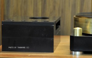

    Re: [CLONE] Micro Seiki RX-5000 - Made in Vietnam [season 1]
    Nhiều bệnh lắm ạ.
    Platter bên sườn nó rỗ to như hạt đỗ :shock: -> vô phương
    Motor box rỗ + xước hết chỗ nói -> đành đem đi bả ma tít rồi sơn lại. :roll:
    Chân Plinth như vừa đi chém nhau về -> cái này đi tiện lại chắc được. :roll:
  20. ThanhVNS
    ThanhVNS Advanced Member
    13/10/06
    7.105
    80
    Tất cả đều như thế,
    1- Motor Box đúc bị rỗ rất nhiều, chính vì rỗ nên sau khi sơn nó không lấp hết các lỗ > sau đó bác Regu mang đi sơn tĩnh điện > em sơn lại 3 nước cuối cùng để cho nó đồng màu. Cái này bác Regu đã nêu trong Topic ở phần trước.
    2- Platter cái nào cũng có lỗi, mấy cái đẹp đã nhường hết cho các bác ngoài ấy rồi, mấy cái trong này còn rỗ ác hơn kia.
    3- Chân Plinth bị xước hehe toàn bộ đều như thế cả chứ không riêng gì bác đâu :mrgreen:
    Bộ của em nhìn không thấy các vết ấy vì em sơn sần để khắc phục các lỗi ấy. Lúc đầu em đề nghị sơn sần nhưng không bác nào chịu cả hehe cái Plinth của em phía dưới còn có vài cái hang cơ hehehe.
    @ Bác đừng dại mà mang bả ma tít vì phần Motor Box nhôm hơi xấu, bả vào sau khi sơn xong nhôm nó sùi ra thì cũng rứa hehe em cứ sơn đè lên rất nhiều lần thì nó lấp hết. Bác xem nó rỗ như thế nào khi em bắt đầu sơn nhé

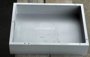

    Đây! hehe bác Cynep xem cái Box nó rỗ cỡ nào nhé :). Nếu máu kiểu sần sùi như em thì đóng lại gửi vào em tẩn cho là đẹp ngay thôi :mrgreen:
