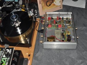

    Hát ổn định. hơi noise ở cây 12AX7 đèn đầu. Cắm kụ miniwat vào còn ồn hơn nữa, đành chuyển sang tầng ra. Đang tìm cái chụp cho cụ 12AX7 đầu vào. Cụ nào có chụp thì cho e 1 cái ạh! :lol:

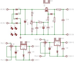

    Nguồn Shunt là có ổn áp hả? nó đang chạy có ổn áp đâý. Tinh att cục chock 8H vào, nhưng để tìm lại cục 20H thay cho cái R7 trong mạch dưới đây. :lol:

    BC, Đã gắn chock vào Uesugi. Test bằng Lp jazz Trio. Bass khá hơn chút so với khg có chock. :lol:

  4. metalworks
    metalworks Advanced Member
    5/8/09
    2.374
    Re: [CLONE] Micro Seiki RX-5000 - Made in Vietnam [season 1]
    Sao trông để trần trụi mà nghe thế?. Cái này là phonobox không hay kiêm luôn stepup?
  5. VQ_audio
    VQ_audio Advanced Member
    13/7/06
    9.261
    28
    Nguồn có ổn áp là nguồn Regular kụ ạ :lol: nguồn Shunt là nguồn có các phần tử lọc nhiễu , gợn sóng mắc // tải & rẽ bớt 1 phần dòng tải , hình kụ vẽ là cái mắt lọc mắc nối tiếp - Series ạ , có ổn áp đc hay kô em chưa bít :mrgreen:
  6. regular
    regular Advanced Member
    6/6/07
    7.375
    Non-Groups

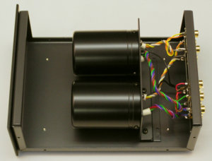

    đang test, nên cứ để vậy. hiện cái nắp khg đậy được do...bóng cao hơn. Chờ làm cái nắp khác đậy luôn. cái này là phono box khg thôi, chưa stepup, Stepup sẽ lắp riêng hộp ở ngoài. :mrgreen: . Nó là cục như trong ảnh
    Mạch này của thivan làm dạo nọ. Phần ổn áp có điều chỉnh được ngõ ra :lol:

    Nguồn í thì nhiều noise là phải roài , treble bén như dao lam í :mrgreen: stepup SAC thailand hở kụ , ngon nhể :shock:

    TAM stepup (cái trong ảnh là TAM lắp vào Sunaudio) :lol: có 3 mức trở kháng 3; 40 và 150. :lol:

    Thêm phát nữa cho quỵ hẳn. Nguồn regu // shunt Salas rất hạp với phono, tổng động viên chi phí cả tiền bo 150k thì hết chưa tới 200k, ngoong nhứt trong mấy cái em từng sài... :D

    3 quả 12ax7 + với dòng chia tải của salas mạch này 10mA là ok mà ko cần biến áp mới đâu
