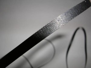

    hic, mấy bữa nay em nghe đĩa nào cũng méo, méo từ trong ra ngoài --> lão VÊ CU chém ghê quá nên cứ loay hoay đổ tại cho các kiểu nguyên nhân rồi lo mọ chỉnh, mod lại cả phono --> KHÔNG THUYÊN GIẢM
    điên quá lôi thử cái dây kelvar cụ thinhgia tài trợ lắp vào, trước đây tiếc ko dùng vì có mỗi 1 sợi --> NGOONG LUÔN :D
    hóa ra là tại sợi belt dởm, chơi belt mãi rồi mà vụ này vẫn gà quá.
    kiểu này phải mua luôn một cuộn Micro K-15m để xài dần hoặc chơi luôn belt SF-1 cho khỏi lăn tăn quá :mrgreen:

    Dây belt Micro SF-1 làm bằng sợi fabric đắt kinh, cụ nào quen bên ngành may mặc thử hỏi có khi kiếm được dây belt xịn đấy ạ :D

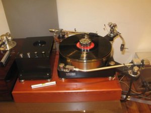

    sau một thời gian rốt-đa, hôm nay em lôi rx-5000 của nhóm ta ra tổng vệ sinh, lau rửa bearing, nạp dầu, đánh bóng platter, siết ốc motor, lắp bệ motor housing, dán tem (em mới dán tạm tem chưa đặt chất lượng :lol: ).
    xong xuôi, em đặt đĩa Dave Bruberck "Trio and Duo" lên nghe và ... ngắm... sao mà thấy ..sướ ơ ớng waaaa
    xin cảm ơn RX-5000 clonning team !

    bác ducanh táo coi nè :lol:

    A chỉnh cái bệ motor xuống tí (khe ở đáy cần 1-2mm là được ạ) và cho 4 cái vó của mâm lên tí nhìn cái belt cho nó cân đối
    Mí lại yêu cầu anh chụp cái hình dịch sáng trái chút :mrgreen:

    đây là kiểu "cạp quần kéo ngang ngực" :lol: . người ta dọn nhà ăn Tết, em lại dọn RX-5000 ...đón Tết

    Hơ hơ , giả công chém đê - nhờ tay chém chuẩn mới mò đc ra bệnh chứ :mrgreen: phono stage thì sai giọng , platter thì sai tốc kô điên cái đầu thì mới lọa :lol:

    Cái này kiếm đâu ra thế, kiếm dùm anh xong anh...trả tiền :).
    @congari: của bác sao nhìn đẹp quá nhỉ, đẹp hơn của em nhiều....
