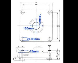

    Khoảng cuối tuần anh chụp và đo chi tiết (hoạc những gì anh thấy cần) bên trong cái housing motor cho em nhé! (nếu tiện đang đo thì anh đo luôn cũng được, nhưng đừng post vội). Kích thước ở draw em post trên chỉ là bên ngoài nên cũng hơi khó hình dung bên trong.
    Vì em không muốn bàn nhiều vấn đề trong 1 giai đoạn. khi vào giai đoạn đang gia công mấy món wan trọng kia thì ta có thể bàn cái này cũng vẫn ok. giá thành khg ảnh hưởng khi làm 2 đợt anh ạh!

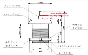

    Còn chỗ này em đang phân vân ạ? Các bác cho em xin ý kiến để em thi công!
    Thân!
  8. regular
    regular Advanced Member
    6/6/07
    7.375
    Non-Groups
    Re: CLONE - Dự án Clone Micro Seiki RX-5000
    Hình 1: 18,5mm. Có thể lấy 41-11=18,5+0,5 nhé!
    Hình 2: chỗ đó tùy theo đường ngoài bạc thau. Đường kính trong bạc thau bằng đường kính trục (cho lắp lỏng)
    Hình 1: 19mm
    HÌnh 2: 20mm
    Bạn analog đang lười đóng 2 cái bạc vào. Em nói mãi mà chưa được. :mrgreen:

    Bác Thinhgia cho em xin cái kích thước này được không?
  22. ducanhle
    ducanhle Advanced Member
    21/6/07
    1.704
    kích thước đây bác metalwork ơi. nguồn cụ thinhgia trang 7 topic này. :mrgreen:
    RX-5000, nắp đậy bằng plastic.
    SX-8000, nắp đậy bằng inox.
    em chưa được tháo cái RX-5000 như cụ thinhgia nhưng em thấy có 2 con vít chí để chốt cái chân vào plinth, chứng tỏ bộ chân này tháo được ra cụ ạ. Và như vậy cái plinth cũng dễ gia công hơn. (em đính kèm hình có gì sai cụ cứ mắng ạ)

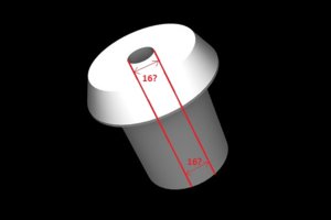

    Anh xài đồ khủng quá nhưng chắc là đắt và sẽ khó mua, em dự định xài loại SHBZ16-10 (d=16, L=10) của MISUMI, giá khoảng gần $10 Sing / 1 cái.
    Bác nào muốn xài loại này thì order 1 lượt luôn.
