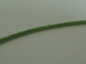

  16. ThanhVNS
    ThanhVNS Advanced Member
    13/10/06
    7.105
    80
    Re: [CLONE] Micro Seiki RX-5000 - Made in Vietnam [season 1]
    Hehe cứ Braid là được vì nó được làm từ sợi tổng hợp và một ít sợi theo kiểu tơ tằm chứ không phải nhựa hay nôm na nó được bện lại theo kiểu dây thừng nhưng lắt léo hơn nhiều :)

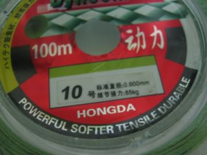

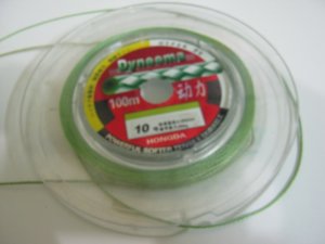

  17. tran van tan
    tran van tan Advanced Members
    11/5/10
    920
    18
    Thành phố Vũng Tàu
    Mai Anh Thiện ra bến hoa Mai 44 Nguyễn thái Bình Em gửi thử cho 10m loại dây lụa Em Câu cá chét xài thử , đường kính 0,6mm nhưng chịu đến 85kg cấu trúc dây bện kiểu thắt bính , rất mềm như chỉ dệt vải .

  20. Analog
    Analog Advanced Member
    27/7/09
    419
    29
    Cái này e thử rồi. Bữa wa Anh Thành đưa, xài tạm ổn nhưng chưa ưng lắm.
  21. tran van tan
    11/5/10
    920
    18
    Thành phố Vũng Tàu
    Nhược điểm lớn nhất là gì vậy Anh ?,Em nghĩ chắc khó bằng dây zin được vì được thiết kế xài chổ khác mà ,cở 70% được rồi anh , chịu khó thay thôi , cái này trước em mua củng rẻ 150k/100m có loại nhỏ hơn tý 0,4mm chắc oke nhưng Em hết rồi .Thân .
