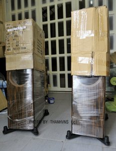

    Chiều nay Vina Taxi đã chuyển đi, đi đâu thì em không rõ nhưng tất cả tuyệt đối chưa có bất cứ 1 tì vết nào cả :). Sau khi xe chuyển đến địa điểm nào đấy thì bất cứ thứ gì liên quan đến 2 cái vỏ và Drivers em không có trách nhiệm liên đới gì nữa vì dự định của em là giao đến tận nhà và lắp ráp hoàn chỉnh sau đó mới bàn giao :D

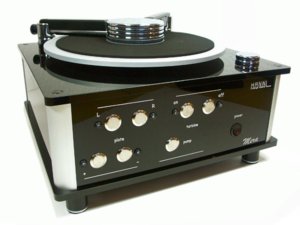

    LK mua cho vụ án phono box đã gần đủ. Thiếu 1 khoảng 3 loại điện trở đặc biệt thôi. Nhưng do đầu năm giờ bận quá. Chưa tiến hành tiếp được cái vỏ. Có lẽ chờ 1 thời gian nữa vậy.
    Bữa tới nay em đang nghĩ tới cái clearn record machine. Cái này có lẽ cần hơn cả phono box nữa. Mua mới thì hơi nhiều tiền. Giá mà máy hiệu của anh Ba rẻ chút nữa thì khỏi DIY cho mệt.

    Máy hít, motor, plater, chassis có thể mua/diy dễ dàng được.
    Khó nhất là cái này ống hít.
    Có thể mua trên ebay về để dùng. DIY thì khó mà đẹp được. :mrgreen: . Để đẹp thì chỉ có thể mượn cái ống hít bên Giồng Ô Tố về clone thoai! :lol:

  12. ducanhle
    ducanhle Advanced Member
    21/6/07
    1.704
    Vụ này là dư lào đấy kụ??? kụ cho cái dự toán đi (máy hút, bàn xoay, box, hộp đựng nước, motor) :mrgreen:
  13. regular
    regular Advanced Member
    6/6/07
    7.375
    Non-Groups
    Lão Metal xài cái cũa hãng thấy ngoan quá. Xui em mua cho lành. :lol:
    Em tính DIY thử xem sao. . Kinh phi chí tầm 40% của hãng (anh ba) khg tính công.
    +Máy hút : tự trang bị khoảng 400-600W (loại xách tay): khoảng 700k
    +Bàn xoay+trục: có thể tận dụng từ các mâm cũ lấy cái trục gắn vào trục motor thông qua khúc nối-Kiểu như nối biến trở trong ampl ấy. Hoặc làm mới dạng kẹp LPs thông qua 2 long đền nhựa-loại nay gọn nhẹ
    +Box: tự DIY/có hộp nào xài hộp đó cho nó có style :lol:
    +Công tắc+ nguồn: 200k
    +Ống hút: mua ebay tầm 1200k. DIY= ống nhựa BM +vài chi tiết phụ trợ tầm 120k (update)
    +Hộp đựng nước: hiend thì chơi bộ lọc của máy nén khí: hàn xẻng tầm 5-600k. Low-end xài hộp..lock&lock
    +Motor: Dc motor 100k (used). Hên thì gặp cái chưa xài, xem như hàng nos 200k
    -Còn gì nữa e chưa nghĩ ra :p . nên tổng chi phí có thể lấy tổng số trên * 1,3 (HS an toàn) ! :lol:

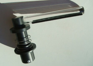

  15. chauaudio
    chauaudio Advanced Member
    1/3/07
    2.510
    92
    He he, cái ống hút bằng ống nhựa của bác y chang cái em tự làm cách đây gần 2 năm, nhưng em phải mua 2 sợi NỈ Clearaudio của shop amthanhvang gắn vô cho nó an toàn mặt LP :D
  16. regular
    6/6/07
    7.375
    Non-Groups
    Ối! em cũng phải lọ mọ bên topic của bác mới được vậy đấy (tks Bác) :mrgreen: . Cái ống hút đó tới giờ bác có upgrade thêm không?
    Chơi 2 miếng nỉ bên amthanhvang chắc e lại phải + thêm vào hơn 600k nữa r! :p

    +Máy hút : Hum nay e mua được cái motor máy hút bụi mới wa'
    +Bàn xoay+trục: làm mới bộ kẹp LPs thông qua 2 long đền nhựa-loại nay gọn nhẹ, gắn thẳng vào trục motor
    +Ống hút: Upgrade cái ống hút. Cái V1 gúm we' :lol:

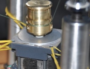

    Mấy hum có nghịch cái motor mới. Qua quan sát thấy có vần đề liên quan đến trường hợp của bác VNS: thỉnh thoảng bị méo tiếng ma bác VNS cho rằng ảnh hưởng bởi tốc độ. Với Pulley đang SD, Khe chạy string belt của pulley có mặt phẳng không đều(do dao tiện DIY :lol: ), belt khi chạy không cố định được tại 1 điểm. Thỉnh thoảng chạy vào điểm có D lớn làm cho tốc độ tăng lên. Sau đó lại trở về vị trí cũ. Thường nó hay chạy sát cạnh của khe.
    Khi bác vns lắp flat belt vào thì khg bị trường hợp này.
    Các pulley được làm từng cái. Nên khó đều nhau. Nên có bác bị bác khg! :mrgreen:
    Giải pháp: mod lại khe string belt trên pulley cho có hình cung lõm.
    1. Các bác có thể nghịch bằng cách: cho motor chạy tốc độ cao nhất. Dùng lưỡi cưa rà ngược chiều với nó ngay tại khe này. Tới khi có hình lõm là ok. Nếu sợ hỏng motor thì tìm cách kẹp vào máy khoan là ngon nhất (nhà bác VNS có khoan bàn là nhất quả đất roài) :lol:
    2. Nhờ lão Metal tiện cho 1 nắm khác SD. Nhưng năm năy lão ấy rất bận, khó có thể làm gì được. Nên bác nào có trường hợp như bác vns mà gấp thì làm như bước 1 nhé!
    Kính báo
    p/s: cái motor mới có CS nhỏ hơn, tiêng ồn cũng giảm đi nhiều. E đang thử nghiệm. Nếu được sẽ có trước 3 bộ.
