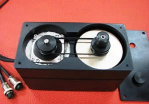

    Em mong mãi mới thấy bác regu đề cập lại chuyện motor. E nghĩ cái rx-5000 của nhóm là hoàn hảo ngoại trừ tiếng ồn của mô tơ. Cá nhân em thì cho rằng mô tơ ồn là do bạc của mô tơ bị lỏng nên khi trục quay tạo thành tiếng ồn.
    Rất mong bác regu tìm được phương án hoàn thiện công trình của nhóm
  2. Супер
    Супер Advanced Member
    22/9/09
    7.761
    62
    Антарктида
    Cái motor của nhóm bị ồn là do dùng ball bearing đấy ạ, nếu thay bằng motor chạy bạc thì sẽ êm hơn nhiều.
  3. regular
    regular Advanced Member
    6/6/07
    7.375
    Non-Groups
    Motor các bác mới mà! Làm sao mà ỏng bạc đạn nhanh vậy được. :lol: Từ bữa nay em vẫn nghịch tùm lum thứ nhưng nay tìm được vài cái mới post lại thôi.
    Đúng là tìm loại dùng bạc thau mà có nhiều thông số phù hợp với cái motor box của nhóm thì khoai thật! :lol: . Với loại motor đang dùng, do nó có tốc độ max thật cao (3000rpm), moment không đổi trong toàn dải tốc độ. Nên họ chế tạo phải dùng ball bearing để tăng tuổi thọ.
    Cũng vì cái tốc độ cao đó khi chúng ta dùng ở tốc độ thấp (666rpm) motor sẽ có hiện tượng bị gầm do từ trường quay của stator và rotor tạo ra (Với motor chuyên dùng cho tốc độ thấp, người ta phải tăng số cực lên 24 hay 30 cực để giải quyết vấn đề rung giật hay tiếng gầm, nhưng moment yếu - các motor của mâm direct driver rơi vào trường hợp này). Do đó tiếng gầm này cộng hưởng làm cho nó ồn hơn. khi chạy tốc độ khoảng 1500rpm thì tiếng gầm giảm hẳn, khi đó ball bearing mới có dấu hiệu ồn, chứ cũng không hẳn do ball bearing.
    Có ông củng xài motor theo kiểu của nhóm. Nhưng không hiểu họ bịt miệng nó lại bằng cách nào nữa! :lol: Có thể họ dùng bộ driver đặc biệt để điều khiển cho motor chạy mô phỏng theo kiểu nhiều cực nên giảm được tiếng ồn :mrgreen: . Hoặc mod lại cho chạy encorder rời có số xung cao hơn xung tích hợp trong motor-Cái này khoai quá! :D http://www.pyonsound.com/home/product2. ... mod_gno=21
    Loại này CS càng lớn nó càng ồn lớn khi dùng tốc độ thấp. Vì vậy chì cần công suất vừa đủ quay plater để có tiếng ồn thấp nhất là ok.

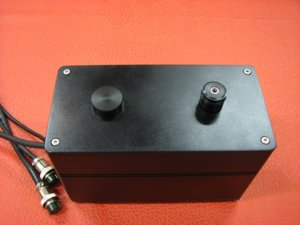

    Motor Box của em hình như lại không la to mà nó chỉ thì thầm, dí cái Decibel Metter vào kim nó chỉ ở mức 57,6 Db. Theo thầy Rề thì ở mức ấy có gọi là ồn không vì em chỉ nghe tiếng ro ro khi ghé sát tai vào :mrgreen:
    Hay do em sơn kiểu cá nhám nên nó không la to được :)
  6. regular
    6/6/07
    7.375
    Non-Groups
    Em nhờ cụ mấy tháng nay, nay mới đo cho em! :mrgreen:
    57db cách bi nhiêu cm tính từ đầu pulley tới ...đầu db kế vậy bác? ví dụ SP bên em SX Tây bảo độ ồn 40db cách 1 mét là ok. khoảng cách này thì chả nghe gì!
    Ồn ở đây là so với máy hiệu, nên AE mềnh khó chịu thoai. Do vậy chỉ có cái db kế kia nó mới đánh giá giúp mềnh được. :p Em nghĩ khg vấn đề gì khi nghe. Chỉ sợ độ ồn, rung do ball bearing nó ảnh hưởng tới hệ thống mâm, cần kìa. Nhưng rất may. Bộ mâm này nó nặng quá, chả rung nổi! Và có lẽ bác sơn dày quá nó cũng...triệt tiêu tiếng ồn. :lol:

    Chính xác là 60cm từ cái Mic tới cạnh Box, nghĩa là từ khoảng cách xa nhất mà em bắt đầu nghe tiếng Ro ro. Sau thời gian khai triển cái món Beo thì như thế là em yên tâm vì lúc đầu nó kêu như mưa rào hehehehe

    Hay do sau khi chạy rà mọi thứ nó trơn tru nhỉ? :mrgreen:
    60cm thì chắc là ổn. Chỉ sợ tai độ nhạy cao quá :lol: . Khi nào rảnh bác đo thử tại chỗ ngồi xem sao! :lol: .

    Cái này thì chân lý quá rồi Thầy, cái gì chả phải qua các quy trình gần giống nhau. Em chỉ còn lăn tăn cái Platter Gun Metal thôi, phần Motor Box do tháo ra tháo vào để sơn nên tiện tay và ngứa mắt em cũng Mod luôn vài thứ và xơi mấy cái Air Vent hehehe tạm gọi là lỗ đối lưu cho cái Adapter và bộ tản nhiệt hehehe

    Khg biết có phải bác kỹ quá ko? Nếu thick mới, lạ, độc thì càng vui. Cái này cũng khg cần lắm. Sợ ảnh hưởng đến...độ jin thoai! :lol: . Bộ adapter cũng khó mà nóng lên được do chạy có 1/3 Cs của nó. Còn phần driver miếng giải nhiệt của nó cũng lớn và được áp ra vỏ nhôm roài. :lol:

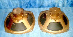

    Màu đỏ: liên hệ lão Metal để nghe rì-veo. Lão đã thử và đang dùng. Kể cả so vs MS 5k của hãng. Ko thì đợi hum nao lão làm cái event mềnh wa nghe ké tí vậy!
    @Metal: test lại rùi rì-veo cho AE mở mang tí đê! :lol:
  24. ThanhVNS
    ThanhVNS Advanced Member
    13/10/06
    7.105
    80
    Em chỉ thử bằng tai của em thôi, xưa nay vẫn thế hehehe :mrgreen: Ví dụ như nhờ tai của tay CNC mà Review thì.............ngủm hẳn :mrgreen:
  25. regular
    6/6/07
    7.375
    Non-Groups
    Cứ cho là tai của bác ok đê. Nhưng còn bộ dàn nó có phát ra được sự thay đổi ấy hay ko lại là chiện khác. Chưa kể các món khác: kim, cần... lằng nhằng gớm. Khg khéo bác lại ráng đổi thiết bị để...cảm nhận sự thay đổi thì lại ngặt. :p
    Tai CNC kia thì phải vào 4,5 ve trước mới cảm nhận được. Cặp driver đẹp thế kia mà hum nọ tay ấy lại bảo là hàng ...lifan
