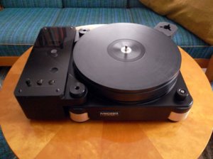

    Lão mua về lấy mỗi cái motor unit thoai! :lol: . ước giề mềnh được như anh ý! :p
    Nhưng kể ra lão vẫn ...vui. Với giá đó hum nay chỉ mua được MS RX-1500 thoai

    RX-1500 mà bây giờ đã lên đến mức này thì căng quá hehe > cho đến thời điểm hiện tại thì dự án của nhóm mình vẫn đang giữ giải quán quân về cả chất lẫn ngoại hình :mrgreen: kệ lão MET hehe cái MOTOR BOX của em vẫn êm ru chả có vấn đề gì sất :mrgreen:

    Em biết có 1 bác trong nhóm mới DIY em này chi phí hết có 1/3 chỗ kia thui :mrgreen:

    Ơ, em mua thì mua chứ em vẫn nghe cái mình làm là chính vì...em để nó ở đây, Vũng Tàu :). Tai mình chả phát hiện sai khác gì nhiều đâu, chủ yếu là motor mình hơi ồn và có vài chỗ hơi méo tiếng

    Méo là do String belt bám không tốt hehe tuột nhẹ là méo bác ạ. Em vẫn khoái thưởng thức món do chính mình làm ra hehehe.
    Mấy ông khách tới khoe nào là hạng này nào là chơi hạng khủng long nhưng khi em thả cái bánh tráng Stockfisch vào thì im bặt chả dám ho he gì :mrgreen: bởi vì món này là Saigon Made còn họ chơi German hay Japan Top Art nhưng vì lý do nào đấy mà họ không dám pháo sau khi nghe cái Saigon Made cất tiếng, họ không dám nói chắc có nhiều ẩn ý.
    Haizz ước mơ của em vẫn là bộ cần câu và vài cái kim khâu loại chiến lược :). Motor em xách Decibel Meter đo rồi, độ ồn thấp hehe chắc do em sơn dầy kiểu da cá sấu nên nó giảm âm tốt :mrgreen:

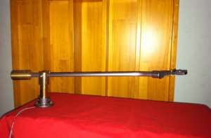

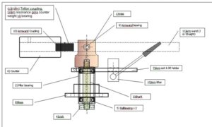

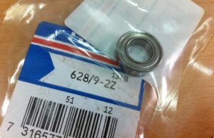

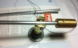

    Chả có gì post, em update tiếp vụ chuột bạch cần câu.
    Sau 1 thời gian nghịch 1 hết nắm ball bearing. Hum nay em mạnh dạn mua 1 cặp SKF về làm chuột tiếp. :p
    Kg hỉu sao số thì nhỏ mà mắc >2 lần chú 6200 :p

    5/8/09
    2.374
    Cu dinh lam can cau kieu gi? show cai design anh em xem em nao
  17. regular
    regular Advanced Member
    6/6/07
    7.375
    Non-Groups
    Đang chuột cụ ạh! :p

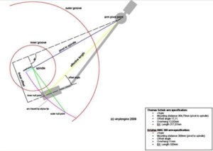

    Thông số Thomas schick vs Ortofon gần giống nhau mà cụ ducanhle cho rằng do tránh vấn đề bản quyền. :p

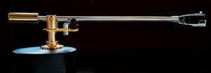

    Mãi cũng xong được 1,5 cái.
    :p
  20. ducanhle
    ducanhle Advanced Member
    21/6/07
    1.704
    Đẹp quá, em nó hát hò gì chưa cụ :D
