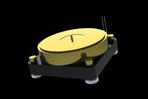

    Em mới vẽ xong cái plinth, sẽ gửi bản vẽ kích thước chi tiết cho lão ThanhVNS de lao ay lam khuon...va lao ASM lo gia cong. Lao ThanhVNS lam khuôn nhớ làm dôi ra 8-10mm nha (phòng bề mặt đúc nó rỗ)... làm đúng kích thước chứ thấy lão làm bằng... mồm em lo lém... :D

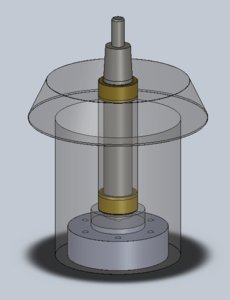

    Lắp bearing vào plinth, platter vào nữa....sau khi ghép lại, em mới yên tâm là các kích thước đều chuẩn với nhau...có thể tiến hành thi công được rồi.

    Cái trục bearing còn dư 1 tí kìa . Có lẽ Bác chưa trừ cái khúc tiện âm 1 mm trên platter? :mrgreen:

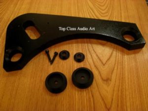

    Bốn trụ cho arm board này nếu I-nox mà sẵn thì bác nên sài nó thay vì bằng đồng vì quá trình sử dụng sẽ ít bị trày xước hơn là bằng đồng sơn phủ,cái lỗ vít trên đỉnh có thể bỏ nếu thấy không cần thiết vì nó chỉ nhằm mục đích sài cho các arm board lớn như AX-7 hay AX-9 em sẽ cung cấp hình thêm cho bác để dễ hình dung vấn đề này.

    Cái này hả Anh? Có phải nó chuyên trị mấy cái cần 12" khg ah? Nếu cần 12" cũng khg nhất thiết phải cái này! Chắc là có ý đồ khác? Hay là để chiều anh SME nhỉ!

    chính xác là nó chỉ sài cho loại arm board này.tuy nhiên nó vẫn có các kiểu thường để sài thay thế,cái này làm đúng cũng tốn nguyên liệu,nếu làm cái này kiếm gỗ Ebony làm sẽ đẹp hơn

    Xài inox thì dễ rồi bác, tuy nhiên anh em muốn clone cho nó nguyên bản ấy mà...modify tính sau
  20. ducanhle
    ducanhle Advanced Member
    21/6/07
    1.704
    Re: CLONE - Dự án Clone Micro Seiki RX-5000
    hi bác metal,
    em thấy phần rìa ngoài của platter và phần tụt vào trên mặt platter, hình như hơi chênh nhiều hơn so với nguyên mẫu, ko biết có đúng ko. :mrgreen:
    D ngoài: 310mm
    D trong: 295mm
    nếu sai bác cứ mắng em nhé.
  21. metalworks
    metalworks Advanced Member
    5/8/09
    2.374
    Gì mà mắng bác :d ....trông 3D nó project ra thế thôi chứ thực tế là đúng kích thước như bác nói...

    Tùy bác vì nếu sài I-nox bác sơn qua nếu muốn thành nguyên bản,còn lại là SX-8000 họ sài I-nox là đã upgrade rồi
    Thực tế vòng trên 295mm là 294mm mỗi mép tại vị trí hạ bậc là 6mm (Em hay tính số tròn bác nên chỉnh lại chỗ đó cho em)
    tại vị trí vòng trong cùng cho label bác hạ 0,5mm thay vì 1mm sâu quá trông sẽ không đẹp

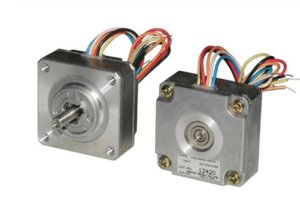

    Kích thước như vậy thôi ạh! khg phải cái đó. kiểu gì cũng phải tìm bạc thau và bạc có 1 đầu bít đáy trục.
    Em lục tung chợ lên mà vẫn chưa có loại như dự định. Em lọc được 2 giải pháp tốt nhất cho nó:
    1. Dùng stepper motor mod lại thành Motor như dự định - Có thể thay bạc đạn thành bạc thau.
    2. Dùng DC motor có phát tốc để làm feedback chạy điều khiển có PWM - cái này mới nghĩ ra và ...có sẵn.
    3. còn nữa...
    Cả 2 giải pháp trên cho tốc độ ổn nhất!
